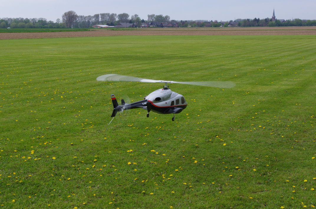

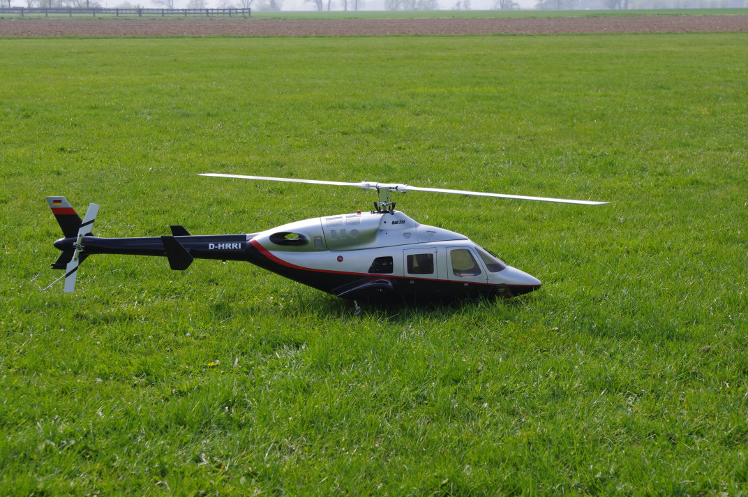

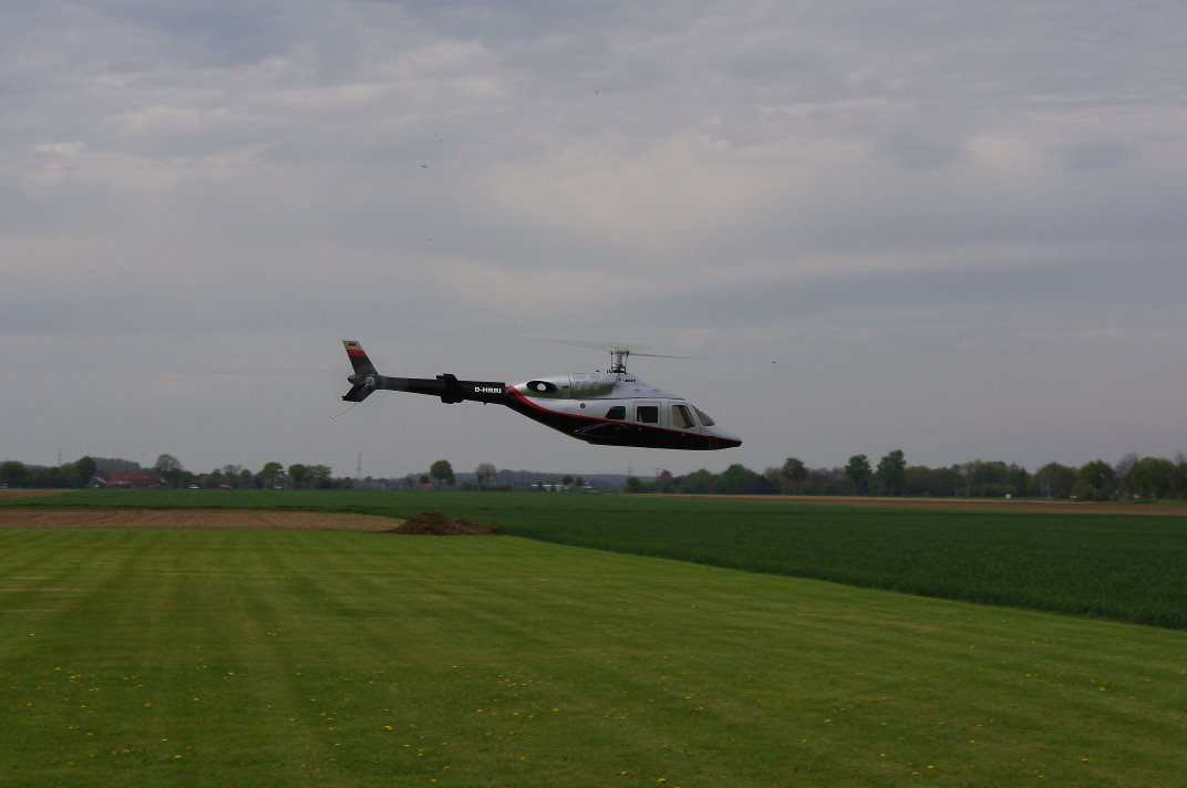

                  Ich möchte mit diesem Beitrag dieses Thema erst einmal beenden. Eigentlich wollte ich noch ein Video zeigen, aber ich war zu blöde den Aufnahmeknopf richtig zu drücken. Das werde ich aber noch nachholen.
                  Der erste Probeflug vor ca 2 Wochen dauerte genau 10 Sekunden und musste wegen starker Vibrationen beendet werden. Leider konnte man diesen Fehler nur feststellen wenn die Blätter montiert sind. Ohne Blätter waren keine Fehler ersichtlich. Der Fehler lag an einem defekten Blatthalter . In der Wartezeit habe ich noch die Domlagerplatten getauscht und die Mechanik etwas anders befestigt.
                  Heute war es dann wieder soweit und die Bell durfte in die Luft. Für diesen Job habe ich mir einen sehr guten Bekannten und einen coolen Piloten ausgesucht . Danke an Timo C. für deine Ruhe an den Knüppeln. Meinen Puls hatte ich gestern beim ersten Test Schweben schon nicht mehr wiedergefunden.
                  Aber eines ist sicher , Timo kann auch sehr sauber Scale fliegen. !!!!
                  Komplett fertig ist die Bell noch nicht. Meine Decals zb sind noch nicht fertig und werden später noch ergänzt.
                  Ich hoffe euch hat meine Arbeit gefallen und hat vielleicht den ein oder anderen auf eine passende Idee gebracht.
                  Noch einmal das Setup des jetzigen Heli.
                  - Century Bell 222 - 90 Größe
                  - Align T-Rex 600 CF vergrößert auf 700 - Riementrieb am Heck
                  - RJX Extreme 50 FBL Kopf
                  - Hacker Turnado A50-14L | 400kv
                  - Jeti Max BEC
                  - Castle Creation Phoenix Ice HV2 80A
                  - Align DS610 - Taumelscheibe
                  - Graupner BS 9500G BB - Heck
                  - Turnigy 2 x 6S - 5000 | 30-40C
                  - Turnigy 2S - 2200 | 30-40C
                  - Turnigy Fahrwerk Elektronik
                  - Modellcraft MC-966 DMG Fahrwerkservos
                  - Conrad 16-Kanal LED-Lauflichtsteuerung Baustein 5 - 18 V/DC
                  - Hobbyking Alu Fahrwerk
                  - Align 105mm Heckblätter
                  - Align 690mm Rotorblätter
                  - Microbeast V3.08
                  Abfluggewicht bei dieser Konstellation
                  - 6250 g
                  Flugzeit
                  Kann ich noch nicht genau sagen. Wir sind heute 5 Minuten mit 1400 und 1600 U/min geflogen und hatten noch 72% im Lipo.
                  In diesem Sinne... Danke für eure Aufmerksamkeit.
                  Gruß Ralf
