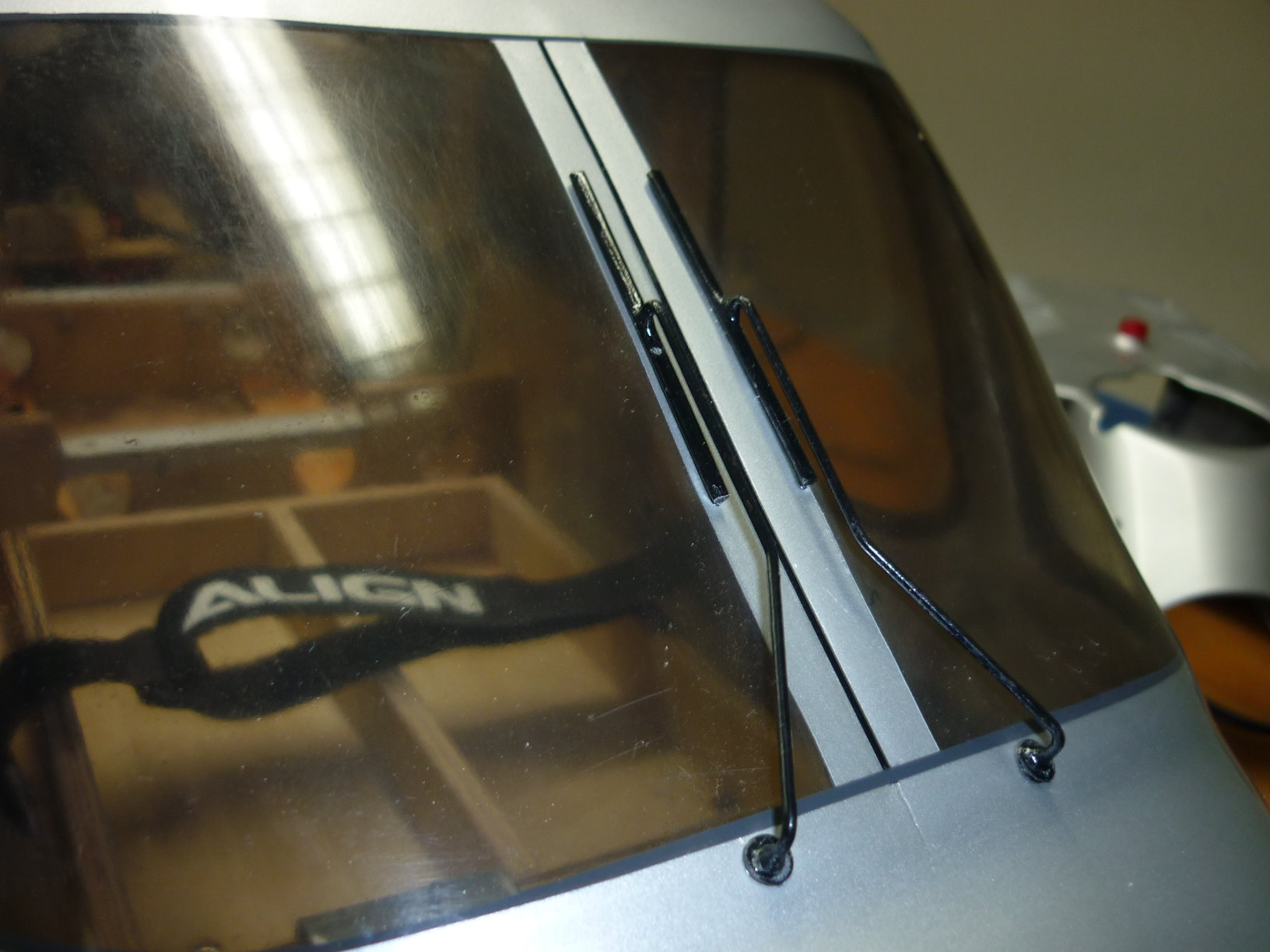

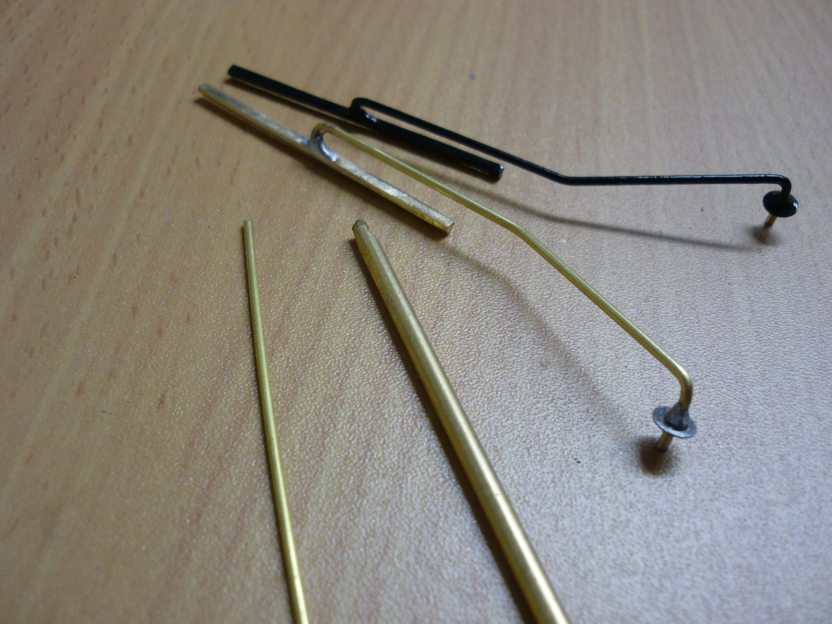

                          AW: Die Wiedergeburt einer Bell 222 - 90
                          @ Dan
                          Danke
                          Hier noch die selber gebauten Scheibenwischer. Hätten zwar etwas größer sein dürfen aber jetzt sind die drauf .

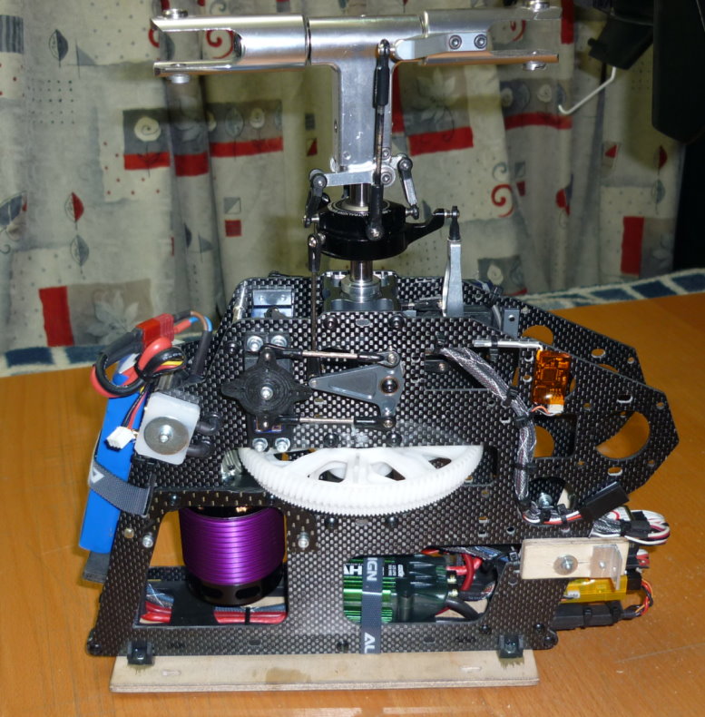

                            Jetzt ist die Mechanik im Prinzip fertig. Die Tage werde ich mich dann an das Setup geben.
                            Das Setup:
                            Taumelscheibe : 3x DS610
                            Empfänger : HK - Spektrum 9 Kanal mit Sat
                            BEC : Jeti Max BEC
                            Motor : Hacker Turnado A50 - 14L | 400 U/min-1
                            FBL : Tarot ZYX
                            Regler : Castle Creations Phoenix ICE 80 HV - V2
                            Kopf : RJX Flybarless
                            Alle alten Hobbyking Teile wurden gegen Align Komponenten getauscht. Mit dem neuen 600Pro Freilauf samt Zahnräder ( 12 - 112 ) komme ich auf meine gewünschte Drehzahl.

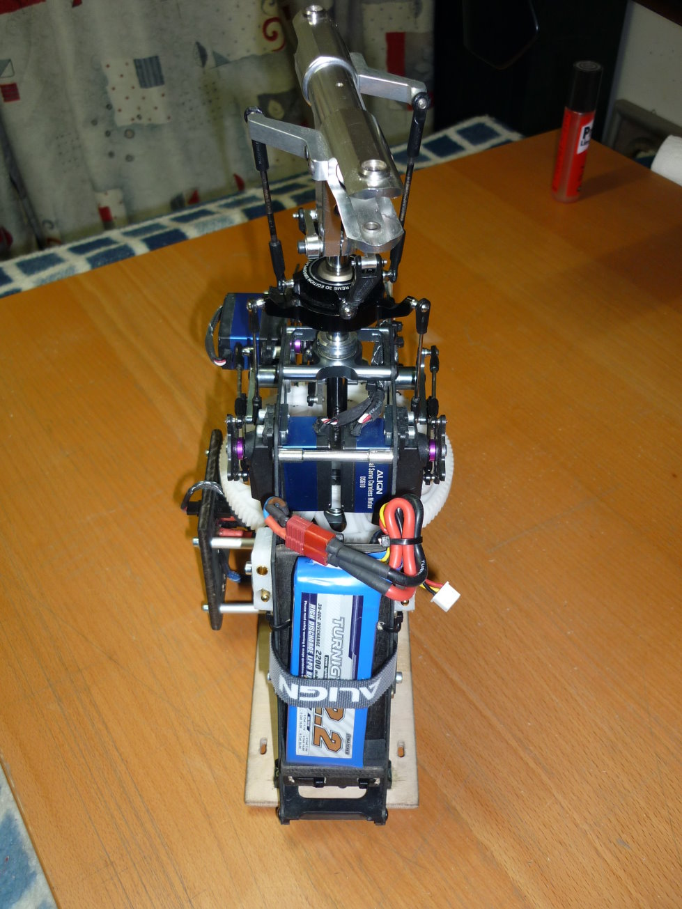

                            Da ich kein Freund bin von " ich breche mir die Finder im Scale " habe ich mir wieder etwas einfallen lassen . Jeder Lipo hat seinen eigenen Steckplatz an der Mechanik bekommen . So brauche ich diese nur noch einstecken und den Deckel verschliessen. Aber scharf ist der Regler damit noch nicht.

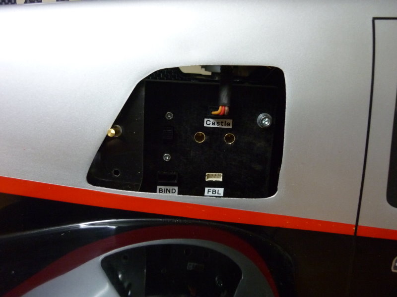

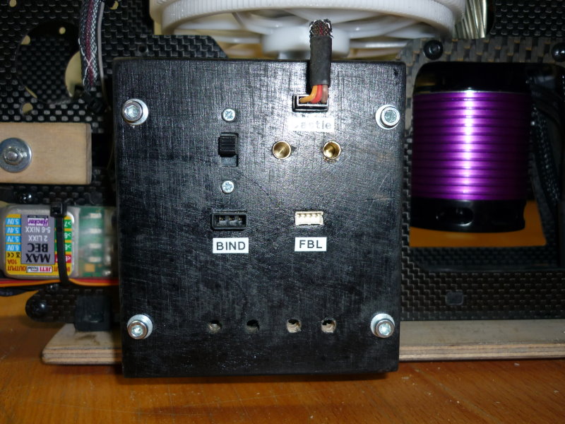

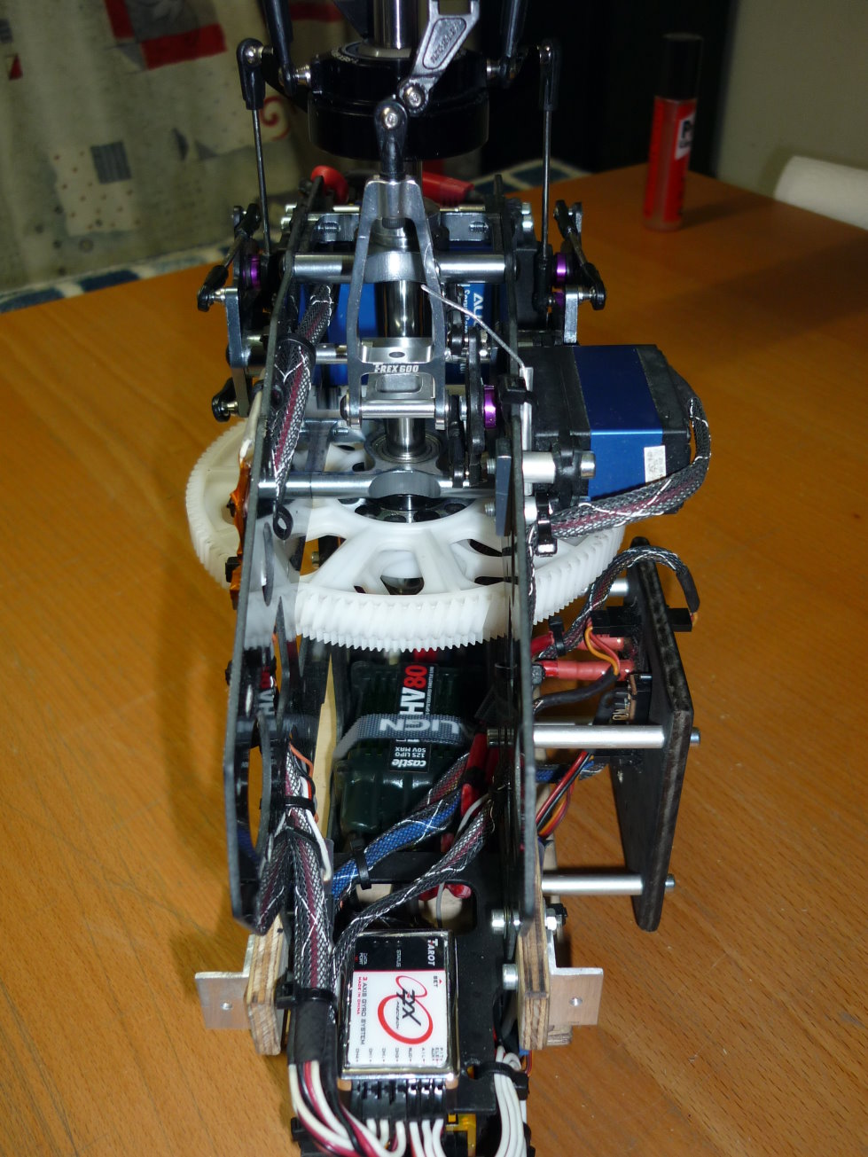

                              Ein großes Problem war die Verdrehsicherung der Taumelscheibe. Die normale passte mir nicht und für den 600E gibt es eigentlich keine Alternative. So musste die vom Nitro halt irgendwie angepasst werden. Der Einbau war logischerweise kein Problem , aber das Servo passte dann nicht mehr. Mit ein paar kleineren ßnderungen konnte ich dieses Problem auch beseitigen. Ich hoffe man kann das auf dem Bild erkennen.
                              Das nächste auf meiner Wunsch Liste war , eine Zentrale Stelle für die Steuerung des Helis.
                              Hier kann ich jetzt
                              - das BEC einschalten
                              - den Regler einstellen - auslesen
                              - den Heli neu Binden falls erforderlich
                              - das FBL Setup per Dongle ausführen
                              - und den Regler scharf schalten
                              Leider habe ich den Antiblitz vergessen in der Eile, der kommt die Tage aber auch noch.

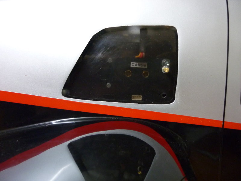

                                Und so sieht es im eingebauten Zustand aus.
                                < Fenster zu >
                                < Fenster auf >
