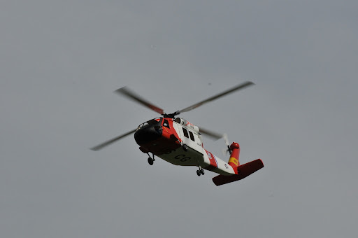

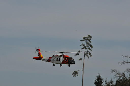

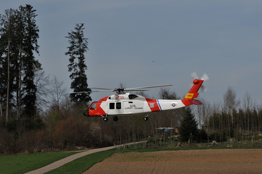

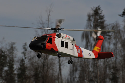

                    ...was lange währt, wird endlich gut
                    Nachdem die Originale Flexwelle durch eine SSM ersetzt und mit neuen, durch Madenschrauben gesicherten Anschlüssen (Danke Toni!) an Mechanik und HeRo bestückt wurde, die abgesplitterte Farbe und alle Anlenkgestänge erneuert worden sind, war heute der äähm dritte Jungfernflug
                    Heute passte alles! Die Steuerbefehle reagieren zwar noch sehr scharf, aber Marcel hatte die Jay voll im Griff und ich konnte in aller Ruhe (das ist gelogen) Fotos machen
                    War ein toller Nachmittag mit vielen Leuten auf dem Platz und guten Gesprächen. Danke an der Stelle mal wieder für das Besuchsrecht
                    Gruss Kusi, montiert nun noch die Lüftungsgitter und Scheiben
                    edit: hier noch die Bilder der gerissenen Flexwelle
