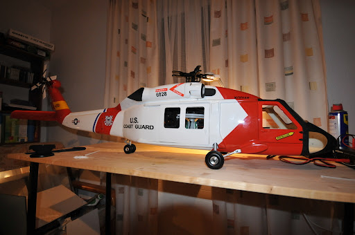

          Weiter gings;
          Gestern war schraubäär Tag Die Spanten sind wie schon angekündigt worden nicht besonders gut verklebt. Ich überlege mir allerdings nicht zu Harzen, sondern mit einem zweikomponetenkleber (Monatgekleber) alles rundum mit einer Fuge zu versehen. Ich kenne die Fähigkeiten dieses spez. Klebers und weiss dass das dann Bomben halten würde. Jedoch ist es minimal dehnungsfähig, was aber durch den bereits aufgebrachten Harz ja egalisiert wird?
          Alle Schritte sind noch provisorisch, da alles mal erst am richtigen Platz stehen und hängen soll Der Mechanik wurden die originalen Füsse abgesägt und der Rahmen mit zwei 50cm langen Aluwinkeln an drei Punkten je Seite fest verschraubt.
          Die Aluwinkel selber werden bei Abschluss dann mit Kleber UND Schrauben am Boden fixiert. Wenn die Mechanik raus muss, bleibt somit der Befestigungspunkt genau da, wo er sollte und zudem dienen die beiden Winkel der Akkuaufnahme und Befestigung vor der Mechanik um den Geschichtsausgleich zum Heck sicherzustellen.

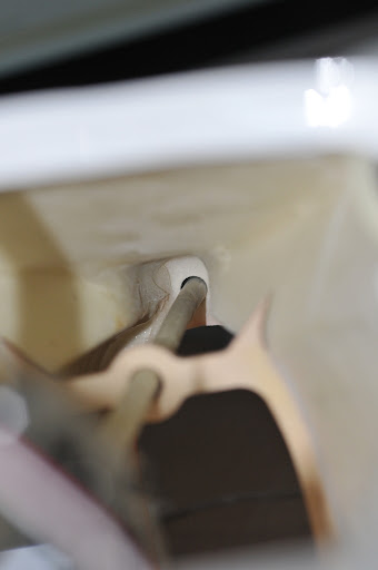

          Die Führung der Flexwelle stimmt Haargenau mit den Spanten überein und somit mussten wir nur ein Loch in den Rumpf bohren, da wo das Heck angebracht wird.
          Der Heckrotor stellt die grösse Anforderung Original steht der um fast 20° gegen das Heck, was ich allerdings kaum hin bekomme weil mir der Platz fehlt in der recht engen Finne. Die einte Spante hab ich schon etwas abgedremelt. Mal sehen wie weit ich den kippen kann
          Der Heckrotor ist auch schon fertig gebaut und sind einfach nur aus
          Gruss Kusi, ist im Baufieber

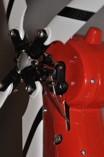

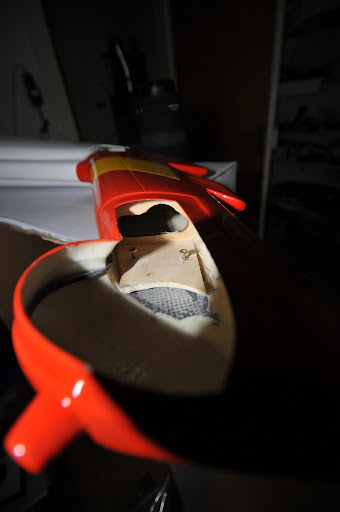

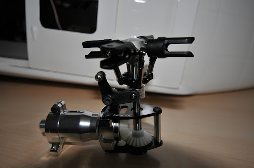

                          Fangen wir mit dem Heckrotor an. Alleine das passgenaue ausschneiden der HeRo Abdeckung hat uns 2 Stunden gekostet, was es aber alle mal wert war.

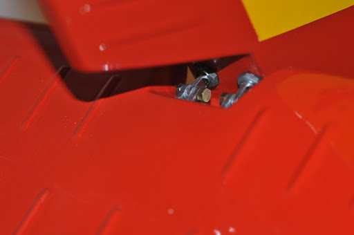

                          Es wurde ein 3mm Draht zur Verlängerung (und aussehen) des Bowdenzuges mittels einer Messinghülse an selbigen angelötet. Alle Befestigungsschrauben haben innen eine Holzeinlage erhalten, damit nicht die Schraube im Kunstoff hält, sondern eben im Holz..
                          Wie schon vorgehend erwähnt, wurden die originalen Scharniere des Elevator durch Augenschrauben ersetzt und diese und die zuvor eingehartzen alten Kunstoffstifte eingeklebt. Die seitliche Bewegungsfreiheit wurde damit um einiges eingedämmt!

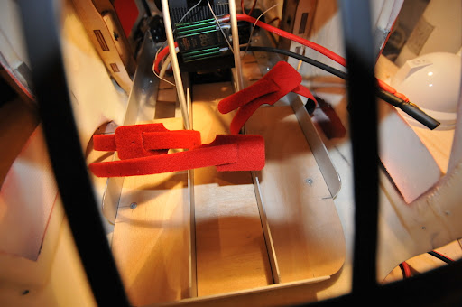

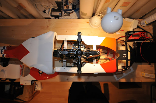

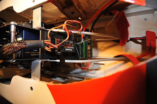

                          Um die Stabilität der Mechanik im Rumpf zu verbessern, sind vor und hinter der HRW Aluwinkel angeschraubt worden und zusätzlich gegen vorne zwei Alurohre bis auf die Akkuschlitten runter.
                          Hier die Rohr mit dem genannten Akkuschlitten.
                          Regler und Empfänger sind an der Rex-Mechanik mittels Klettband angebracht. Das selbe Band darf ich für die Akkus nicht gebrauchen, sonst bring ich die kaum mehr weg, so tierisch gut halten die Dinger

                            Die Akkuschlitten sind absichtlich länger, als sie sein müssten. Da ich noch nicht ganz abschätzen konnte, wohin genau alles muss um eine ausgewogene Gewichtsverteilung zu bekommen. So kann ich immer noch etwas schieben. Links und rechts je ein 6S 5000mah und in der mitte der 2S 4400 für den Empfänger. So verteilt ist die Jay GENAU im Gleichgewicht!!
                            Das ganze ist nicht perfekt, dazu stehe ich, ist es ja mein erstes Projekt :rolleyes: An 2-3 Stellen hab ich einen Riss in der Farbe, das Bugrad steht etwas schief und mein Mentor hat mir oft das Bastler-Leben gerettet, wenn ich mal wieder mit meiner Sanitär-anzieh-Kraft eine 2, oder 3mm Madenschraube gerundet hatte
