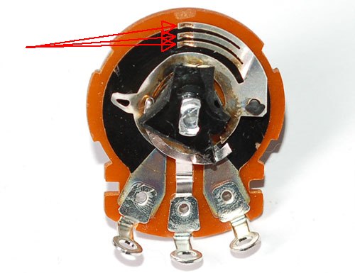

                  So, jetzt konnte ich mir's nicht verkneifen, und habe den Motor aufgebrochen:
                  Da sind immerhin Dreifach-Schleifer drin, so in etwa wie in den Potis.
                  Aber: Die Dinger sind sowas von ohne Federkraft wie das Lametta von der Weihnachtstanne von der Mizzitant!
                  Leute, das kann nicht lange funktionieren. Und wenn man die drei Greifer mit einer feinen Pinzette schön in Position bringen möchte für ein Foto, fallen sie gleich ab.
                  Ich bin recht enttäuscht. Denn sonst sieht das Servo eigentlich durchaus solide aus. Motorbefestigung, Zahradwellenlager, Verkabelung... alles ok.
                  PS: Um die mikroskopisch kleinen Dreifachschleifer ("Bürsten", siehe Pfeile) vom Motor, die aussehen wie auf diesem Foto eines Potentiometers, geht es.
                  Hattest du auch schonmal ein MKS und ein KDS Servo offen und kannst vergleichen?
                  Nein, aber die KDS N300 sind ident.
                  Zuletzt geändert von Taumel S.; 30.10.2013, 21:17.

                        AW: Wow, da haut's dich um
                        das sind auch Potis
                        Wenn du das sagts..
                        Federkraft erzeugt Abrieb!
                        Ich würde diesen Satz komplett umdrehn
                        Ich bin recht erstaunt, dass bei dieser Verkabelung, dem absolut miserablen Gehäuse mit Zahnradwellenlager alles so gut funktioniert.
                        Ich hatte bis jetzt ein defektes am Heck (vermutl durch Crash) und meine an der TS gehn noch supi. Nur das Spiel ist teilweise recht groß. Dann mach ich sie auf und steck das ganze Getriebe nochmal zusammen dann gehts wieder etwas.

                            Ha, Foto gefunden! Dieses Foto kommt dem Turnigy-Servo schon sehr, sehr nahe:
                            Und hier ist der Motor zu dem Foto auch prompt ausgefallen:
                            Motor-Ausfall
                            Das Foto ist auch nicht schlecht von der ßhnlichkeit her:
                            Man sieht darauf die auch beim Turnigy vorhandenen Gummilappen auf den beiden Dreifachschleifern. Wozu genau dienen die?

                              AW: Turnigy TGY 306G - innen drin
                              Das is nicht dein Ernst??
                              Du kramst iein Bild ieines Motor raus und vergleichst den mit dem nich mal annähernd ähnlichem Servomotor??
                              Also ich hatte so ziemlich alle diese Motoren schon mal offen bei den Micros.
                              msr, msrx, sr120, mcpx usw.. Die sehen alle so aus. Haltbarkeitsunterscheide lagen zwischen 10-100 was auch immer.
                              Allein der Betriebsunterschied von Antriebs- und Servomotoren ist nicht vergleichbar.
                              Und der größte Fehler überhaupt ist:
                              Du vergleichst Poitschleifer mit Motorenschleifer?? Ich hoffe nicht dass ich den Unterschied erklären muss..
