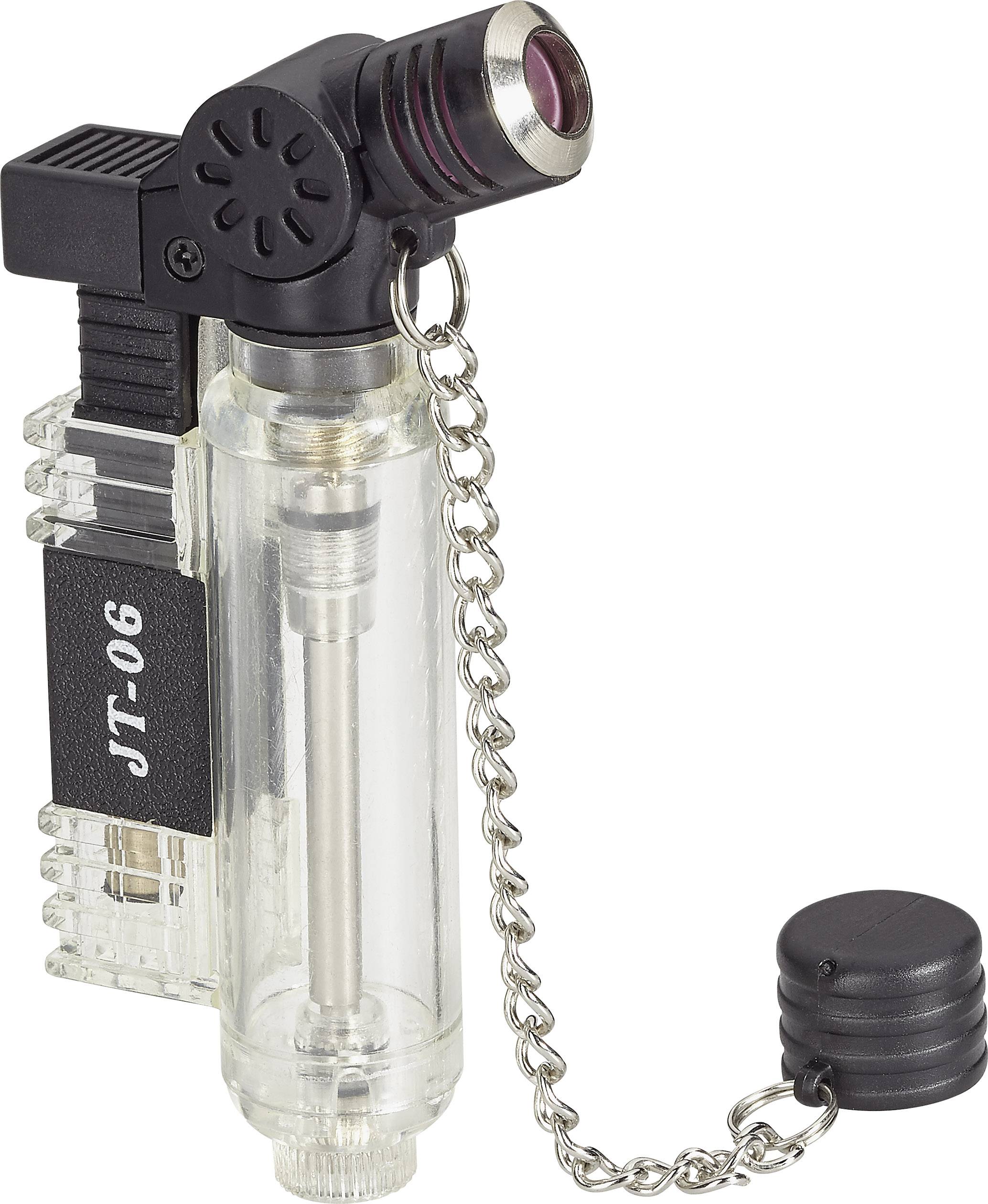

          Das geht auch sehr gut durch abbrennen.
          Ich nutze den Brenner sehr oft: Schrauben heiß machen, Einschrumpfen, Lagerwechsel etc.
          Nach einem Jahr ist dann immer ein neuer fällig.
