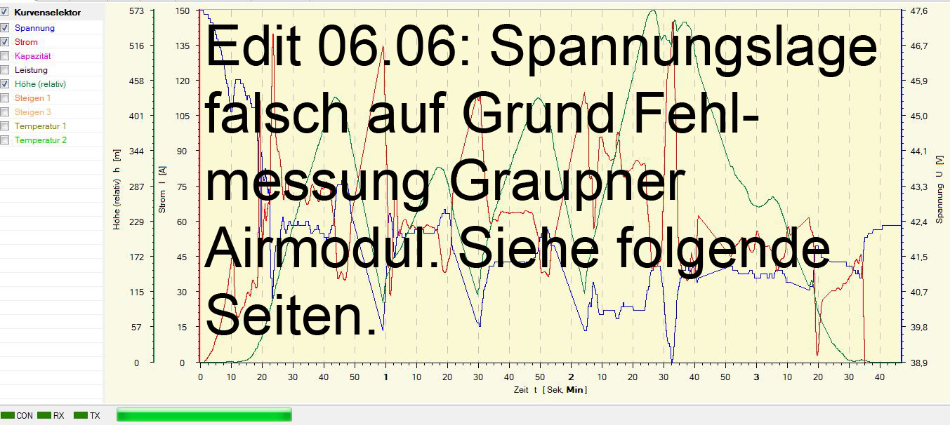

                Resümee:
                Mein Ziel war eine Suzi Janis Mechanik so aufzuwerten, dass ich damit beim Speedcup mehr oder minder erfolgreich mitfliegen kann. Dass dies auf Grund diverser supoptimalen Eigenschaften Grenzen hat
                war mir auch klar. Mit in meinem Lastenheft stand neben dem Rumpf der Antrieb, dieses Thema kam auf Grund der zu langen Bauzeit des Rumpfes zu kurz und so startete ich mit einem geliehenen 750MX welchen
                ich umwickelte. Die Test mit Haube zeigten, mit dem Rooxy Regler wird das nichts, die Logs waren öfter um die 170A und diverse Reglerabsteller waren die Folge. Somit tauschte ich 4 Tage vor dem Cup gegen einen YGE 160 HV K
                was eigentlich nicht geplant war.
                Schaut man sich nun die Logs mit YGE und Rumpf an frägt man sich, wo ist die Leistung? Die ehemals gelogten 6,8 KW sind jetzt max. um die 5KW. Da die laut Log verbrauchte Kapazität mit der
                nachgeladenen ßbereinstimmt sollten die Logs auch stimmen. Ich flog mit 15 Grad Pitch und 100% Regleröffnung, die Drehzahl ist mir noch nicht bekannt. Nun gilt es rauszufinden wie die Leistung gesteigert
                werden kann, Drehzahl / Pitch ?
                Hat sich das Rumpfprojekt gelohnt? Auf jeden Fall, wie im Log zu sehen sind da noch kräftig Reserven um die Kiste weiter nach vorne zu bringen. Marc (wizard) war als Vergleich mit seinem Janis mit Scorpion 4525 und TDR Haube unterwegs
                und flog 201 km/h.
                Somit ist das Projekt zunächst mal abgeschlossen. Klar werde ich weiter optimieren, aber jetzt gibt es erstmal ein Heli freies Wochenende und hier eine Pause. Vielen Dank für die zahlreiche Unterstüzung. Trotzdem, nach dem Speedcup ist vor dem Speedcup.
                Grüße Chris
                P.S. die GPS Messungen sind für die Tonne, meine waren schon vorher als Müll erkennbar, aber auch Jürgen Josh (1903) noch Christian (Tituna3) kamen auf die GPS Geschwindigkeiten.
