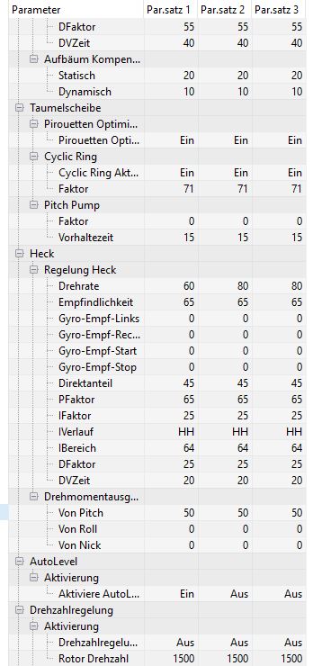

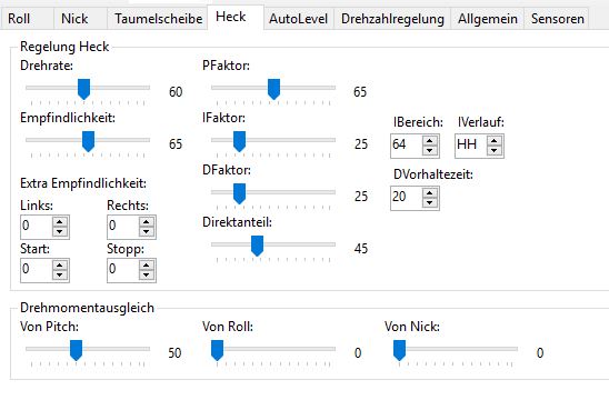

            Heute habe ich einen gebrauchten 3digi in meinem Trex470 eingebaut und wollte fliegen, nun dreht sich das Heck sobald die Drehzahl fast hochgefahren ist.
            Die Wirkrichtung vom Heck ist korrekt, wenn ich Heckknüppel nach links bewege, neigt sich der Heckblattrücken auch nach links.
            Habe ich etwas übersehen?
            Kann es sein, dass der gebrauchte 3digi defekt ist? Vielleicht sieht jemand mehr als ich.....

              #1566
              AW: 3Digi DIY flybarless reloaded
              Bist du dir da sicher? Steuert das Heck in die richtige Richtung dagegen, wenn du den Heli bewegst?
              Mit den Parametern, die du hier zeigst, hat das nichts zu tun. Die Wirkrichtung siehst du in der Konfiguration unter "Sensoren", da kannst du sie ggf. auch invertieren

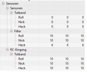

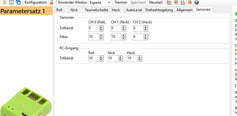

                  Das hat mir jetzt keine Ruhe gelassen und ich bin nochmals in den Hobbyraum und habe die DAten angesehen:
                  Wenn ich das Heck gegen Links schiebe (Nase geht nach rechts) zeigt es aus meiner Sicht völlig korrekt gegen rechts einen Balken an:
                  (Servoanschlüsse gegen vorne, Micro USB Anschluss hinten oben )
                  Im Parametersatz gibt es auch einen Register mit Sensoren, das sieht so aus:
                  Ich sehe nichts verdächtiges.
