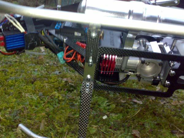

                              Hier habe ich ein altes Foto wo auch noch ein anderer Dämpfer drauf ist auf dem Motor.
                              Auf diesem Foto ist das Druckanschlußnippel noch nicht montiert bzw. der Deckel mit einer Schraube verschlossen.
