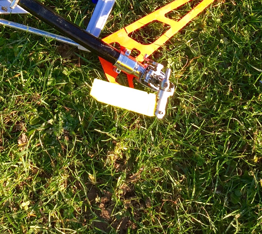

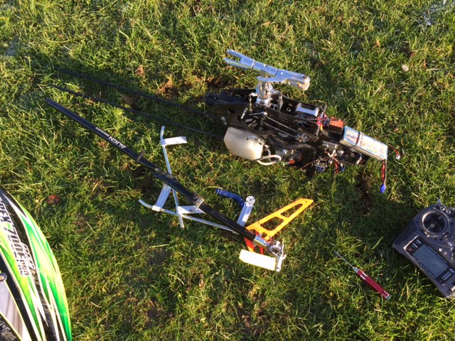

                    Nachdem beim alten DFC Nitro endlich alles gefixt war (dachte ich jedenfalls :-) und der letzte Fehler beim Motor bzw. dem Ventil des Druckschlauchs gefunden war (ja es war wirklich das Ventil, das Original hat eine Membran, meins von REELY eine Kugel! ), kam der Heli dann heute richtig auf Touren und der Motor lief perfekt. Kalt aber Sonne Klasse! Bei 1850 RPM und ordentlich Pitch war dann mal wieder im Heck kurz ein Geräusch zu hören und dann hat es den Heli in der Luft zerfetzt. Krass so eine Nummer hatte ich noch nie. Das Teil ist tot. bzw. der Frame und die Blätter. Der Motor lief noch artig :-). OK viel Erfahrungen gesammelt jetzt gehts an ein SAB Black Nitro. Aber diesmal neu :-) !!!
                    PS: Rettung hat nix genützt, nichtmal drüber nachgedacht

                        Problem gefunden. Ein Heckblatthalter fehlt! Der kann nicht abreißen. Verdammt die Schraube muss sich gelöst haben! Dabei hatte ich das Heck dich gerade komplett zerlegt! War wohl nicht fest oder keine Schraubensicherubf drauf. Verdammr, aber irgendwie beruhigend wenn man den Fehler gefunden hat. Was meint ihr?

                          Wenn die Schraube nicht noch in der Nabe steckt, wird das die Ursache sein.
                          Ansonsten könnte ihn auch der Hauptrotor abgehauen haben.

                            AW: Mein Nitro Heli das unbekannte Wesen
                            Nee Schraube ist weg und Blätter waren 690er, schön neue Rototech

                              Aber da musst du durch...so ein Nitroheli findet jede lose/ nicht gesicherte Schraube und du bist nicht der erste dem sowas passiert ist.
                              Hatte mal eine Vision 50 Nitro da hat es auch zweimal die Hekschraube, welche gesichert war, komplett abgeschert...nach der zweiten Aktion kam die Mechanik weg.
                              Sind die Seitenplatten der 700er Align Nitros gleich geblieben? Könnte dir zwei klatschneue schenken und ein normalo FBL Kopf, wenn ihn doch mal wieder aufbauen willst ;-)
                              PS: was ich merkwürdig finde, dass es den ganzen Heli zerlegt hat? Hast du den Motor evt. nicht direkt ausgemacht? Wie gesagt den 50iger Nitro konnte ich mit einem Heckblatthalter immer noch irgendwie landen...einmal auf dem Kopf und einmal Notautorotation.
