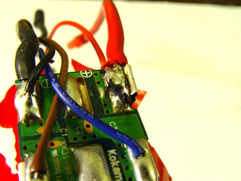

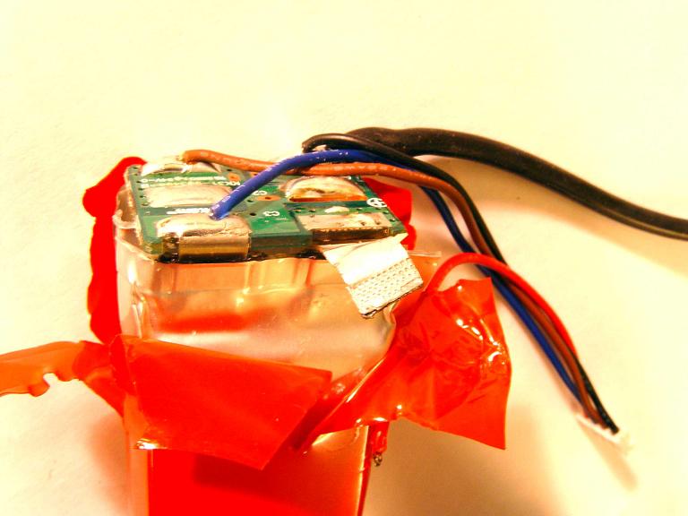

                  Es handelt sich hier um einen Kokam H5 2100-30C, also was Gutes, Langlebiges, und asowas sollte man bei einem Problem nicht gleich in die Tonne hauen

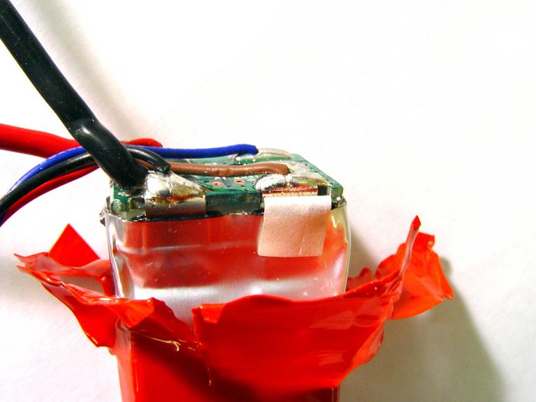

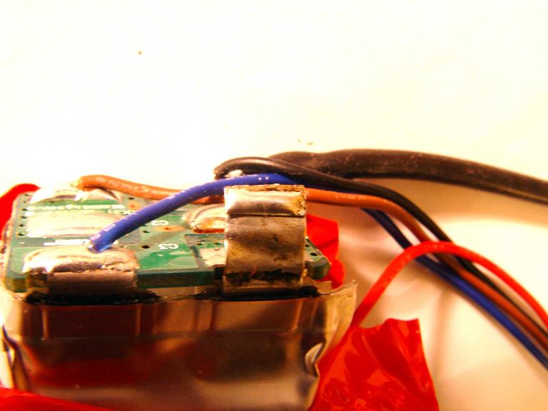

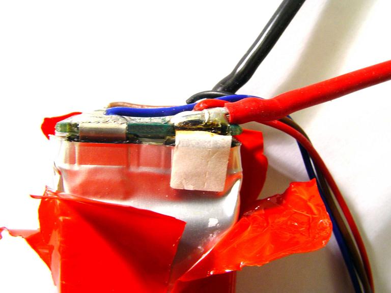

                  hier der + Pol der Zelle 1, da ist alles in Ordnung

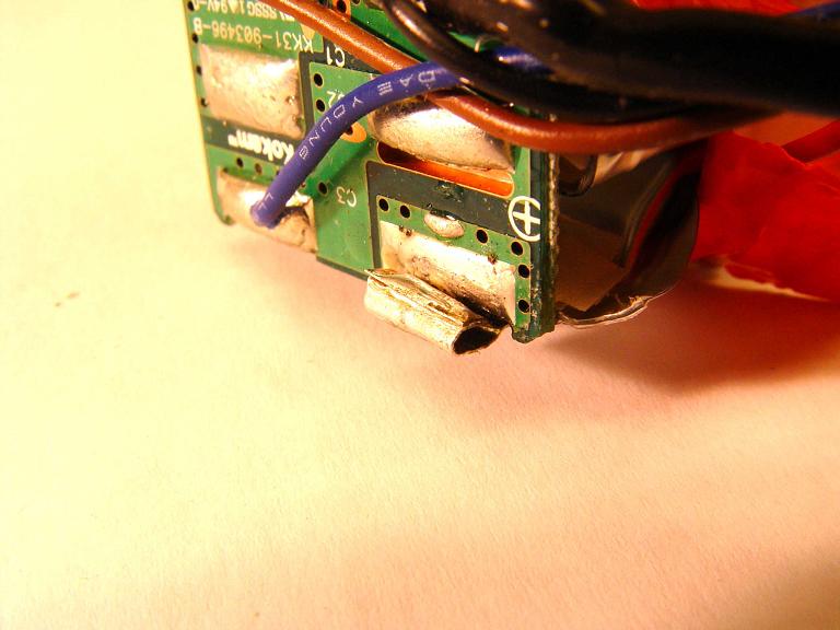

                  anders sieht es beim + Pol der Zelle 3 aus, hier sieht man deutlich (direkt unter der Platine), da hat mal was ein bissel geschmort...
                  und richtig, da ist die Verbindung der Zelle zur Platine weg geschmort...
                  + Pol und Balancerleitung sauber abgelötet, Rest-Polblech der Zelle herausgebogen und aufgewickelt...
                  ...und jetzt das Problem, dieses Polblech ist aus Aluminium , es läst sich also nicht ohne Weiteres verzinnen. Zum Glück ist noch ein wenig vom angepressten Edelstahlblech erhalten geblieben, dieses also jetzt erstmal verzinnt...
                  dann so "eingewickelt", dass es knapp 90° zur Platine steht...
                  muss erstmal speichern und einen neuen Post aufmachen, Anzahl der möglichen Grafiken ist überschritten...
                  Grüße Stephan

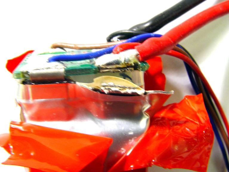

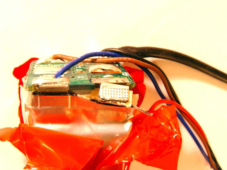

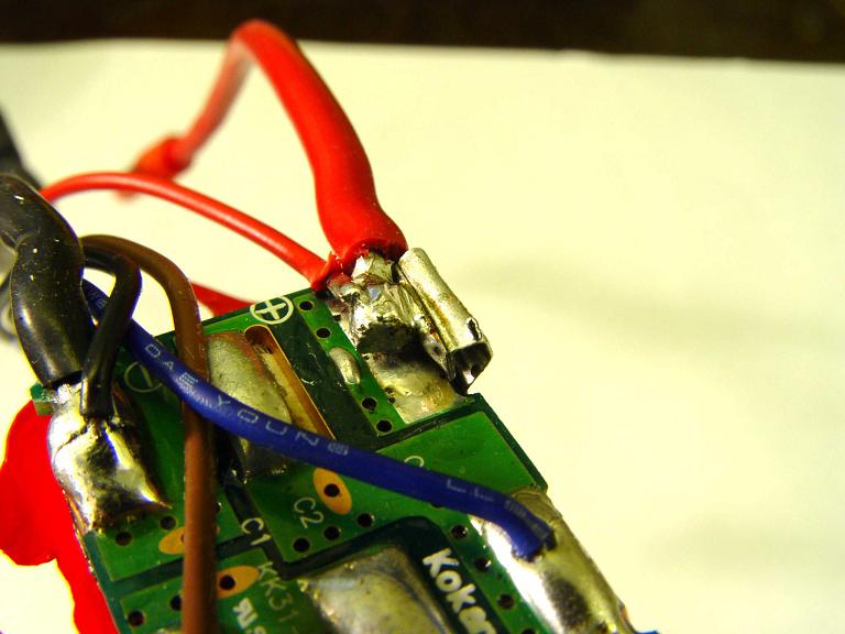

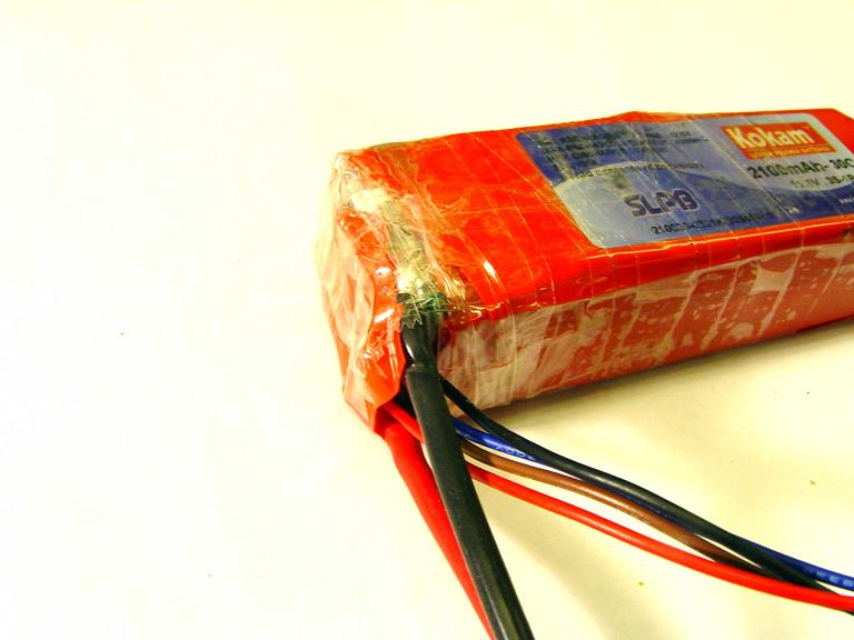

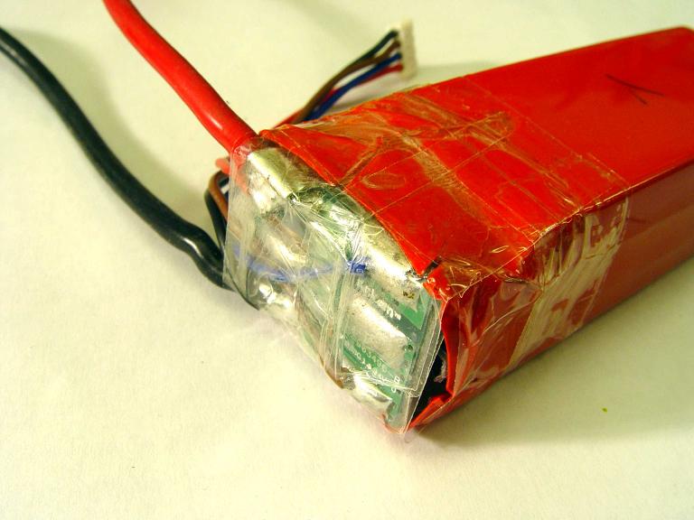

                    AW: Akku kurzgeschlossen
                    und weiter im Text
                    die Leitungen erstmal "angeheftet"
                    und sauber verlötet...
                    in Ermangelung von Gewebe-Tesa, mit normalem Tesa mehrfach isoliert und geschützt...
                    Die Hülle drüber und nochmal richtig TESA drüber
                    Und zumindest mit diesem Akku, können noch viele Flüge gemacht werden...
                    Ich muss zugeben, habe das alles mit bleihaltigem Zinn gelötet, also nicht ganz RoHS gearbeitet habe, aber dieses Zinn verarbeitet sich irgendwie besser ...
                    Meine Leiterplatten löte ich immer hübsch brav mit bleifreiem Zinn
                    Grüße Stephan
                        Hi Leute,
                        so, nach dem Mittagspäuschen schnell nochmal runter in den Bastel-Keller, Akku 2 das gleiche Problem, diesmal Zelle 1 der Pluspol - tja, reine Routine , alles wieder heile...
                        Also Markus, nicht nochmal kurzschließen die Dinger, wenn das jetzt mitten im Akku passiert wäre, dann isses wesentlich komplizierter
                        Das Problem ist eben, ein Pol (der + Pol) hat immer die Alufahne dran, diese hat zwar den geringeren Widerstand aber hält eben auch wesentlich weniger Temperatur aus... oder eben nicht soviel pitchen mit +/- 18° oder so und 3500 auf dem Kopf
                        Grüße Stephan
