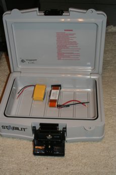

                    Ich habe mir im Bauhaus Baumarkt einen transportablen "Aktensafe" gekauft. Das ist ein feuer- und wasserfester Koffer. Für 29€.
                    Ich werde da noch Kabeldurchführungen einbauen.

                            nix gegen den aktenkoffer - ich glaube jedoch, dass du da noch nen 'flammenhemmenden rauchabzug' brauchst, denn sonst fliegt dir möglicherweise irgendwann einmal der ganze koffer um die ohren. ich weis nicht was besser / schlechter ist .
