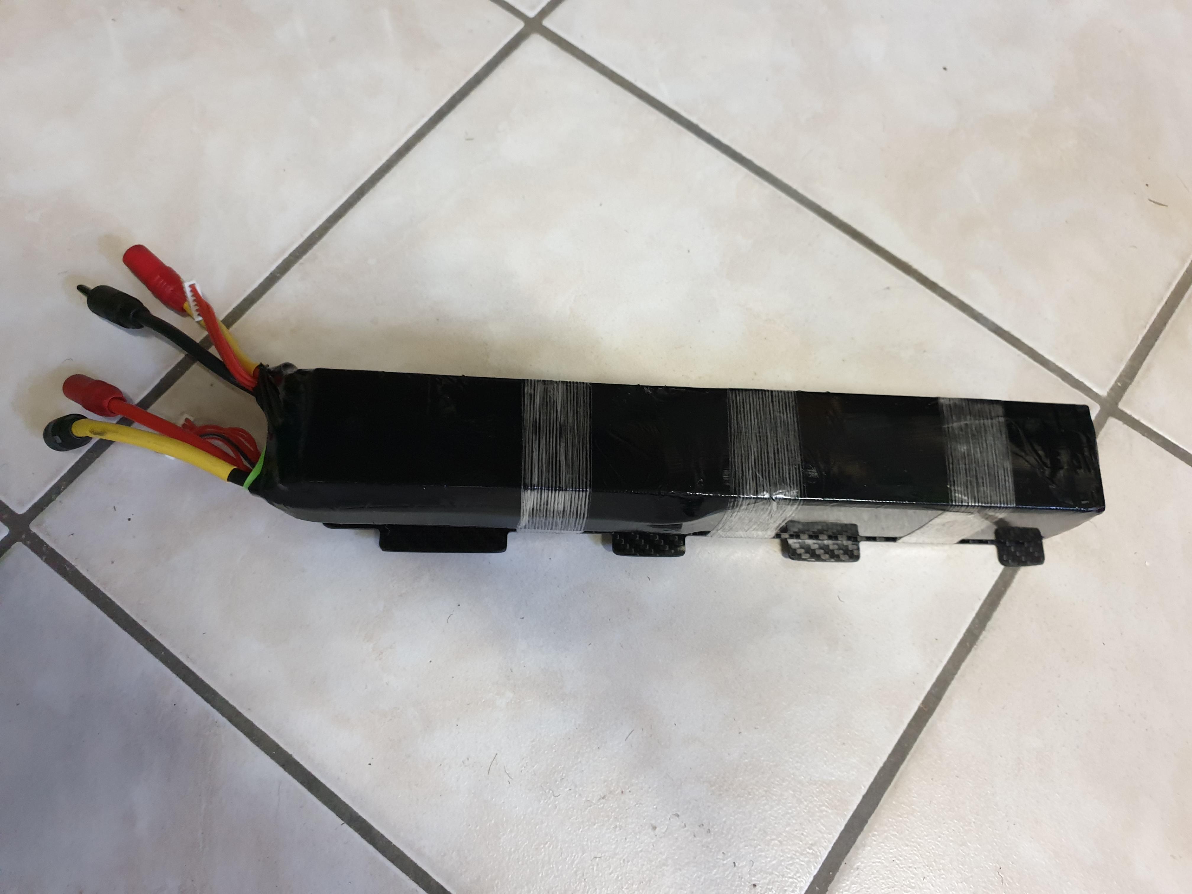

                              ...hier mein neuer 5000er Quantum 30C. Schwarzer Schrumpfschlauch, vorher alles entfernt. Balancer Verlängerung nach vorne und Kabel verlängert um so einen Single Stickpack zu erhalten
                              RAW 700 / Nitro - @VBar Touch
