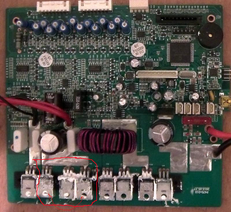

            AW: Hyperion 1420i Haltbarkeit
            Für das Laden sind drei FETs parallel geschaltet, es hat jedes Mal zwei von den drei FETs geschossen.
            Zu sehen war dies auch, aber die FETs können auch einfach über die Gain/ Source / Drain Strecke gemessen werden. Der FET darf nicht in beide Richtungen Durchgang haben beim Messen, somit + und - beim 2x Messen der Stecken vertauschen.
            Wenn es richtig knallt sehen die Teile so aus, sind IRF 3710:
            Die Gruppe die es immer betraf ist rot umrandet:
            Ist etwas tricky auszulöten, da fette Leitebahnen die die Wärme abziehen. Daher am besten die defekten FETs erst mit dem Seitenschneider abschneiden und die Beine einzeln auslöten. Ich habe eine professionelle Entlötstation mit der ich die Löcher dann schön freisaugen kann, geht aber auch mit einer normalen mechanischen Entlötpumpe. Von einer Seite erwärmen, von der anderen absaugen. Wärmeleitpaste bei der Montage des Kühlkörpers nicht vergessen.

              Was passiert da wenn so ein FET durchbrennt ? Mein Lader lässt sich einschalten, zieht aber nach ein paar Sekunden sehr viel Strom so das das Netzteil wegen ßberlast abschaltet, kann das ein kaputter FET sein ?
                  Kann an den FETs liegen. Wenn das Teil eh kaputt in der Ecke liegt kannst du es ja mal auseinandernehmen und messen, dazu reicht ein einfaches Voltmeter. Ich kann dann nochmals mehr Input geben, falls nötig. Im ersten Versuch kann man das Ladegerät nach dem Entfernen der FETs auch einschalten und schauen ob die Logik wieder so läuft wie es soll, laden geht dann natürlich nicht
