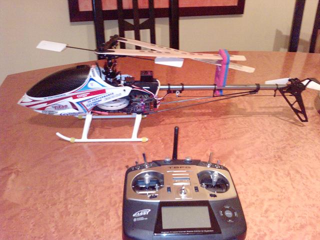

                  immerhin habe ich schonmal den Kabelwulst entfernt :
                  Mitch
                  • Side
                    • 12.02.2010
                    • 2850
                    • Alexander
                    • Besigheim/Kreis Ludwigsburg
                    #39
                    AW: Mini Titan Heck wackelt - neuer Gyro und Servo
                    Mitch
                    eine schöner heli und ein noch schönerer sender!!!!*g* der kam leider erst raus als ich meinen titan schon hatte, sonst hätte ich mir diese funke auch zugelegt. richtig geil das ding!!!

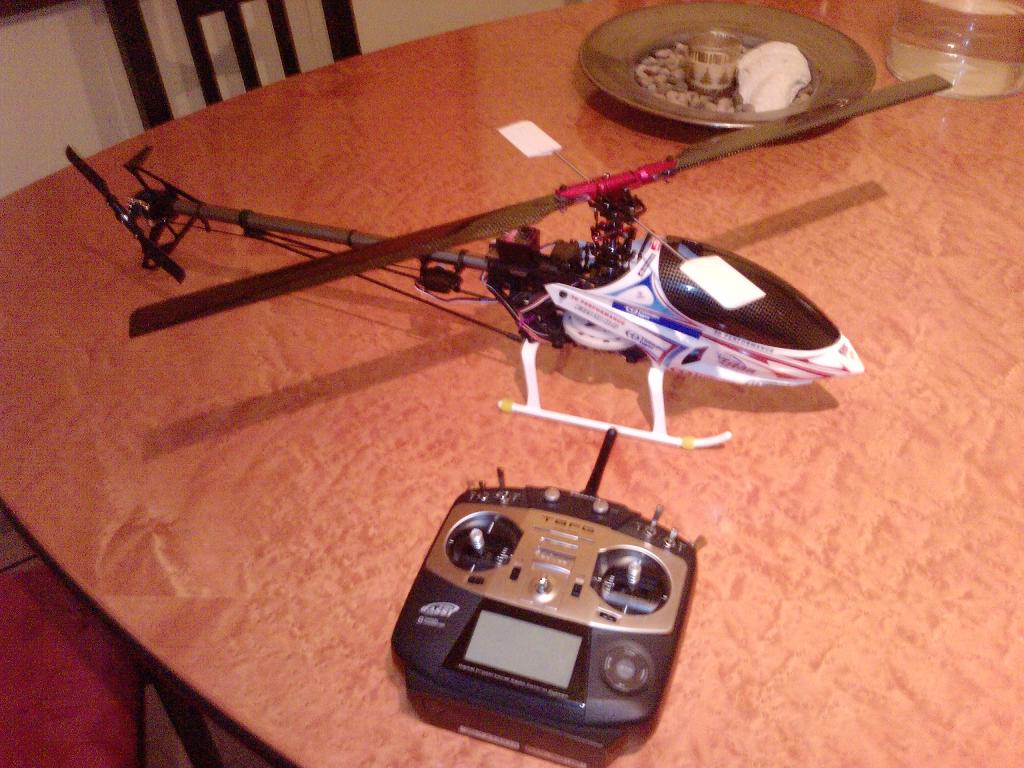

                                Alu
                                So,
                                Operation gelungen - Patient fliegt
                                Eben nach dem Einbau der Tuning Teile mal ganz kurz Probegeschwebt aufm Parkplatz ... konnte das erste Mal die Hand vom Sender nehmen ok - nur kurz
                                Aber Wahnsinn, was ein Unterschied. Wenn jetzt noch die 4 Akku´s kommen (Status "shipped out" nach 2 Tagen) bin ich am Start
