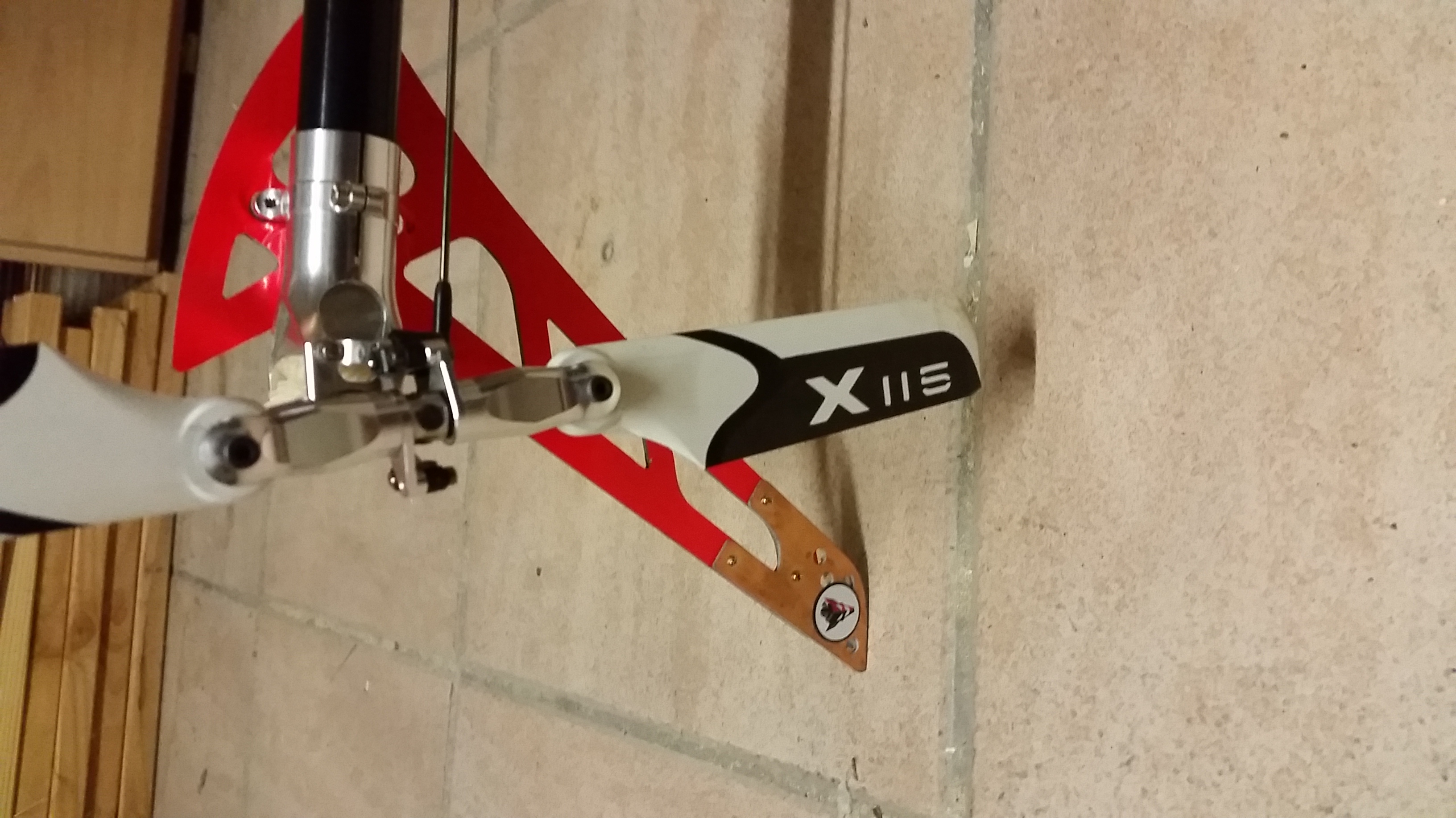

                            AW: Fachthread zum Raptor E700 - kein Laberthread!!!
                            Fliegt jemand 690er Haupt -und 115er Heckrotorblätter? Gehen überhaupt 115er?
                            make it better, fly with OptiPower
                              #1709
                              Joup,... geht. Ich hab 691 DH und 116 X-Blades (waren günstiger da falsch gelabelte 115er).
                              Musst dann nur aufpassen am Heck mit Bodenkontakt. Ich hab mit Epoxyplatten die Finne um 1cm verlängert.
                              Zuletzt geändert von Gast; 22.11.2016, 19:35.

                                #1710
                                Nicht dass mir die Blätter in die anderen Blätter krachen?
