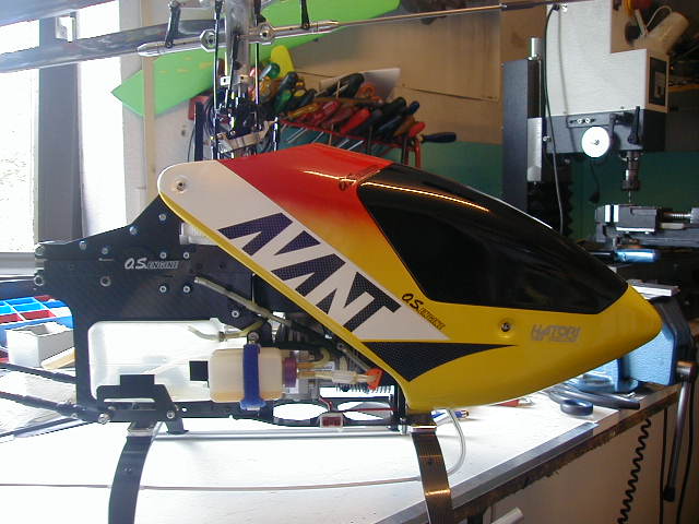

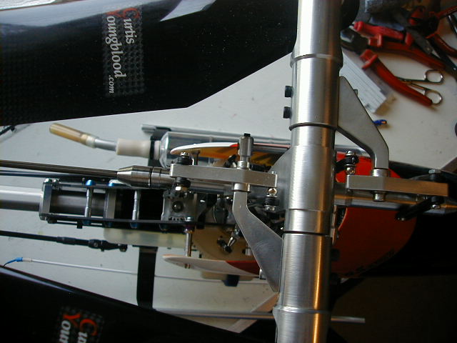

                        Hallo,hier noch Fotos vom Verwindungsheli:steht vorne-
                        Grüsse Bernd

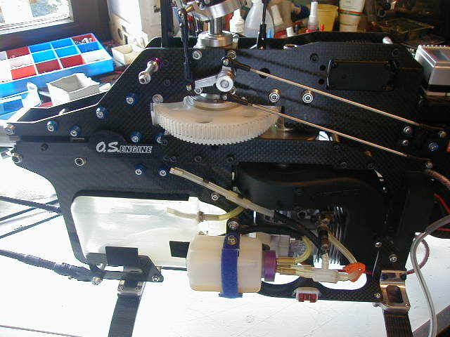

                          Hier das LETZTE-
                          BB

                            Kann Messtechnisch möglich sein,dass es so ist,wie Du es gemessen hast,beim Original EFX Chassis ist der hintere Tankausschnitt mit 10mm breiten CFK Ausschnitten etwas schmal geraten,der das Heck abstützt,ist aber beim Aurora geändert worden.Dafür sind beim EFX im bereich des Zahnrades und der Kupplung auf beiden Seiten mit Aluabstandsblöcken ,der Antrieb noch extra seitlich verschraubt und verstärkt.
                            Also dann,warten wirs ab
                            Grüsse Bernd
