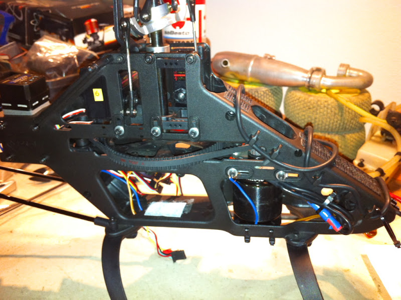

                  Soooo....also....ich hab ihn mir angeschaut...und dann auch Fotos gemacht....bei mir im Keller...ich konnts nicht lassen...!!!
                  Bisher entdeckte Defekte...
                  - kleine Beule im Heckrohr...neues Ersatzrohr ist dabei!
                  - 2 der 3 Futaba S9650 haben ein defektes Getriebe, ein Gertriebe ist noch bei den Ersatzteilen, eins brauch ich also noch
                  - Savox Heckservo...dabei hat mir der Verkäufer nocheinmal erklärt warum er dies genommen hat...es sei leichter und schneller
                  Für mich als Leien macht der Heli auf jeden Fall einen guten Eindruck...ich habe nirgends sichtbare Anzeichen für einen Crash gefunden...weder am Gestell, Rahmen oder am Heckrotor...alles supi...
                  Den Motor konnte ich leider nicht testen da weder ne Funke noch ein Empfänger auf dem Parkplatz (!) wo wir uns getroffen haben dabei war...auch keine Tochter...ist ja aber sogar ein Jahr jünger als ich (31)...
                  Beim Preis ging auch noch etwas...hab am Ende 250 EUR gezahlt...für mich eigentlich ok...
                  Und nun steinigt mich für meine Unvernunft....!!!

                    ich finde nicht das es ein Fehler war. Protos E-Teile sind relativ günstig. Aber n gescheites Heckservo solltest Du besorgen. Die Hauptkosten enstehen beim Crash eh eher bei den Blättern, je nachdem was man da nimmt. Der Protos ist auch relativ einfach zu montieren, grad in der Plastik-Version, die mMn super ist weil die Chassis Hälften keine 24€ kosten und leichter sind als cfk. Lad Dir einfach die Anleitung von MSH runter und das fröhliche basteln kann beginnen.
                    Protos schöner Heli. Viel Spaß damit-
                    Copi

                      Das 1350 soll schneller sein als welches andere Servo? Besorg Dir da ein 1290 o. vgl.. Die 9650 kenne ich nicht, ggf. noch 2x1350 kaufen und diese dann auf die TS.
                      Motor ist von MSH- welcher Regler ist denn dabei?

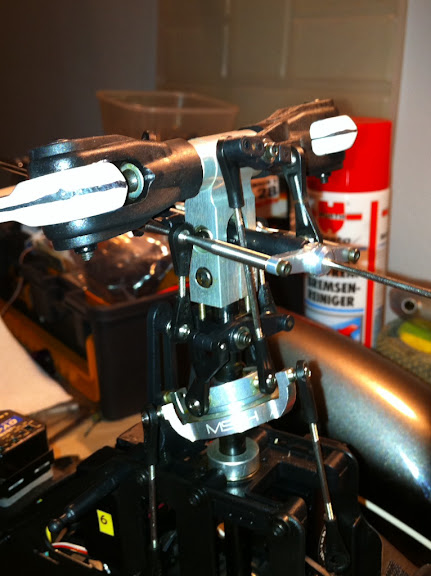

                          Und kauf dir nen Satz Heckblatthalter! Hier wurden zwei unterschiedliche verbaut... Gibt traumhafte Vibrationen...

                            Chorge mit den Adleraugen- woran erkennst Du das?
                            • Chorge
                              Chorge
                              AW: Protos 500 Gebrauchtangebot...taugt das was..?
                              Schaut dir doch die Blatthalter an... Der mit Verstärkungen ist der aktuelle, der ohne stammt aus der ersten Serie!

                                Wow, also optisch sehr schoen!
                                Viel Spass beim Basteln =) Berichte bitte weiter, sehr spannend!!
