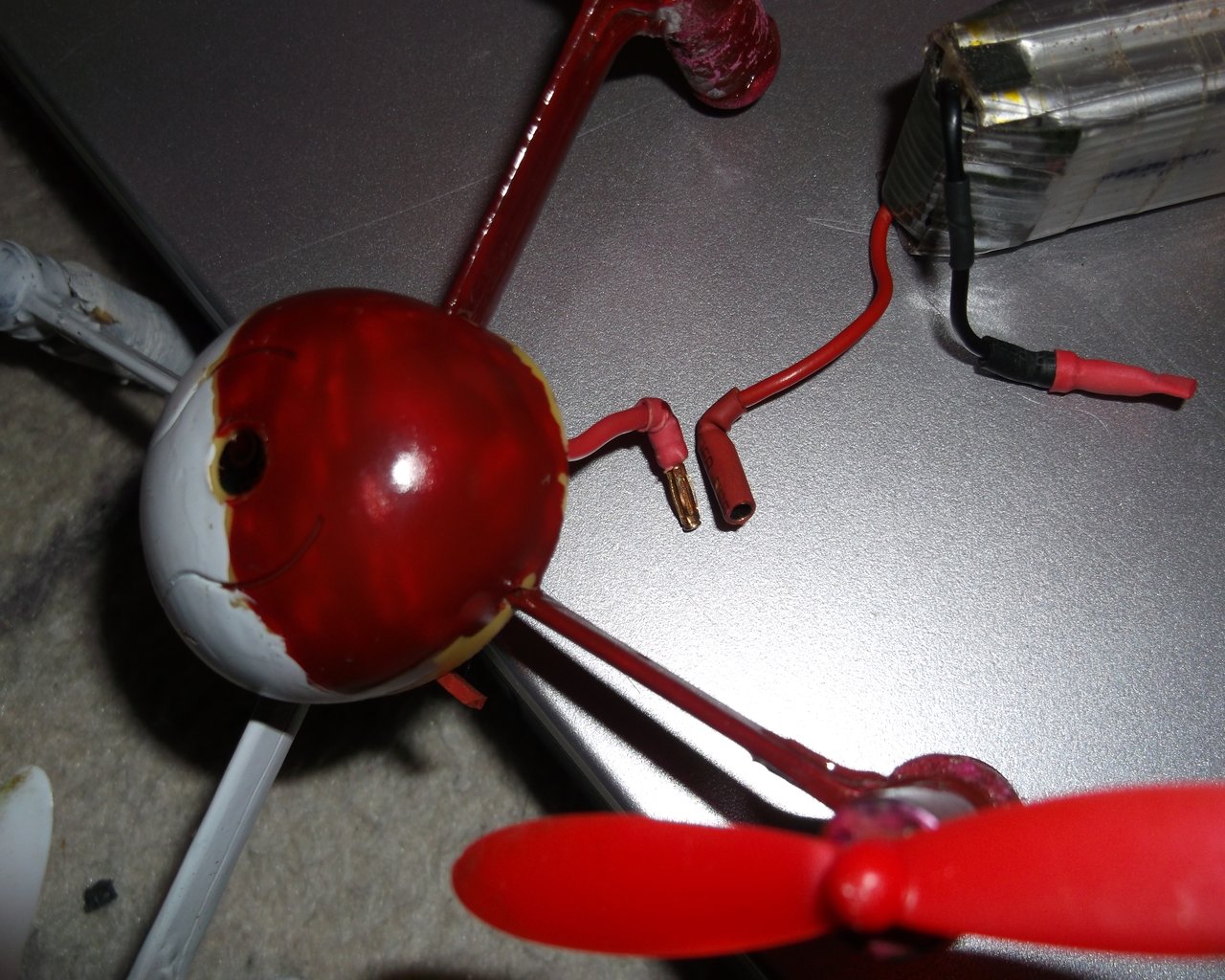

              Ich rede vom Kontaktwiderstand, der sich durch einen Grad an der Schnittkante oder verringern der Kontaktfläche an Buchse oder STecker deutlich vergrößern kann. DIe ohne hin schon recht begrenzte Kontaktfläche bei den 0.8mm STeckern, ist dafür halt besonders anfällig. Die 2mm Stecker kann man relativ problemlos auch noch etwas kürzen.
              0.8mm STecker hab ich bei UltraMini-IndoorFlächenFliegern eingesetzt. Die 2mm STecker an MiniBrushed Quadcoptern.
              0.8mm Buchsen kürzt man am besten mit einem Dremel. Damit die Buchsen dabei nicht zu heiß werden(Federkraftverlust), lötet man sie am besten vorher an einem Kabel an.

                An den 0,8 er Steckern und Buchsen ist ein riesiger Lötkelch dran
                , genau so lang wie der Steckteil, der wird abgewasauchimmert, der Stecker ist dann nur noch etwas über halb so lang. Beeinträchtigung für die Stecker: gar keine.
                Die Dinger funzen auch an F3P Shockys einwandfrei, da sind die Ströme deutlich höher.

                  Ich würde das gerne mal testen was du gemacht hast, allerdings an meinem Nano CPX. Welche Akkus kommen da zur Auswahl (max 200mAh). Ich hab schon mal versucht aus den normalen AKkus den Stecker abzumachen, aber das ist fast unmöglich.

                    Beim Nano CPX lohnt es sich auch, jedes Bischen mehr Spannung verbessert das Heck.
                    Ich habe am CPX 160er SLS weil die, verglichen mit Mylipo und Eflite (wobei letztere auch gar nicht schlecht waren) am besten gehen und halten. 210er sind mit zu schwer.
                    Um bei SLS die Kappe abzubekommen muss man das Silikon vom Verguss vorsichtig mit einem Skalpell trennen, also auf der beschrifteten Seite durchschneiden, immer schön am Plastik lang damit es nicht raucht.
                    Danach auf beiden Seiten den Sekundenkleber ablösen, hier kann die Klinge ruhig stumpf sein.
                    Die Kappe lässt sich dann abziehen, Stecker bleibt dran.
                    Restliches Silikon wegpulen, Stecker ablöten.
                    Die Plastikisolierung die zwischen den Fahnen und dem Akku steckt klebe ich mit CA fest.
                    Goldis kürzen und anlöten, danach isolieren und mit einem dicken Tropfen Heisskleber vergiessen, Schrumpfschlauchring drüber.

                      Man kann aber auch, noch zusätzlich zu dem Lötkelch, den eigentlichen STeckkontakt und die Buchse etwas kürzen. Dann wird das ganze 2mm Stecksystem nochmal ein Drittel kürzer.

                        Hab Christians Lösung jetzt mal nachgebaut und funktioniert einwandfrei. 4 Minuten Flugzeit ohne Einschränkungen
                        Habe die gleichen Stecker verwendet aber das neue Kabel direkt auf dem Board angelötet.
