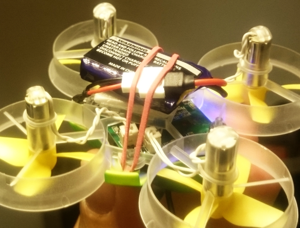

    Ich wollte also nicht nur einen größeren Akku, sondern auch ein anderes Stecksystem, um die Gefahr von hohen ßbergangswiderständen zu mildern. Die Wahl fiel auf die Turnigy Nano-Tech 260mAh Lipos vom Ladybird:
    https://hobbyking.com/en_us/turnigy-...p-mini-cp.html
    Das Stecksystem ist von Walkera, mit deutlich größeren Steckern. Diese Akkus haben zwar nur 35C, aber das reicht völlig aus, wie sich zeigte. Echte 45C haben die original Akkus sowieso nicht, sonst wäre nicht nach 3 Minuten Schweben Schluss (3min = 20C).

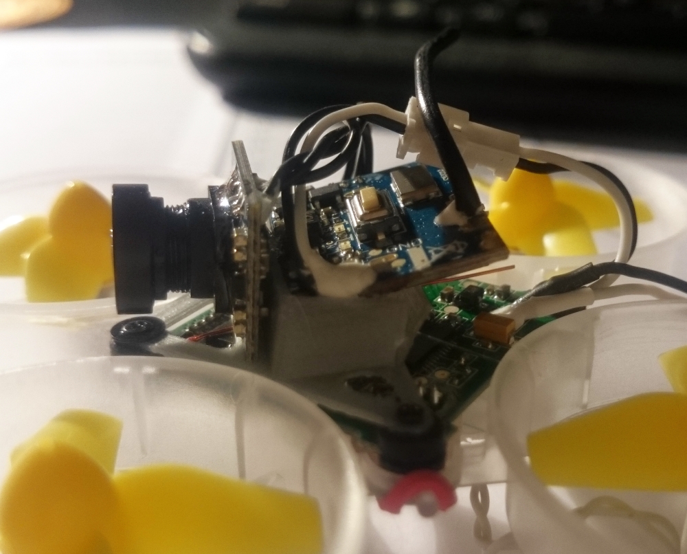

    Das Ergebnis: Trotz 2 Gramm Zusatzgewicht fliegt mein Inductrix plötzlich 4.5 Minuten! Schwebeflug ist bei ca. 65% Gasknüppelweg.
    Wenn man dann noch die schwere Haube des Inductrix wegnimmt und die Kamera provisorisch festzurrt, schwebt der kleine wieder bei Knüppelmitte und fliegt satte 5 Minuten, und ist zudem noch genauso spritzig wie "out-of-the-Box"
    Die Werte beziehen sich auf "Wohnzimmer-Cruise". Speed-Tests in der Halle stehen noch aus.
    Auch über eine kleine, 3D-gedruckte Kamera-Halterung mache ich mir noch Gedanken.

    Ach so: bei den Ladybird Akkus kann ich nach dem Flug 200-230 mAh nachladen, das entspricht 75-88%. Die Spannung ohne Last liegt bei 3.7V. Alles in allem also besser abgestimmt als das Original.
