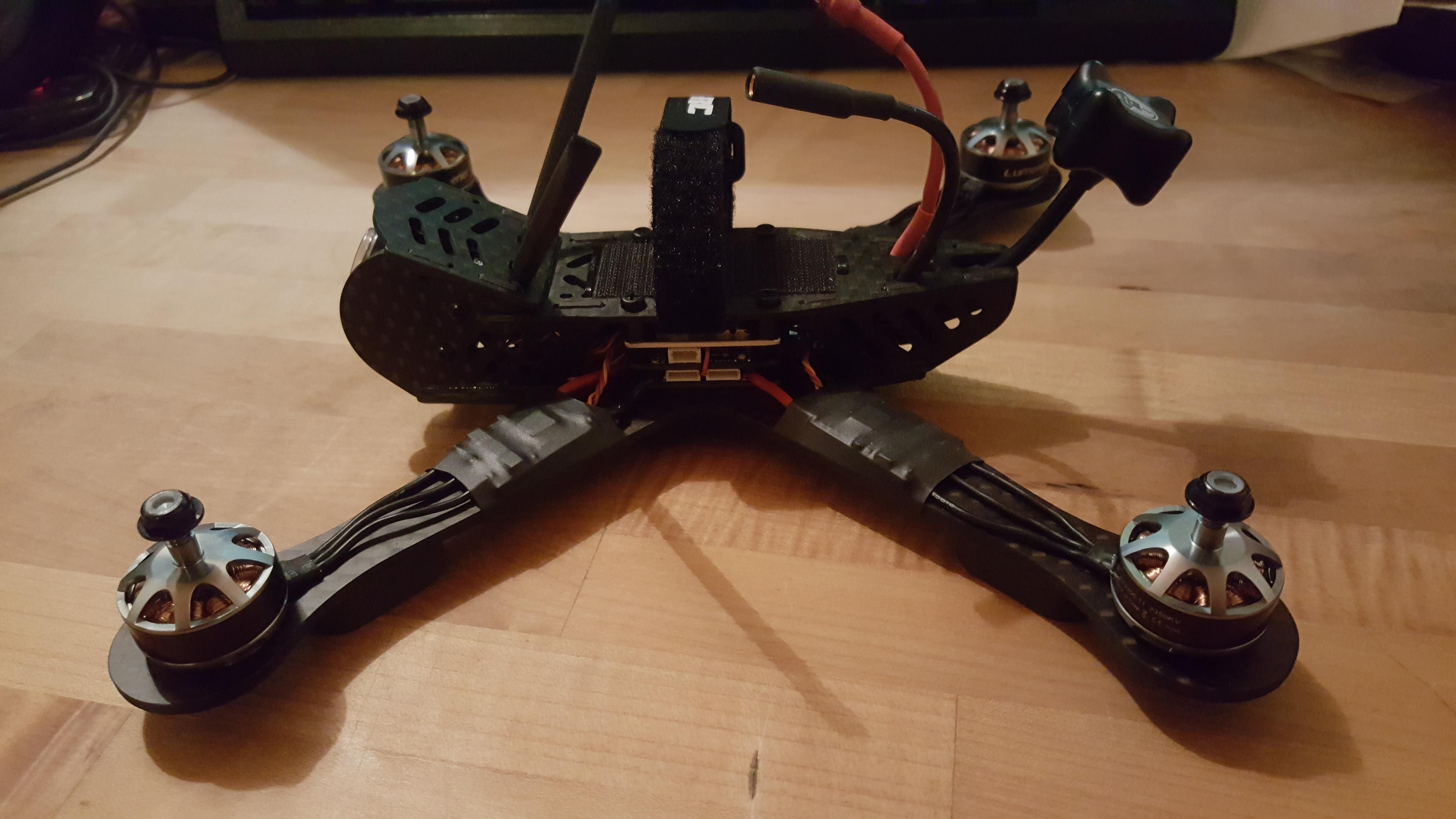

                          So, hab ein Bischen gebummelt und dann habe ich mir noch die Kamera verpolt und dann hatte ich gar keinen Bock mehr.
                          Heute kam die neue Kamera und da habe ich dann mal fies hingelangt und bin jetzt soweit fertig.
                          Morgen mache ich noch die Einstellungen in der Funke und wenn das Wetter taugt wird auch gleich geflogen oder eben Sonntag in der Halle.
                          Pröpse sind noch nicht drauf aber wenn ich Schwein habe komme ich unter 500Gramm.
                          Das Ding ist das unpraktischste Chassis der Welt, den Kram da reinbauen war ein ziemliches Gewürge. Nächste Chassis mache ich zum zerlegen auch wenn es mehr wiegt und weniger hält.
                          Bei der Kamera habe ich noch den UV Filter von der Gopro Linse abgeschraubt.
                          So sieht´s jetzt aus.
                          Gruß Stefan

                            Moin
                            Sieht gut aus Stefan.
                            Man sieht das du aus der Heli Sparte kommst .............diese Accustecker............... nenene
                            aber chassi gefällt mir. würde die Empfäner antennen noch woanders hinlegen und die vorderern seitlichen cam plates noch so einschlitzen das ein klett durchpasst. dann kannste auf der schrägen fläche wunderbar ne gopro platzieren.

                              AW: mein erster selbstgebauter Racer
                              Die Gopro passt locker vor die Antennen und Befestigung ist auch schon drin.
                              Da muss ich aber noch kräftig üben bis ich meine Gopro riskiere.
                              War heute fliegen und habe ihn als erstes mal in einen Hagebuttenbusch geschossen.
                              Die Drehraten waren in der Kiss Standardeinstellung ziemlich lahm und die Kiss Android App bekam keine Verbindung, mal wieder.
                              Sonst fliegt das Teil prima, verglichen mit meinem Vortex mit ebenfalls HQ 5x4x3 Props geht das Ding viiiieeeel heftiger zur Sache und das bei viel geringerem Stromverbrauch!
                              Ich habe ungefähr eine Minute + bei gleichem Flugstil.
                              Die Lumenier Motoren sind einfach total geil, die werde ich mir für den Vortex auch holen. Hätte ich echt nicht für möglich gehalten in dieser Deutlichkeit.
                              Videosignal einwandfrei auch ohne Filter. Hab mich an die Anleitung vom Matek gehalten und die Kabel direkt vom PDB weggeführt.
                              Beim Fliegen sieht man die Pröpse am unteren Bildrand, stört aber nicht wirklich.
                              Was auch gut ist ist die Helical Antenne von IB Crazy, das hat richtig was gebracht vor allem auch auf der Seite wo das Ding nicht hinzeigt.
                              Gruß Stefan
