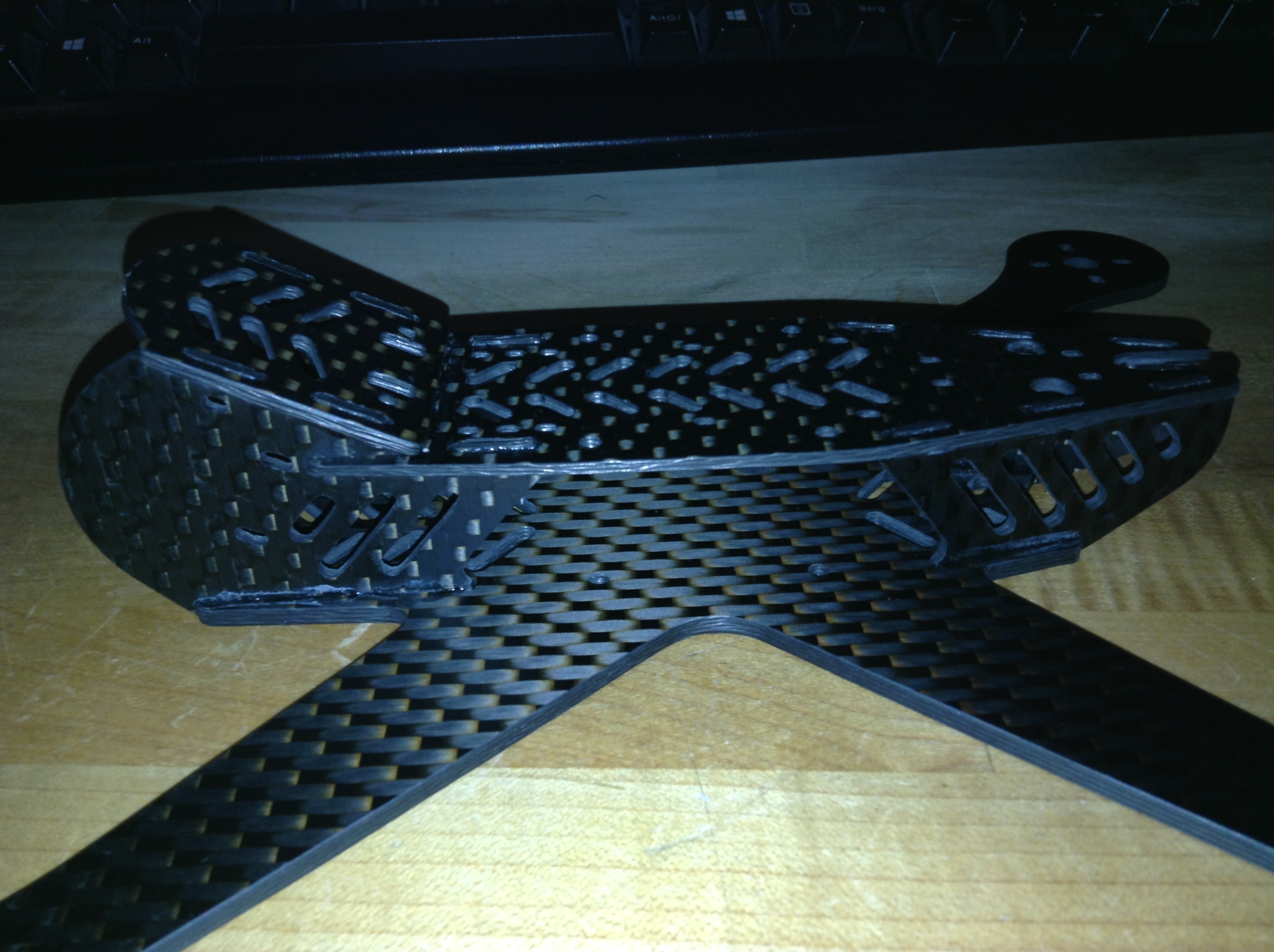

                      Lumenier 2206-11.
                      Das fehlende Chassisteil habe ich mitlerweile und die Teile sind verklebt, Gewicht 91 Gramm. Für den Empfänger ist wirklich (zu?) wenig Platz.
