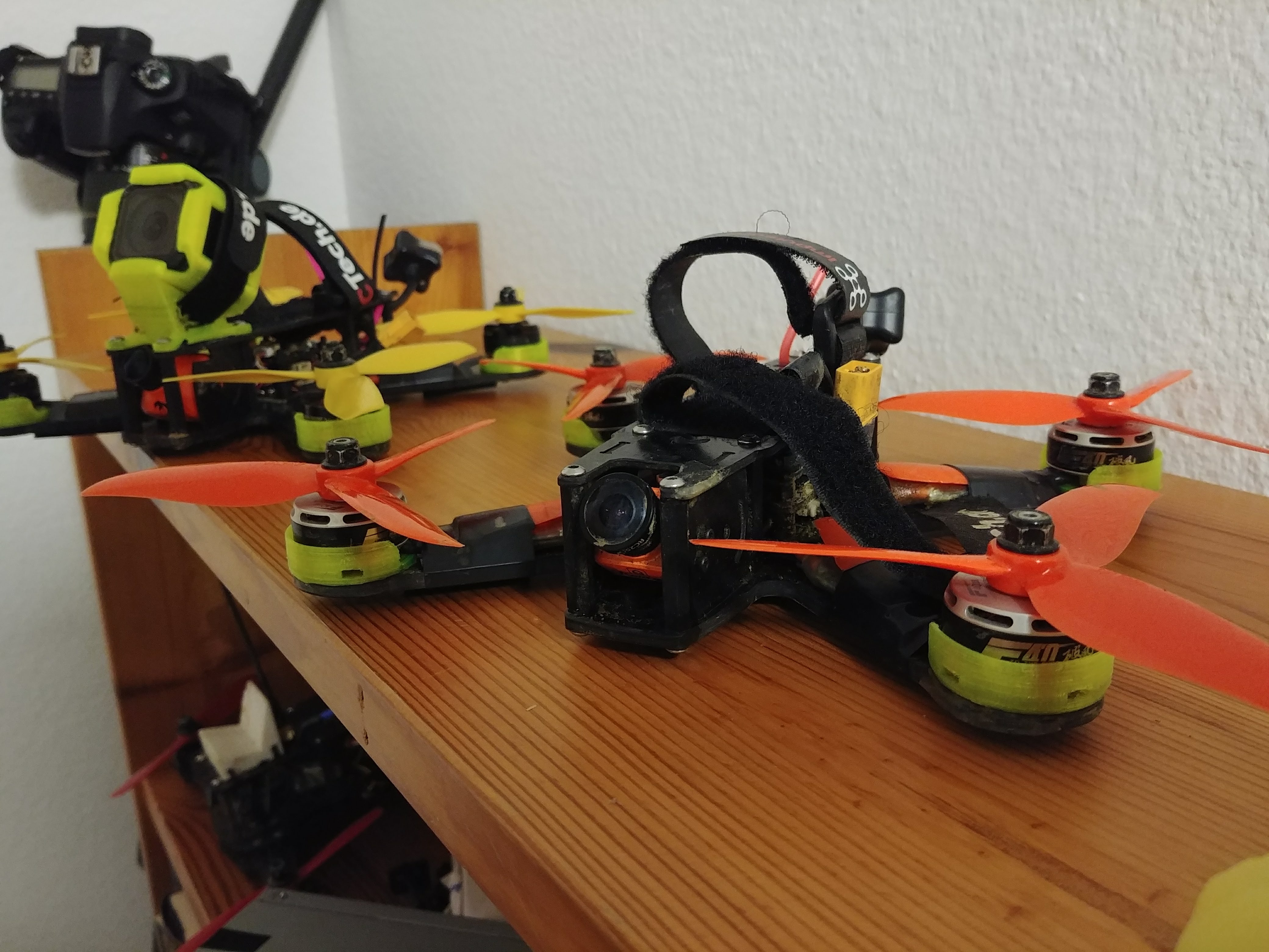

      Rage 210 II fertig [emoji41]
      Abfluggewicht komplett mit Akku sind 630g.
      Natürlich habe ich ihm die Vollausstattung gegönnt:
      *Steele Alien PDB mit meinem OSD natürlich
      *Kiss 24 + Kiss FC (entkoppelt)
      *F40 III (entkoppelt) - diesmal hat jeder ESC ein eigener Kondensator. Mal hoffen dass die Streifen weg sind.
      *Runcam Split - man kommt sogar an die SD-Karte dran
      *Graupner GR12L
      *TBS Race HV VTX mit Smartaudio
      * 8x WS2812b zur Beleuchtung
      Morhen oder ßbermorgen ist Erstflug. Mal schauen ob die Mühle fliegt

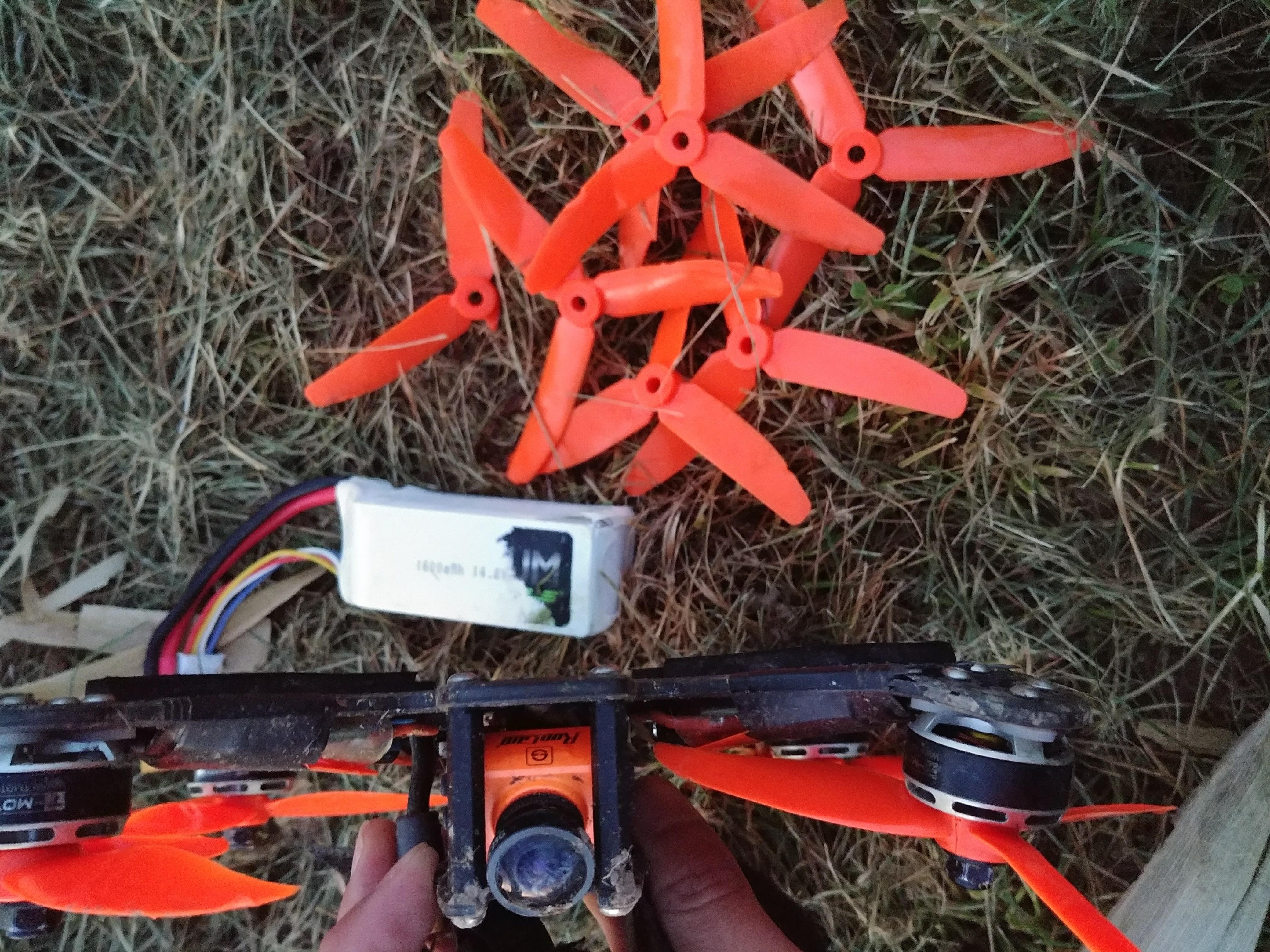

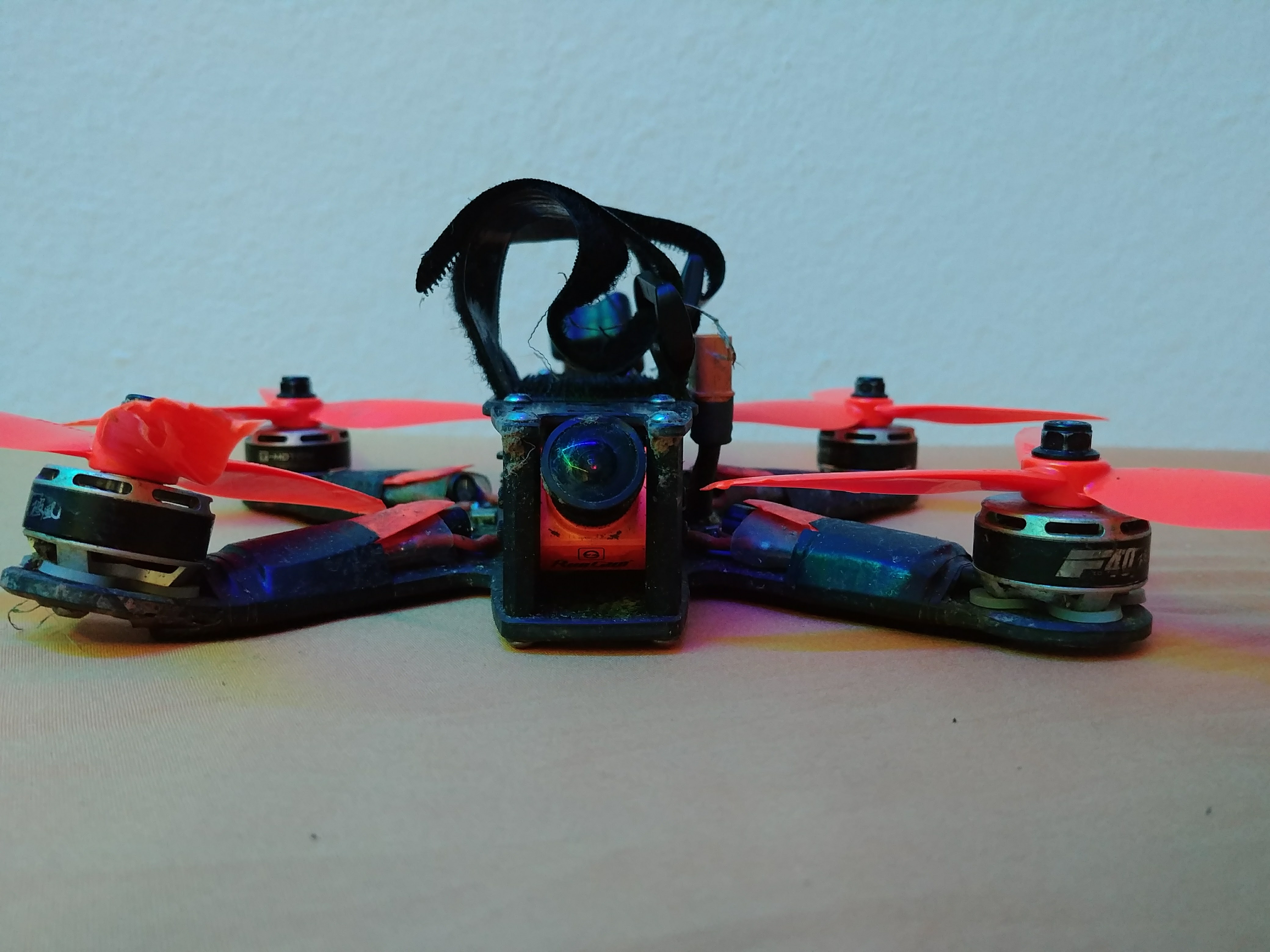

                Manchmal sollte man besser daheim bleiben...
                Heute habe ich es geschafft innerhalb von 3 Akkus 6 Propeller, einen Akku, die Empfängerantenne, die Runcam Linse (verbogen) und die Main-Plate am neuen Rage zu zerlegen.
                Naja... Morgen wird repariert.
                  #233
                  AW: Rage 210 neuer X Race Quad von Smartshapes
                  Wow da bist aber richtig gecrasht 😱

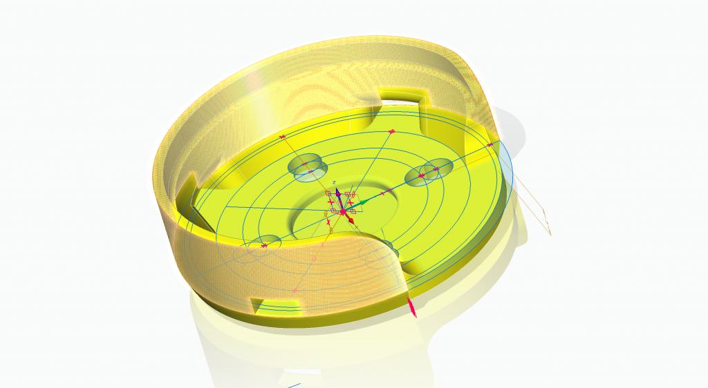

                    Da ich von einem Kumpel einen 3D-Drucker ausleihen durfte, hab ich mir gleich als erstes Flex-Filament zugelegt und zwei Motorschützer entworfen:
                      Welches Filament hast du verwendet wenn ich fragen darf? Schaut gut aus.
                        #236
                        Ist Sainsmart TPU.
                        gedruckt habe ich es mit den normalen PLA-Einstellungen, müsste nur die Geschwindigkeit auf max 30mm/sec runternehmen.

                          #237
                          Ist Sainsmart TPU.
                          Gesendet von meinem LG-H870 mit Tapatalk
                          Ja super, danke für die Info. Werde ich mal testen!
