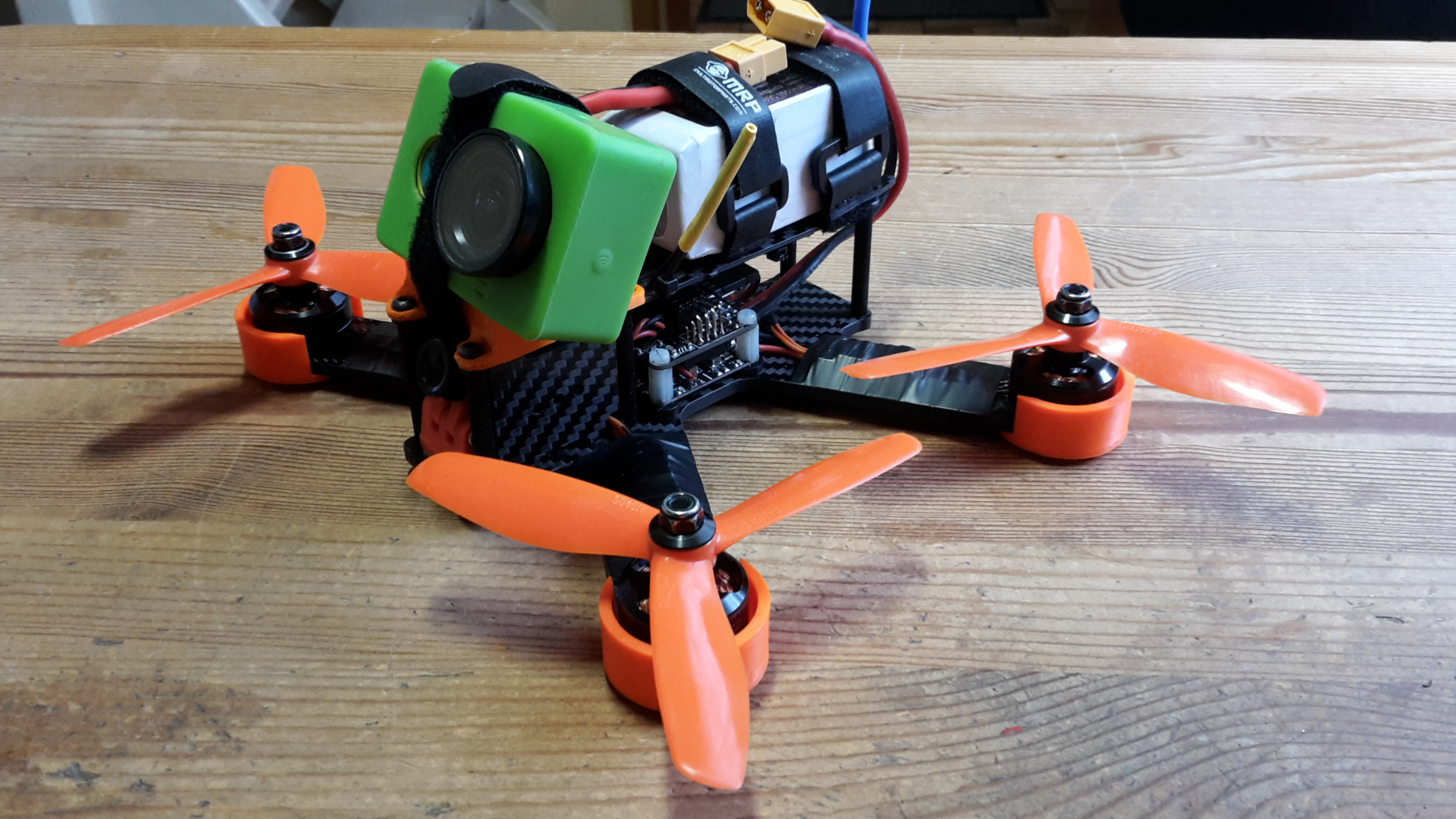

            Hier mal mein Lisam LS210 Fpva

                  Paul der Lisam ist in Top Qualität und hat keine Sollbruchstellen. Seh ihn dir einfach mal genau an.
                    AW: Hilfe bei FPV Race Quad Zusammenstellung
                    Aber deiner ist doch überarbeitet? Verbesserte Version oder nicht. Ich Redete vom originalen Bumsgut lisam.

                              Mich würde beim lisam total das minderwertige carbon stören plus die vielen Sollbruchstellen und 3mm carbon
                              Das ist quatsch, ich habe einen Lisam V1 und V2, und beide Rahmen sind super und kein Minderwertiges Carbon. Man sollte bloß darauf achten das es kein clon ist, habe mir beide von deutschen Herstellern geholt und bin sehr zufrieden. Kauft man jedoch beim Chinamann bekommt man auch nicht einen Lisam sondern einen QAV-Clone.
