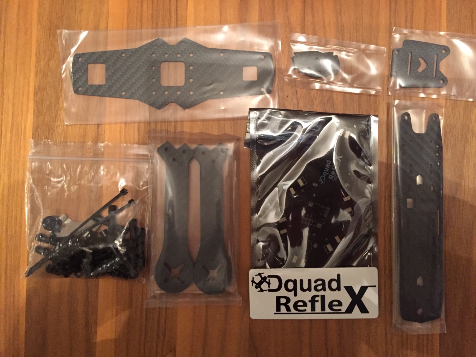

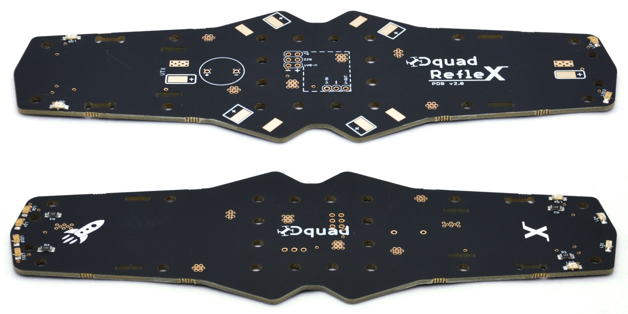

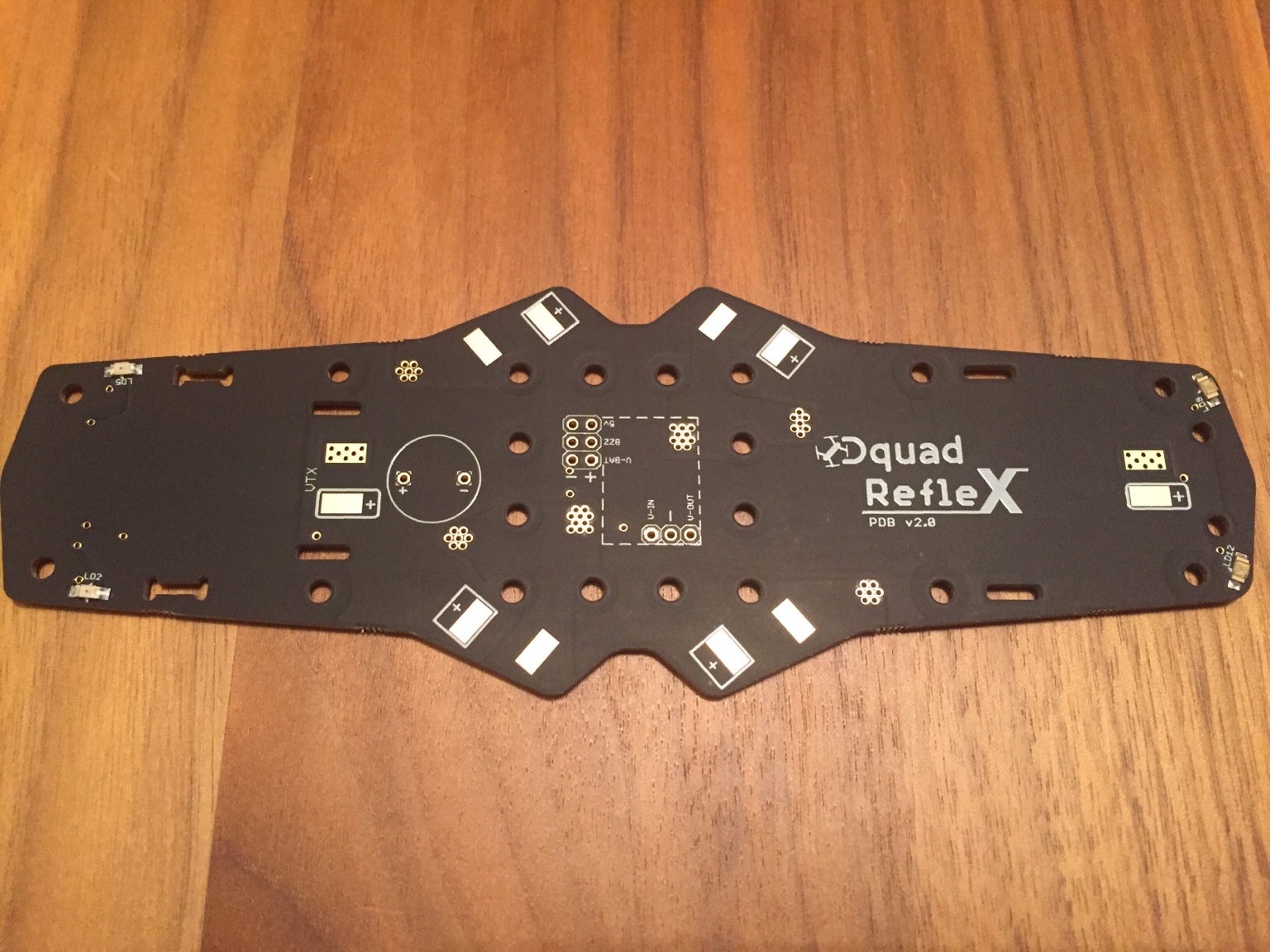

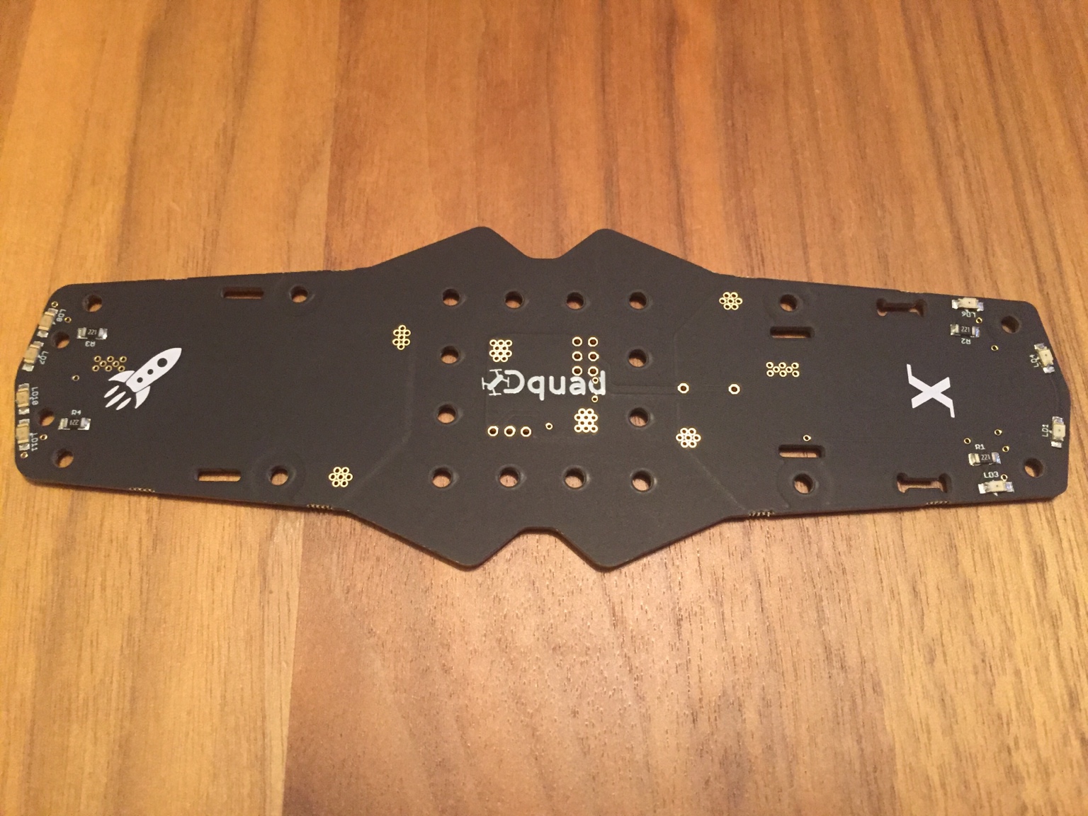

          ...hab meinen CP210 gecancelt und mir auch den RefleX 5" geholt [emoji4]
          Muss schon sagen...sehr feine Qualitätsanmutung und 4mm Ausleger...Sahneschnittchen...[emoji39][emoji16]
          Freu mich auf's bauen...mein erster Quad mit integriertem PDB.

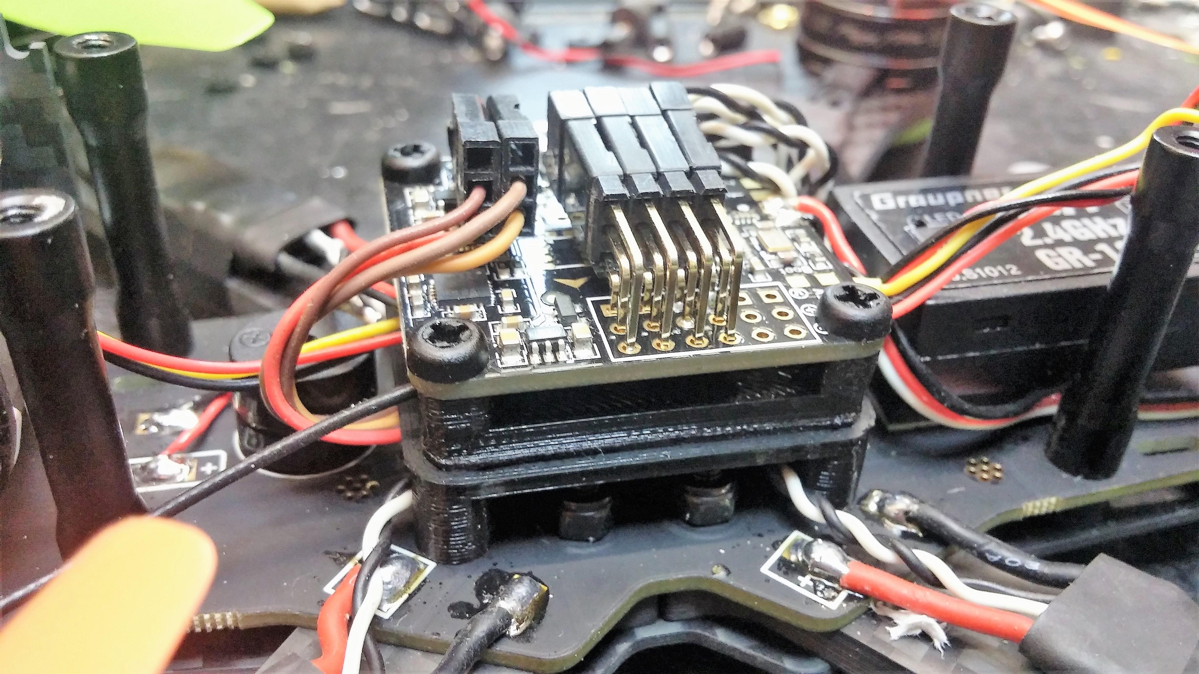

                  So fertig gebastelt denke so ist die Naze jetzt gut gedämpft.

                    schaut gut aus, aber warum gedämpft ??

                      Original sind unter der FC Gummiringe aber das gefällt mir nicht da es die Gummiringe über die Steher drückt. Und bei den Xframes sind die Arme ja in der Mitte und die Steher mit den Schrauben der Arme verschraubt Vibs gehen dann direkt an die FC, hab ich auch so im Amiforum gelesen das das etwas problematischer ist als bei Hframes. Meine Motoren laufen recht sauber aber wenn der Dterm Filter aus ist habe ich bei Mitte Gas Vibrationen gehabt, mit Filter nicht mehr. Deshalb habe ich das jetzt so gelöst. Test steht aber noch aus. Hab aber noch ein paar neue Cobras liegen mal schaun vielleicht bekommt er noch neue.

                        ah ok danke für die info. ja da ist deine Lösung doch echt super!! zeig das mal bei MRP!! evtl übernehmen die das und du kriegst nen Gutschein für den Shop oder so
                        evtl die schrauben bei normaler befestigung mit Stoppmuttern befestigen das die arme safe sind. auf dem überstehnden Gewinde dann kunststoffBolzen halt.

                          Fliegst du die aktuelle Beta ?
                            #103
                            AW: Hmmmm lecker
                            Jep
                              #104
                              AW: Hmmmm lecker
                              Jep
                              Hast du noch Filter abgeschaltet ? Acc, Gyro ???
                                #105
                                AW: Hmmmm lecker
                                Ja alles aus rennt mit 2khz jetzt
