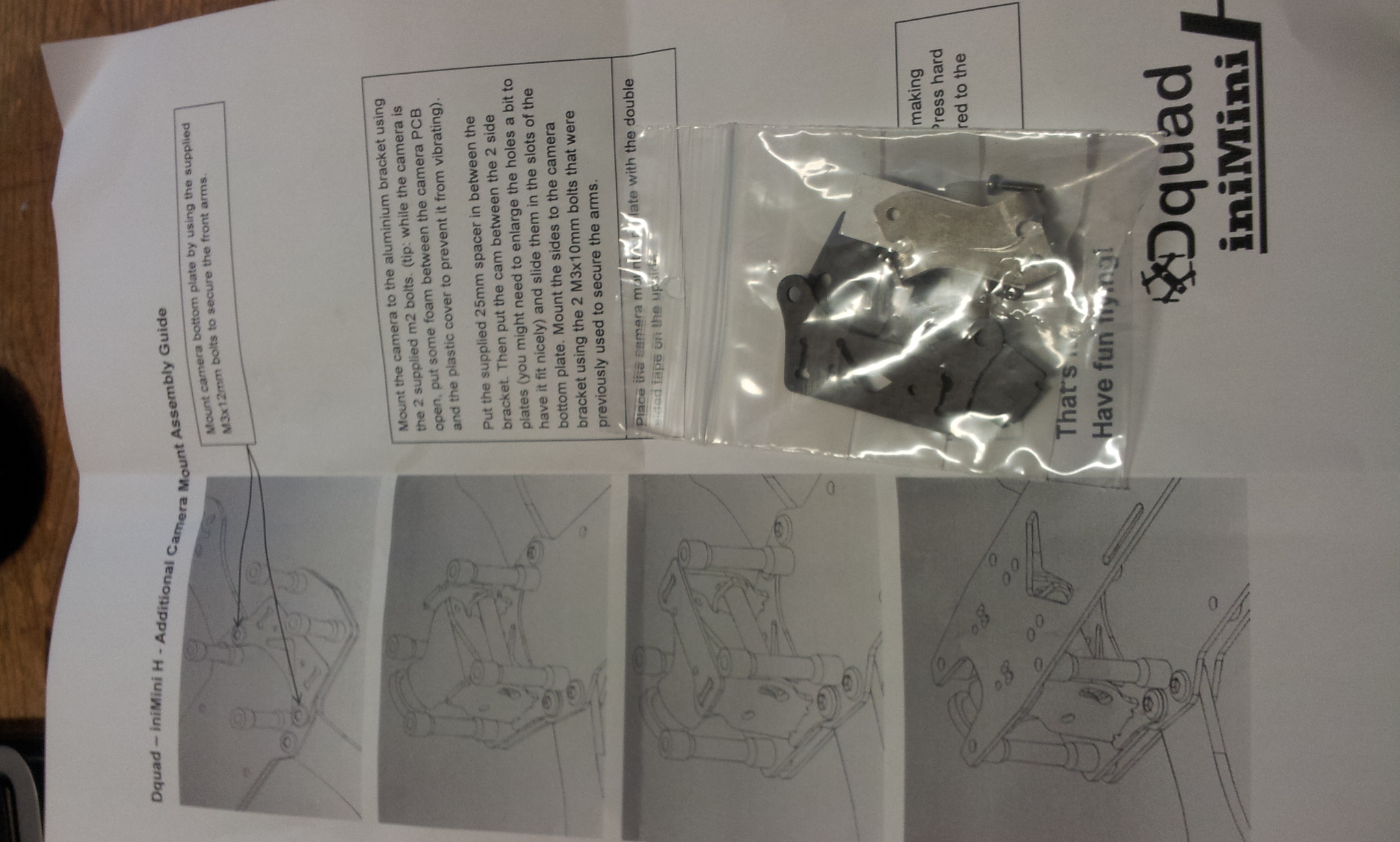

Heute ganz unerwartet die Fpvcamhalterung gratis bekommen die angekündigt war.

Joooo super Service von den Jungs. Meine kam auch eben. Und morgen kommen die Cobras.Zitat von corradoman Beitrag anzeigenHi

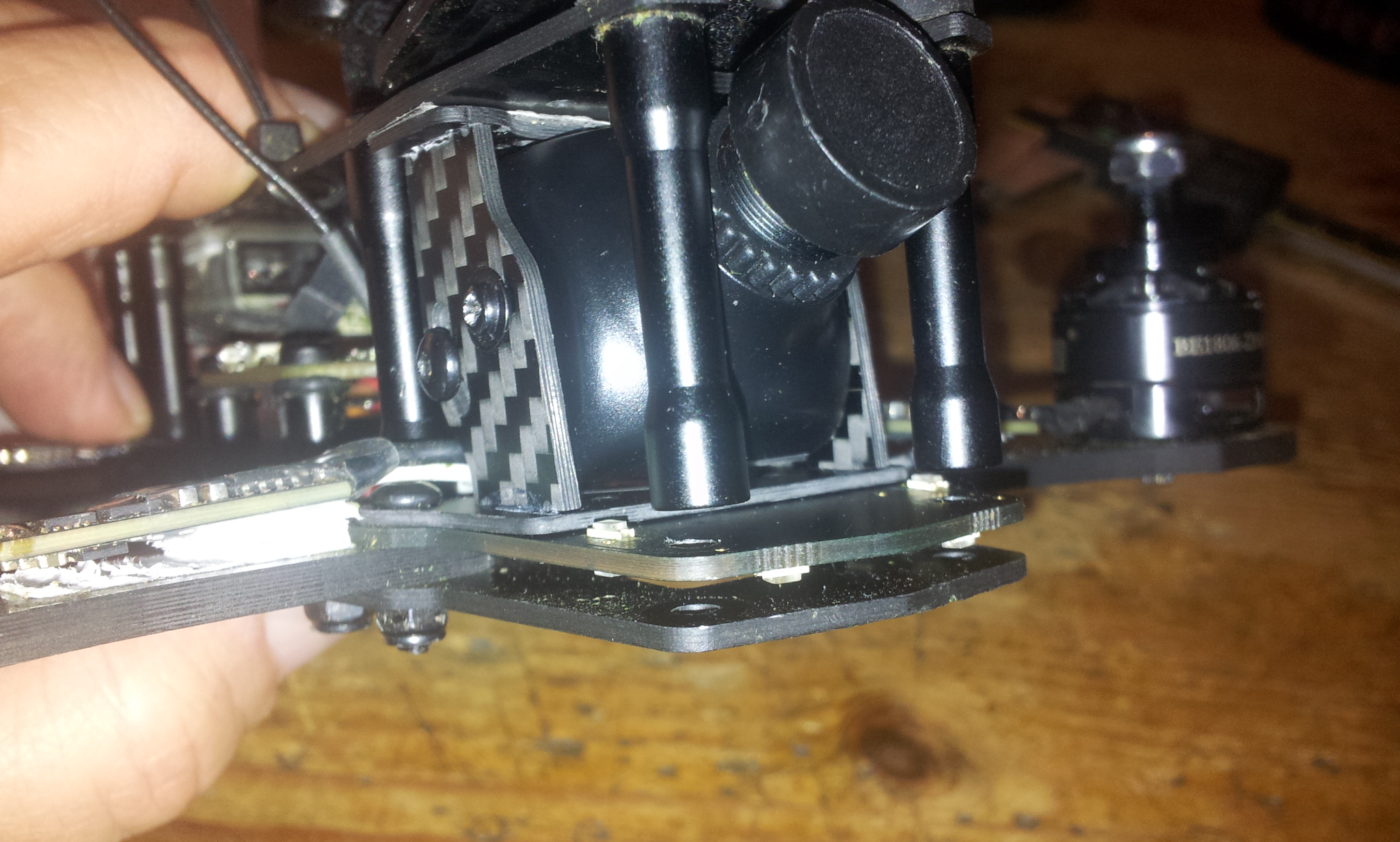

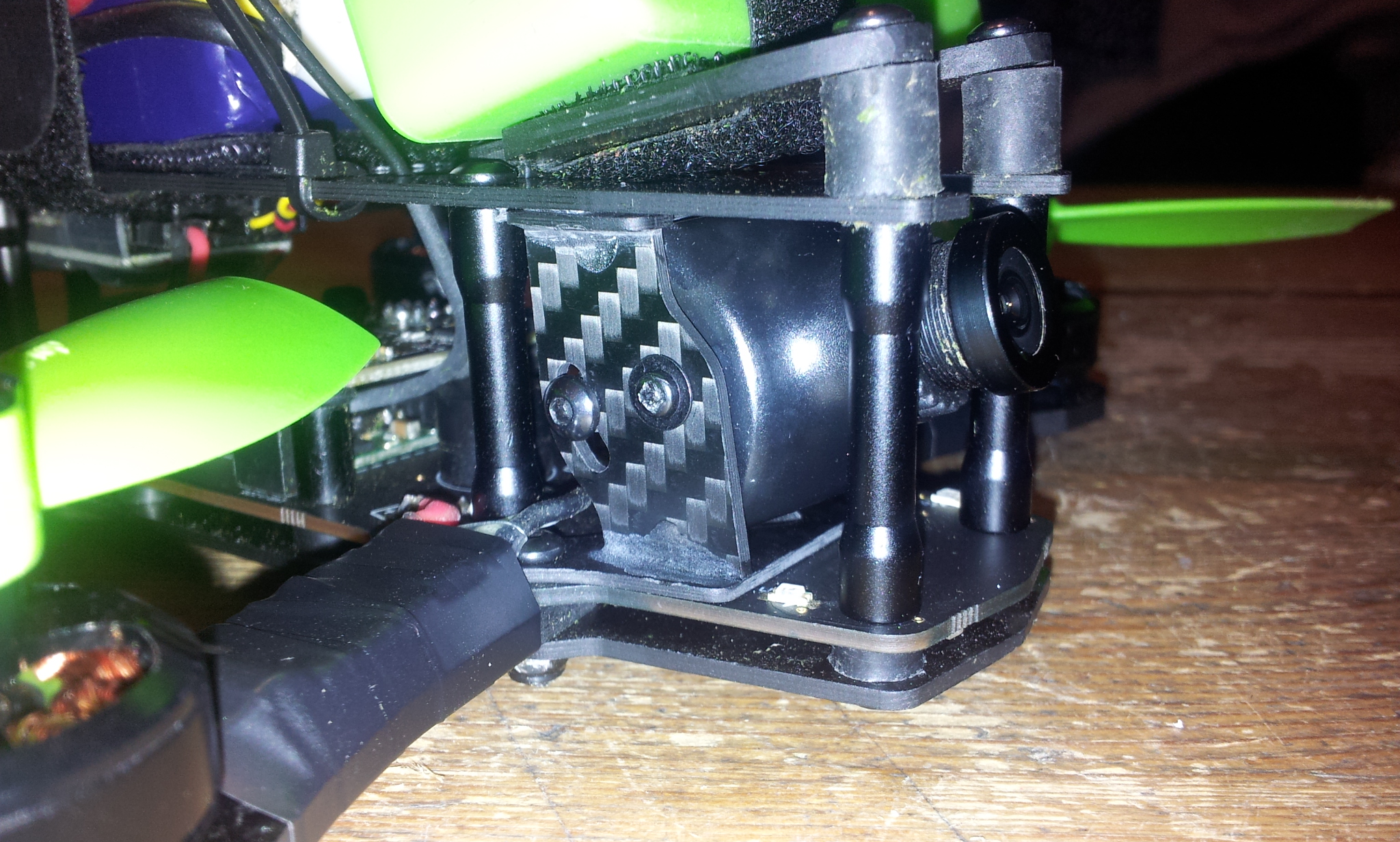

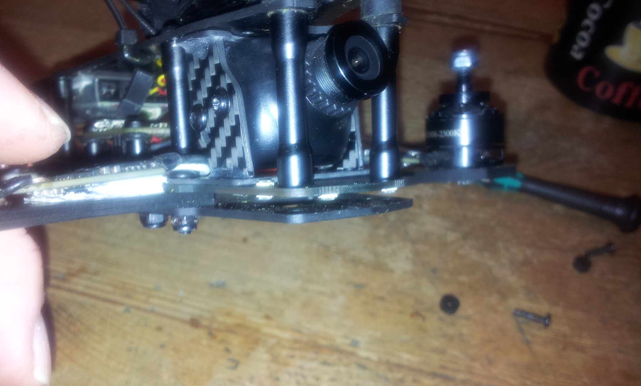

Hab mir den kleinen Scheißer jetzt auch zugelegt, kam letzte Woche und die Kamerahalterung war auch schon dabei.
Ich musste an den senkrechten Carbonplättchen ca. nen halben Millimeter wegnehmen, dann hat es perfekt gepasst.

Genau so habe ich es auch gemacht. Die obere Platte habe ich dann verklebt da die Führungsnasen ja weg geschliffen werden mußten. Jetzt sitzt sie super.Zitat von don_king Beitrag anzeigenHab mir den kleinen Scheißer jetzt auch zugelegt, kam letzte Woche und die Kamerahalterung war auch schon dabei.
