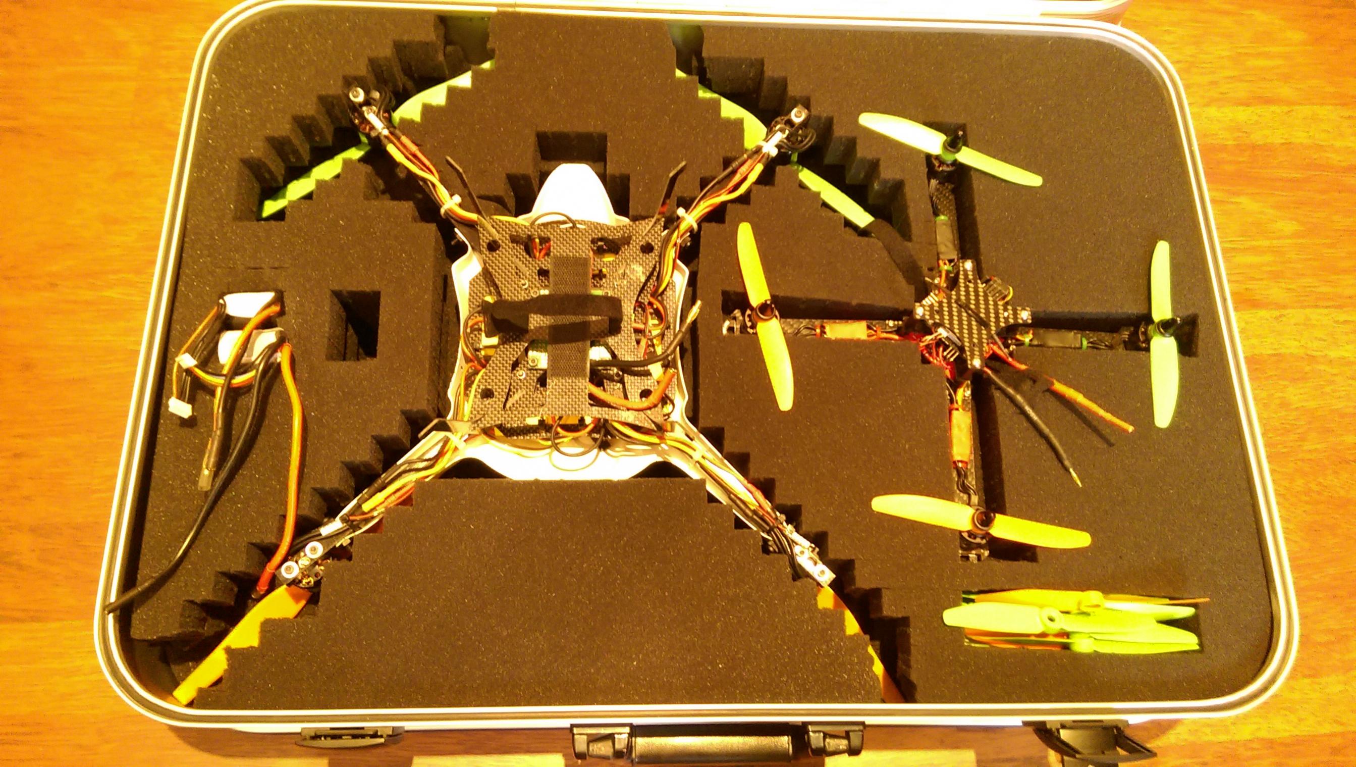

              Hier mal mein Copterkoffer ( im Aufbau)
Größe: 525,5 KB

                #37
                AW: Eigenbau 250er Warthox-Like
                Das Fach mit den props ist voll!
                FSC Duisburg Rheinhausen
