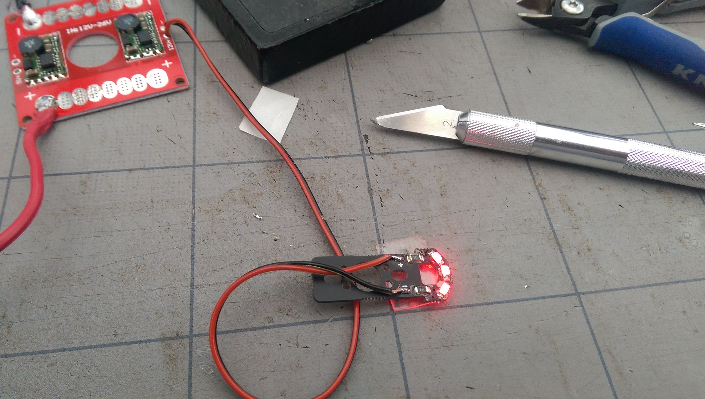

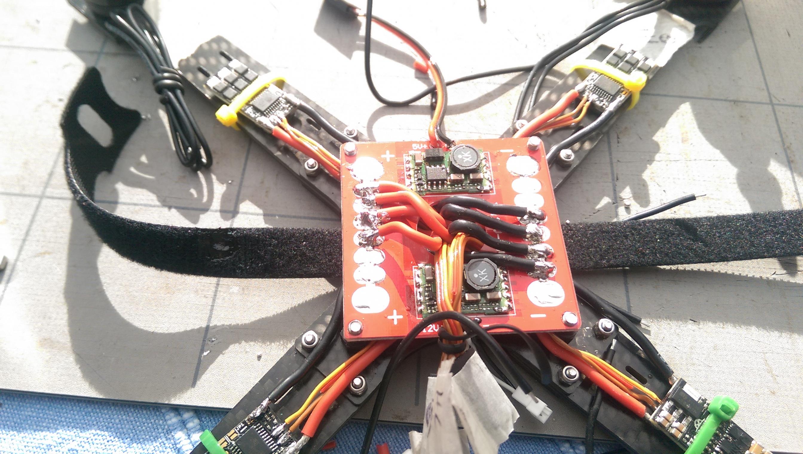

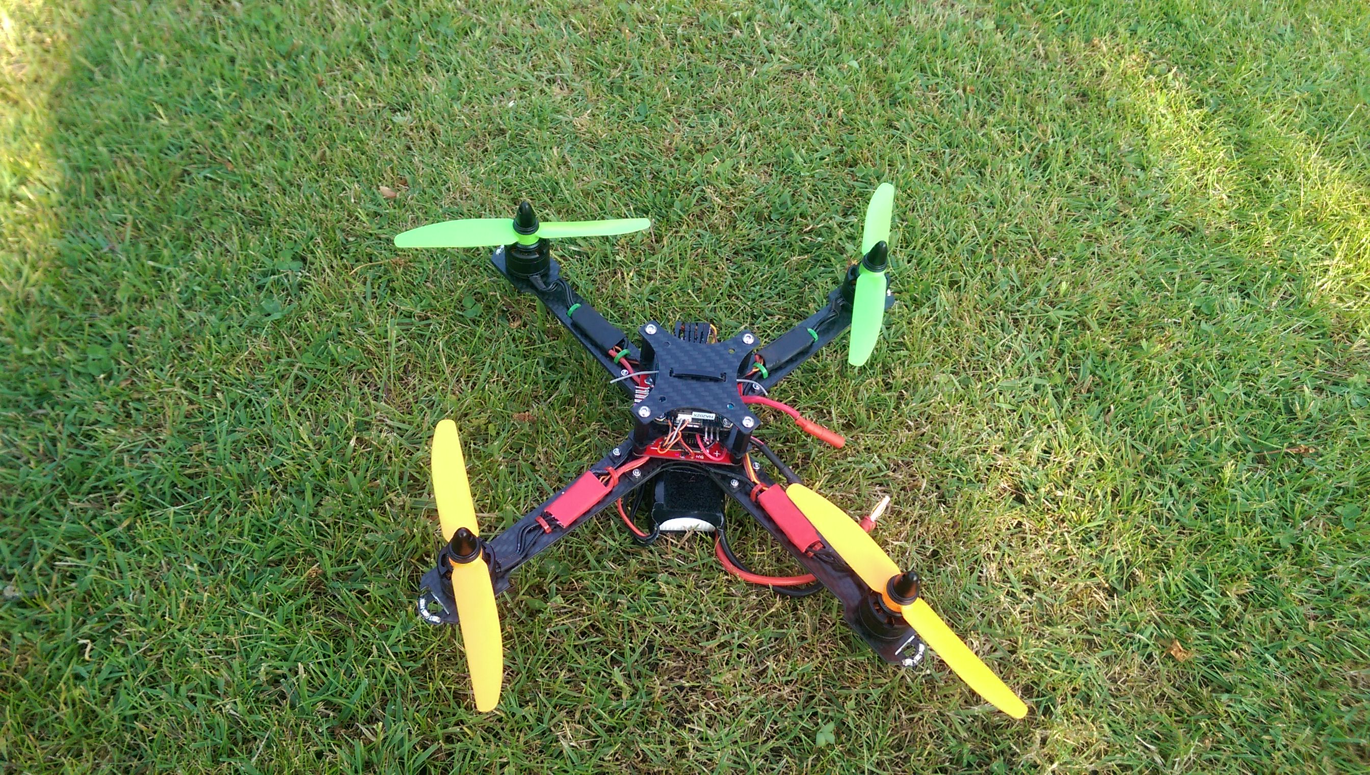

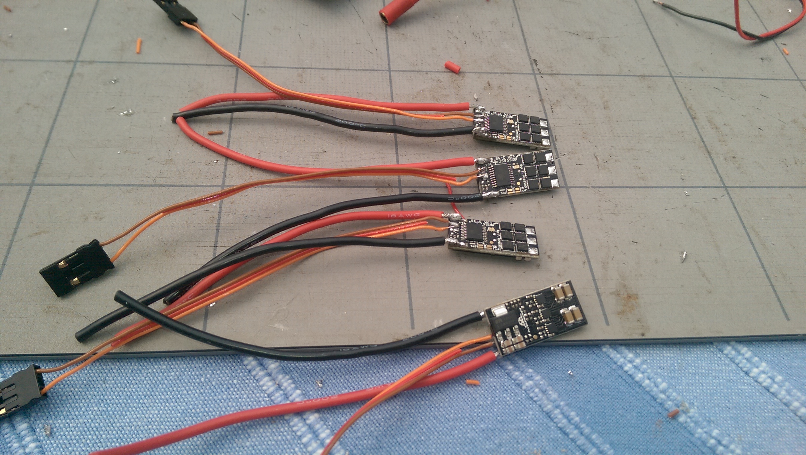

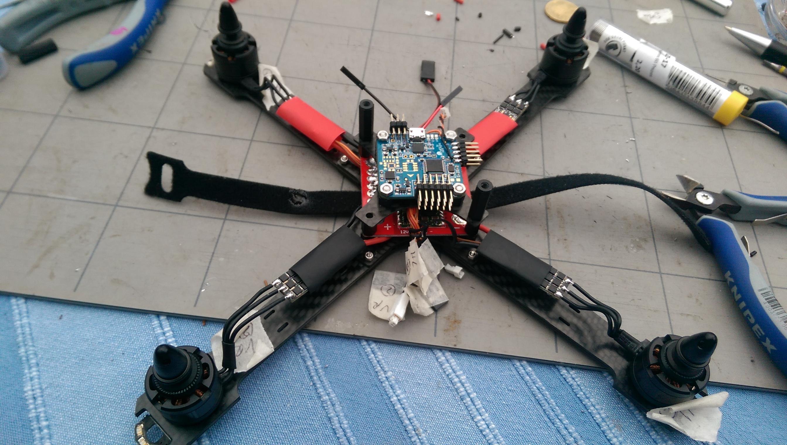

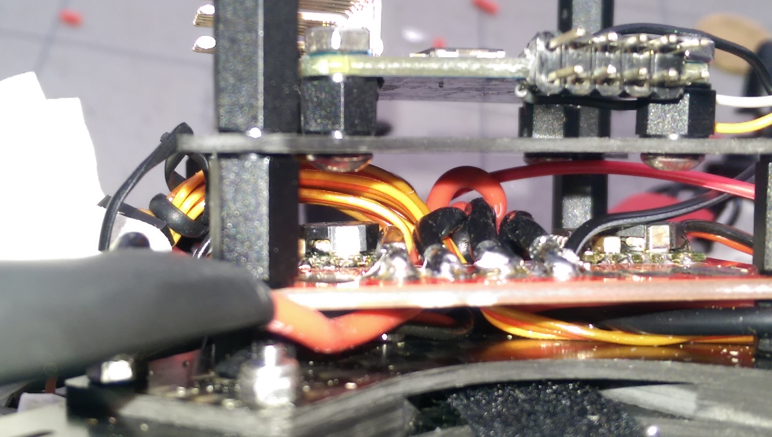

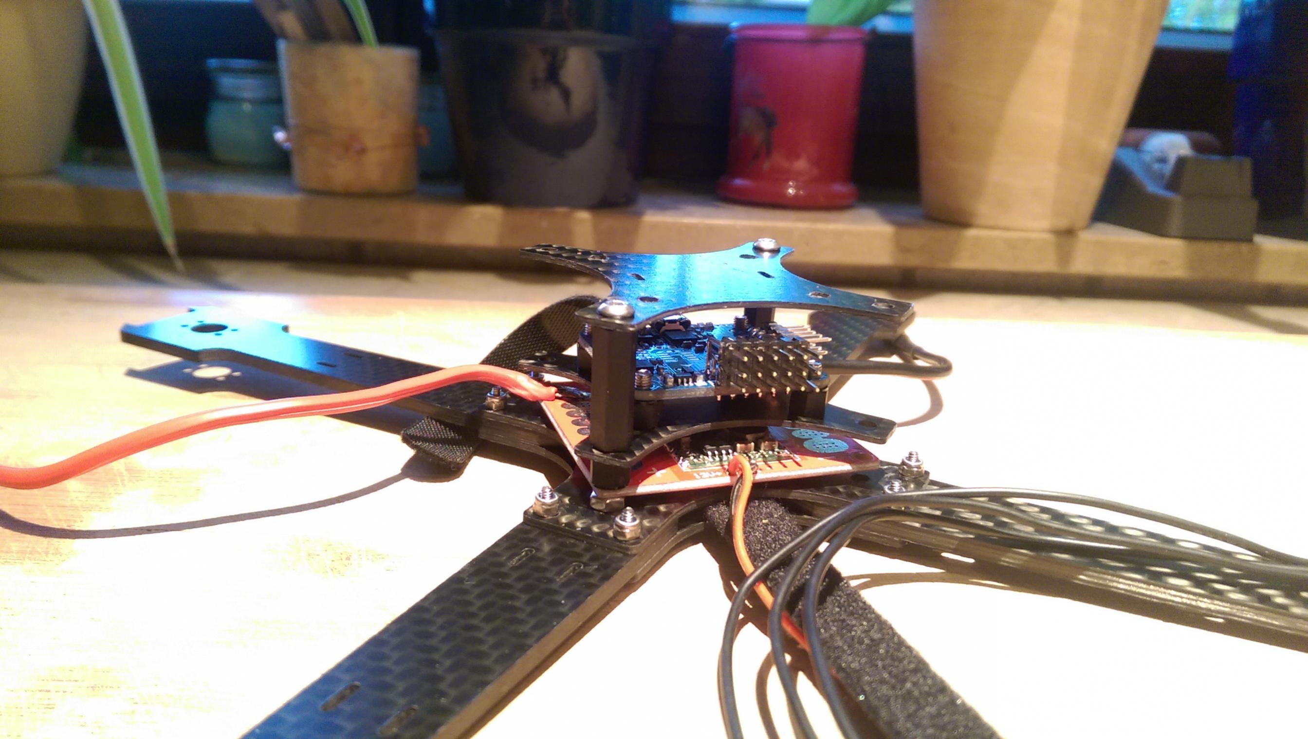

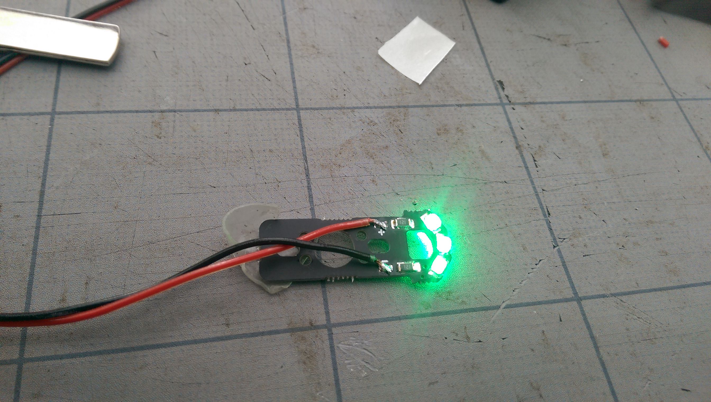

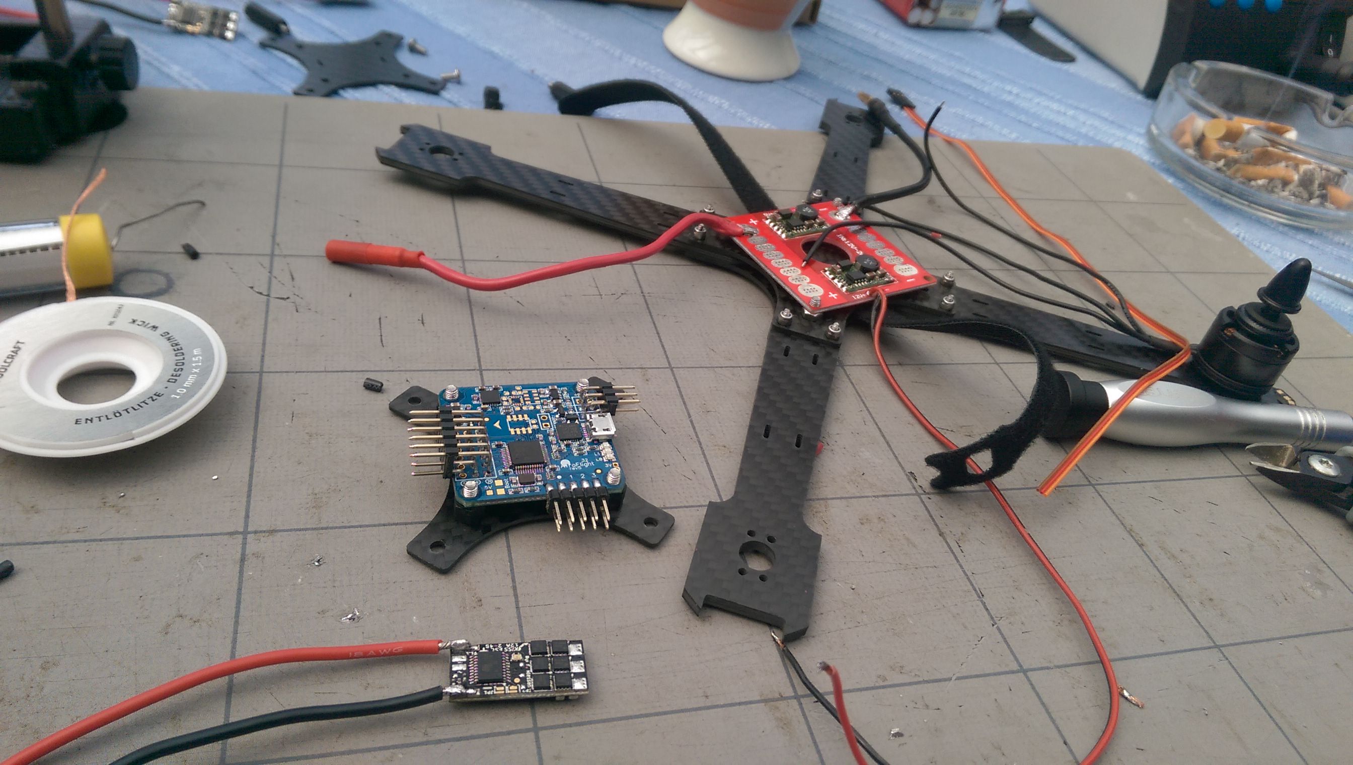

      So, hier mal ein paar Bilder vom Aufbau:Klicke auf die Grafik für eine vergrößerte Ansicht
Größe: 899,0 KB
ID: 5292633Klicke auf die Grafik für eine vergrößerte Ansicht
Größe: 629,8 KB
ID: 5292634Klicke auf die Grafik für eine vergrößerte Ansicht
Größe: 1,49 MB
ID: 5292635Klicke auf die Grafik für eine vergrößerte Ansicht
Größe: 321,8 KB
ID: 5292636Klicke auf die Grafik für eine vergrößerte Ansicht
Größe: 857,2 KB
ID: 5292637Klicke auf die Grafik für eine vergrößerte Ansicht
Größe: 1,29 MB
ID: 5292638Klicke auf die Grafik für eine vergrößerte Ansicht
Größe: 1,37 MB
ID: 5292639Klicke auf die Grafik für eine vergrößerte Ansicht
Größe: 506,0 KB
ID: 5292640Klicke auf die Grafik für eine vergrößerte Ansicht
Größe: 437,4 KB
ID: 5292641Klicke auf die Grafik für eine vergrößerte Ansicht
Größe: 898,5 KB
