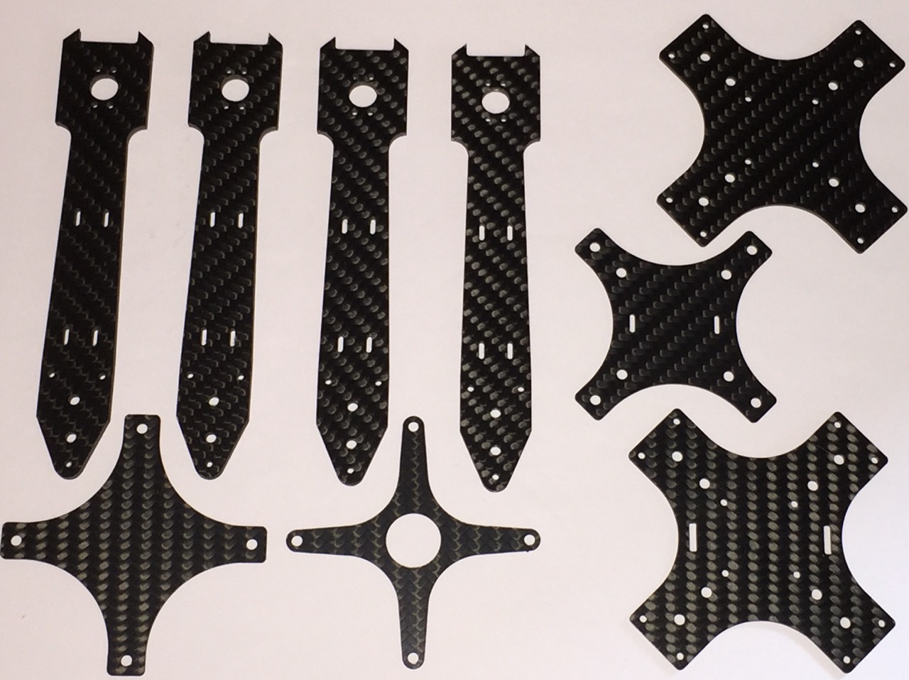

    ich will mir als ersten "echt" selbst zusammengestellen Quad einen 250er mit einem Warthox-ähnlichen Rahmen bauen. Bilder vom Rahmen stelle ich mal rein, wenn ich die Genehmigung des Entwicklers habe.

    Je kleiner der Copter ist, desto flotter und genauer muß der FC arbeiten. Größer Copter(Props) sind da oft schon deutlich träger(Schwungmasse), kommen also auch mit langsameren FC klar(wenn sie nicht völlig übermotorisiert sind). Die Naze32 sind schon recht flott, und die gibt es doch auch als abgespeckte "mini"-Version, oder? Am besten gleich mit eingebauten BEC.
    Die KissRegler sind ja nur 12mm breit. Also würde ich für den Rahmen 12mm dicke CFK-Platte verwenden, damit die Regler seitlich auf die Ausleger geklebt werden können. Die Armbreite brächte bei so einer dicken CFK-Platte ja denn vieleicht nur noch 3-4mm sein, so das die Kabel halt gerade noch so auf die "Strinfläche" der Arme passen. An den breiteren Stellen unter den Motoren, könnte man die 12mm Platte dann auch noch etwas abschrägen, um gewicht zu sparen, so das die Querschnittsfläche auf der gesamten Armlänge relativ gleich groß ist.
    Der Rahmen soll dadurch aerodynamischen werden. Wenn man will kann man dazu dann auch noch Nasenleisten aus Balsaholz auf die Arme kleben(oben Rund, unten drunter Spitz). Noch besser währe ne noch dickere CFK-Platte auf die man dann die Nasenkanten gleich mit drauf feilen kann. ABer ich denke das wird dann zu teuer. Obwohl, wenn man mehrere Rahmen neben einander aussägt, sind die Zuschnittverluste nicht mehr ganz so groß.
    Gut sichtbare LED-Marker würde ich auch noch gleich mit ein planen, damit man das kleine Ding dann auch noch bei höheren Geschwindigkeiten gut sehen kann(FluglageErkennung). Also unter jedem Motor eine 1W LED, die mindestens 120° in Richtung der Armachsen nah aussen ausleuchten. Zur montage würde denn ja schon ne kleine Stirnflächen unter jedem Motor von 4x4mm ausreichen Ein extra 5Watt-Spannungsregler müßte man dafür denn auch mit einplanen.
    Darf ich fragen, wie oder wo ihr die CFK-Platte zu scheiden lasst?

            Darf ich fragen, wie oder wo ihr die CFK -Platte zu scheiden lasst?
            Ja klar darfst du fragen, ich weiß nur nicht, ob ich das hier posten darf, wenn nicht, kann ein Mod das ja löschen. Ich hab mit der Ausführung und der Qualität hier gute Erfahrungen gemacht, der Preis ist auch ok. Du brauchst aber eine DXF oder DWG als Quelldatei.
            Den Rahmen hab ich heute fertig in Einzelteilen gesehen, schaut gut aus, wird aber ganz anders, als von dir beschrieben, ich halte eine 4 x 12 mm CFK-Platte auch für deutlich übertrieben, zu schwer und zu teuer, die Arme des Rahmens bestehen aus 2,5 mm Carbon, das ist steif wie Hulle, ich konnte die kaum einen Milimeter biegen, alle Löcher sind sinnfällig plaziert, als LED-Halter werde ich diese hier verbauen, der Rahmen ist dafür bereits vorbereitet.

            Es ist eine Modifikation des rOsewhite Saphira. Alles etwas runder, vorbereitet für den obigen Kabel-Schutz und LED-Träger. Ob ich das ganz untere Plate für den Akku tatsächlich anbaue, weiß ich noch nicht, ich brauche auch noch ein PDB, aber das lässt sich finden, das kommt dann auf die untere Centerplate. Hab mal das Bild der Einzelteile eingestellt.
