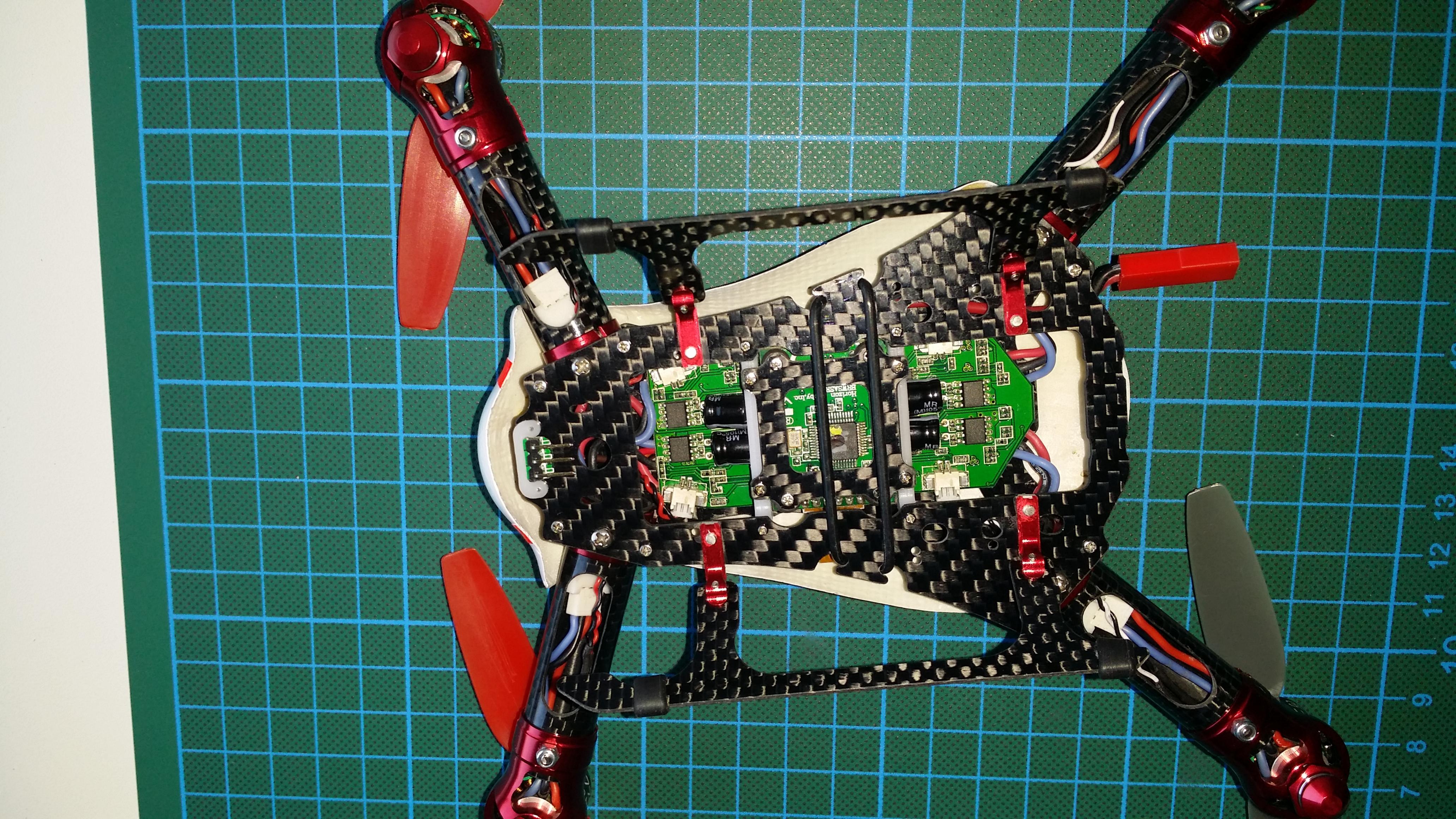

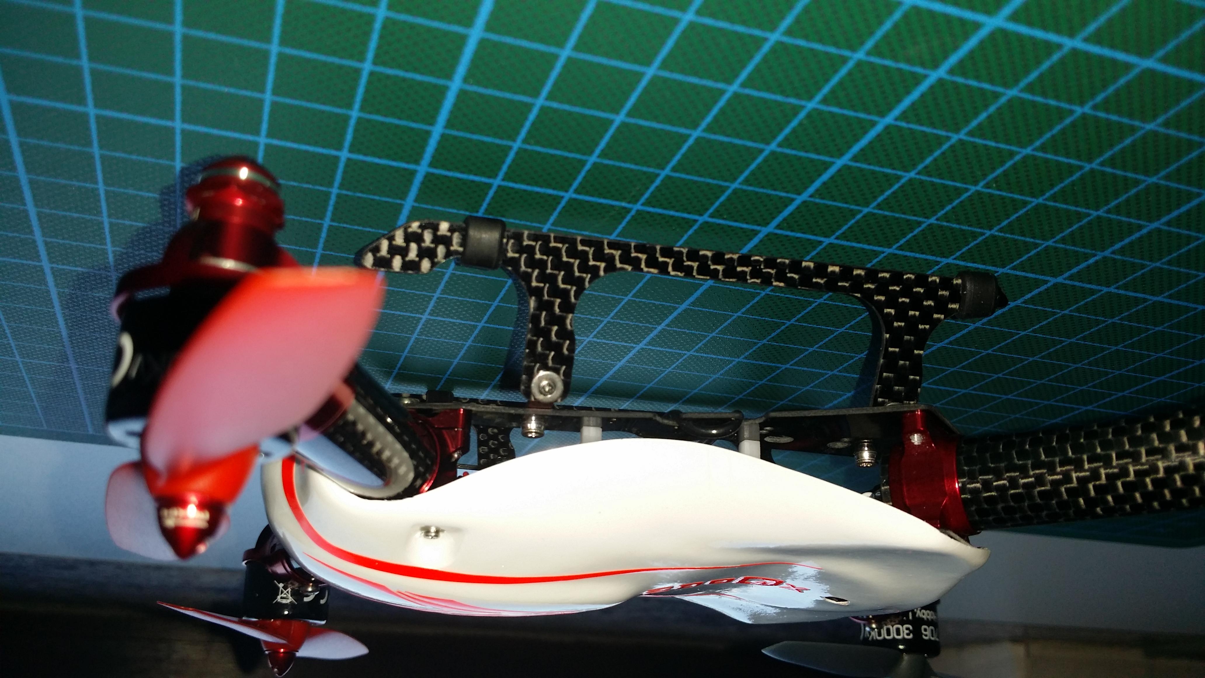

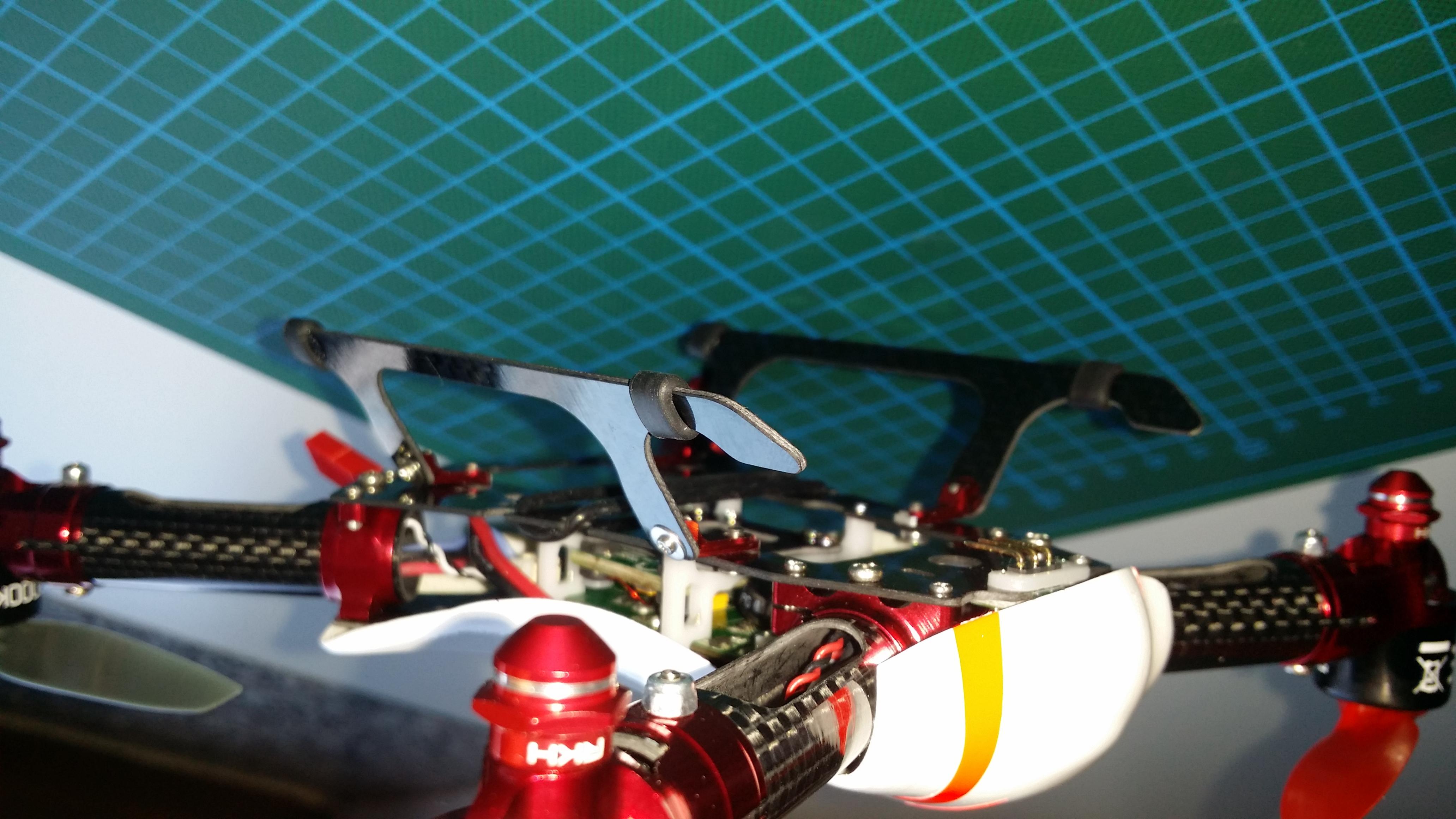

              Falls man eh keine Kamera unterbaut ginge das auch so:
Größe: 1,35 MB
Größe: 649,2 KB
Größe: 746,9 KB
