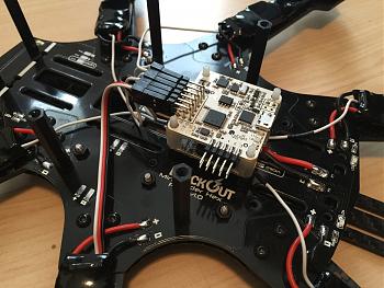

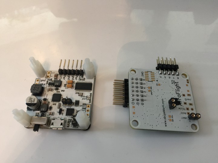

      Für die Naze32 gibt es auch eine Plug and Play Lösung siehe Bilder.

        Ja, schon gesehen...nette Sache, aber nicht für den Preis ;-) Für max. 50€ würde ich drüber nachdenken ;-)
          Ja, sehr schöne Lösung...aber leider unakzeptabel teuer...

            AW: MinimOSD MAVLink-OSD V2.1 5V-Mod
            Ja ist natürlich nicht für bastler gedacht sondern eher für Leute die es nur einstecken und loslegen wollen.
            OSDoge - OSD - FPV
            Gibts auch für 70$ allerdings natürlich ohne MwSt und Versand nach D.
