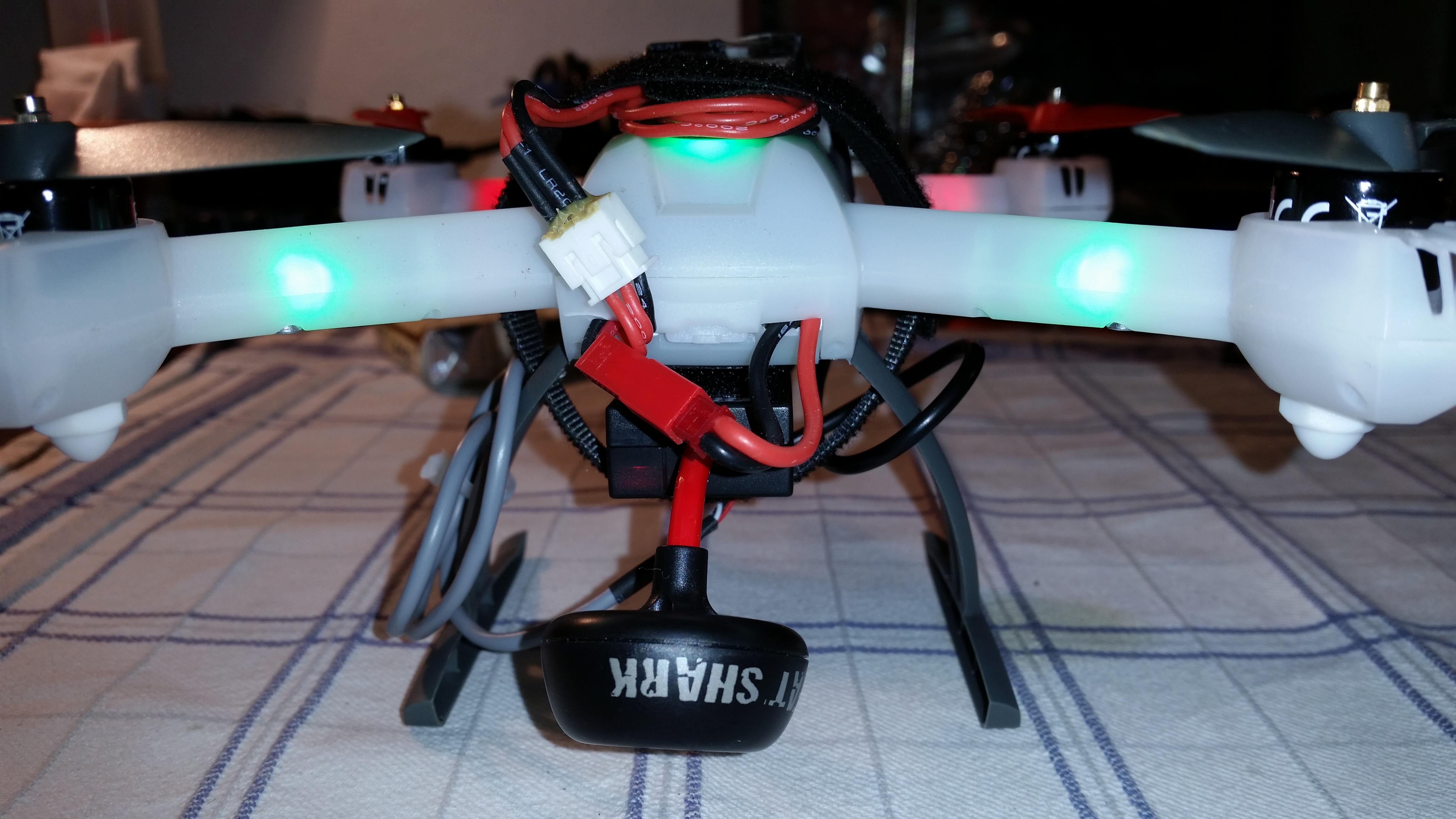

      AW: Blade 200 QX - Erfahrungsbericht mit und ohne Kamera
      Bei mir sieht das so aus.
      Christian
      UUUUPS.........Es fliegt ;-))
            @Krissi welche reichweite hast du mit dem fpv set
                  Mehr als 50-60 m hab ich mich noch nicht getraut ð??¯. Hab aber Störungen, weis noch nicht wo die herkommen. 1. Position des Senders/Antenne Kopf nach unten zwischen den Landekufen, werd die Tage mal das ganze oben auf den Kopter pappen und testen. 2. Der Stomanschluss ans Balancerkabels des Flugakkus, das Anschlussboard von FatShark soll zwar die Störungen von Motore/Rx herausfiltern aber keine Ahnung op das funktionniert. 3. Der ßbertragungskanal, da werd ich auch mal probieren. Das Problem ist dass ich im Stand ohne dass die Motore laufen und der Kopter fliegt ein glasklares Bild hab.
                  Christian
