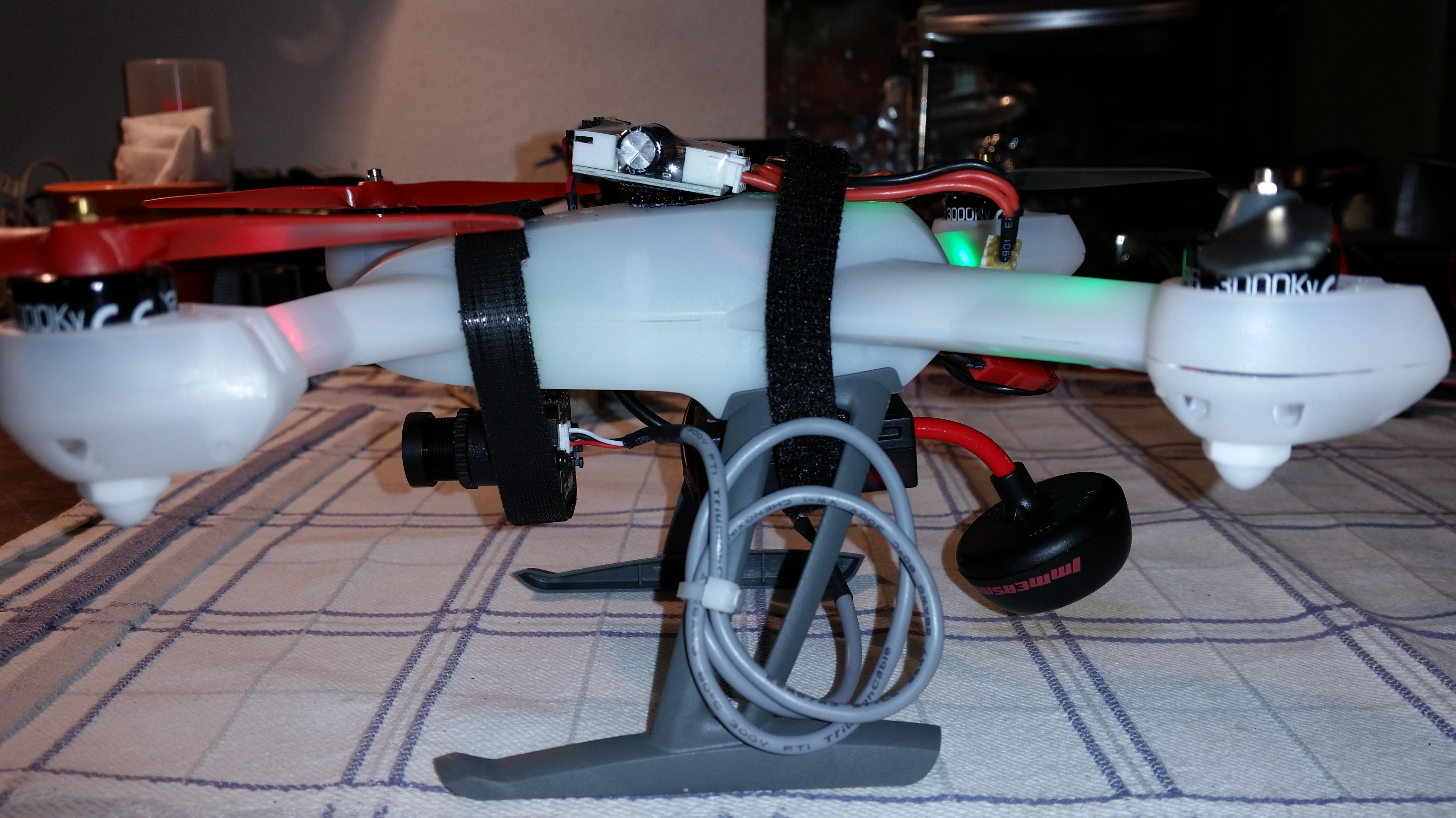

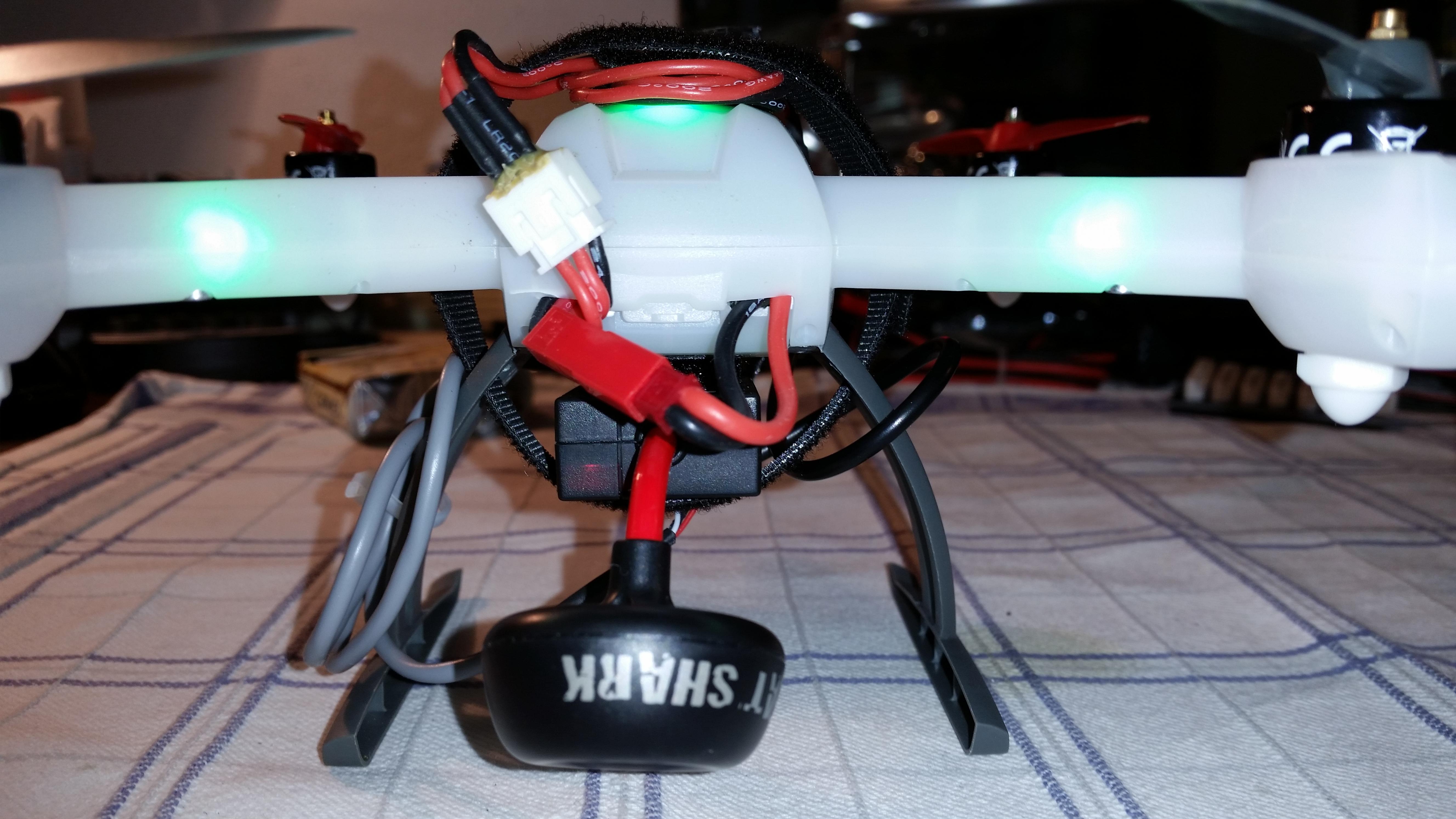

                  Sooooo.... Ich hab eben mal draussen meinen FPV 200QX probiert, geht ganz gut. Als FPV Sender nutze ich diesen FatShark und als Kamera FatShark 600 VTL zur Stromversorgung des ganzen hab ich den Akkudeckel beidseitig ausgeschnitten und sowohl den Belancerstecker aul auch den Akkustecker nach aussen gelegt. Mit nem Balancer Verlängerungskabel schliess ich das FPV an. Der auch nach aussen gelegte Akkustecker erspart mir das gefummel beim Akku anstecken.

                    Noch Fotos
                    Flugzeit mit FPV 5 Minuten. Akku (900mah MyLipo) 33% Restkapazität
