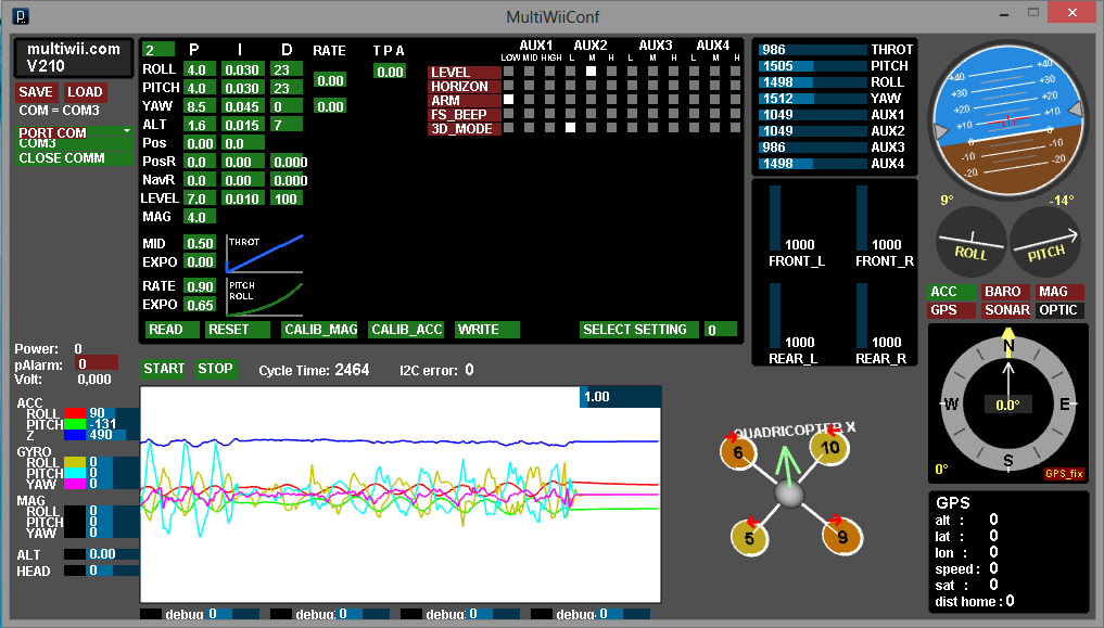

                  #128
                  AW: AerialFreaks Hyper 400
                  das sollte nicht ganz so schwer sein ... musst dazu nur in der Config den Mode Horizon auf einen Schalter zuweisen.
                  zumindest denke ich das corradoman das meinte....
                  Zuletzt geändert von kollech1; 24.01.2015, 08:39.
                    #129
                    nee das geht leider bei der NanoWii, bzw bei den 8Bit FC's nicht ...
                    Da musst du vorher Disarmen, den Modus Wechseln und wieder Armen.
                    Wie das bei den 32bit FC's ist kann ich atm nicht sagen ... n Kollege hat gerade meine Naze32
                      Ja genau so meine ich das. Ich hattes mal aktiviert funktioniert einwandfrei auch wenn man invert war nur Gas muss man selbst steuern.

                        #131
                        jetzt bin ich ein wenig verwirrt...
                        kann man jetzt die modes unterm flug umschalten?
                        oder bist du immer im horizon geflogen?wäre ja dann
                        nicht das was ich unter rescue verstehen würde.
                          #132
                          Nee ich bin immer im 3DMode geflogen ich hatte nur mal Level auf einen Schalter gelegt ums zu testen man kann auf Level umschalten. Aber ich habs nur 1mal getestet und dann wieder deaktiviert das ganze. Ich bin sowieso einer der das ganze Rettungszeug noch nie gemocht hat. Hatte ich am Brain auch nur mal getestet.

                            #133
                            hast du das im Flug geschafft? ich habs gestern bei meiner Nanowii gestestet und da gings nicht.
                              #134
                              Ja im Flug. Aber nagel mich nicht fest wie ich genau das angestellt habe ist sicher ein halbes Jahr er. Auch habe ich die Nanowii mal geflasht von meinem Invertix. Aber soweit ich noch weiss ist doch 3dMode immer akttiv. Ich schau mir das die Tage mal an, vielleicht klingelts dann wieder wie ich das gemacht habe.
                                #135
                                So konnt den letzten Beitrag leider nicht mehr ändern. Hab grad mal an den Pc angesteckt alles auf Aux1 gelegt dann kann man zwar schalten zwischen 3Dmode und Level aber nur wenn er nicht armed ist. Kann auch nicht Armen wenn ich auf Level geschaltet habe. Keine Ahnung wird wohl mit meiner geflashten Nanowii zu tun gehabt haben denk ich mal so einfach ists wohl doch nicht.
