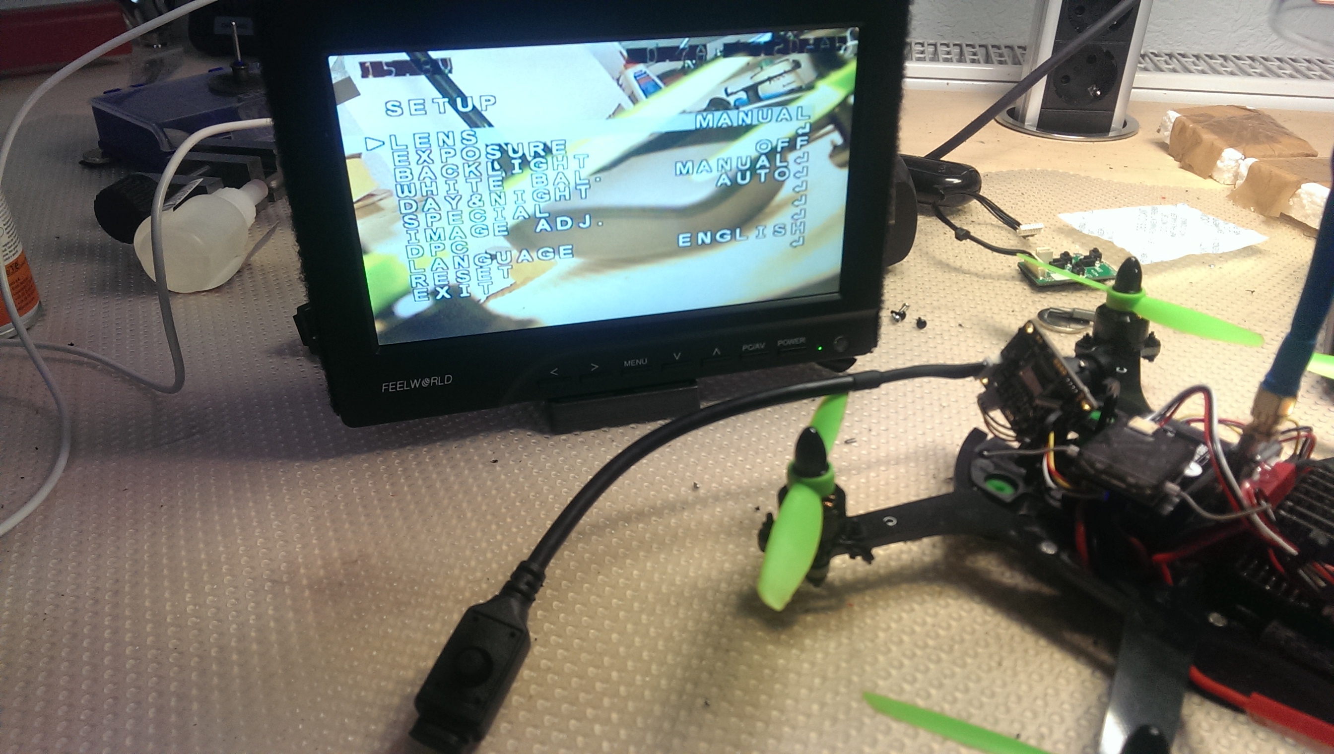

                          seit ihr eigentlich mit dem FPV Bild zufrieden?
                          Bei meinem Gemini war der Weißabgleich irgendwie seltsam eingestellt in dem Automatik Modus. Schwankte von warmen zu kaltem Bild.. je nach Lichtsituation, aber meistens ein viel zu kühles und damit zu kontrastarmes Bild.
                          Da ja eine Chipchip V2 verbaut ist, kann man per OSD diese anpassen.
                          Aber es war kein entsprechendes Board dabei.
                          Bisschen geschaut und im PDF der chipchip V2 steht das es eine PZ0420 ist.
                          Da ich jetzt nicht wegen dem Controllerboard für das OSD eine Kamera kaufen wollte, habe ich bei Kamera2000 angefragt ob sie die "Joysticks" auch einzeln haben.
                          Und tatsache.. für 5,99 inkl. Versand aus HK gab es die:
                          Damit kann man schön alle Optionen einstellen. Hab den Weißabgleich auf Manuel eingestellt mit ensprechenden Werten. Das passt nun super
