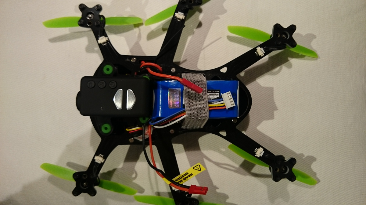

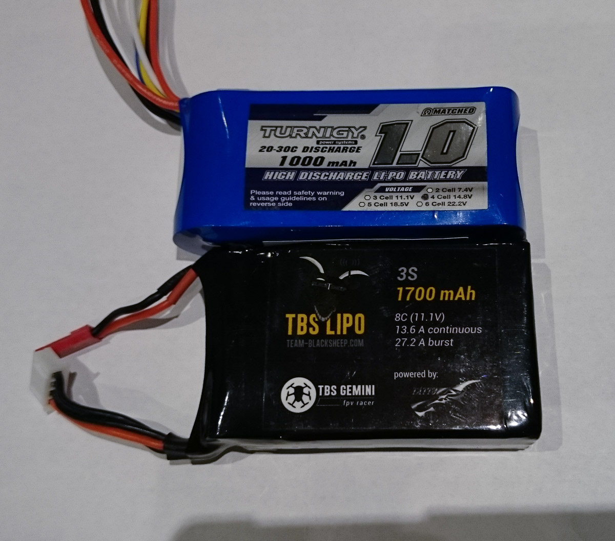

      Ich habe mir mal einen Turnigy Lipo als Ersatz für den TBS 4s Lipo bestellt: Turnigy 1000mAh 4S 20C Lipo Pack (EU Warehouse)
      Vermutlich ist er ein wenig zu lang um unter die Haube zu passen. Ich werde berichten.
      Zum Testen, wie der Gemini mit 4s so geht, taugt er bestimmt.

        AW: Neues vom Team BlackSheep: TBS-Gemini
        Also der Lipo passt gut unter die Haube
        Gewicht Turnigy 4s=101g (TBS 3s=110g)
        Andreas

          Kann man eigentlich noch circa 4cm für den Akku rausholen, wenn man die Halterung für die Möbius Cam wegbaut? Würde gerne die Akkus von meinem Hammer Quad v3 benutzen (Hacker Eco-X 1800 3S).
            Das sollte dann locker passen. Vom Gewicht kommt es ungefähr auf's Gleiche raus.
                    So, ich habe es ausgemessen. Es ist knapper als ich erwartet habe, da die Platine der FPV-Cam die Länge begrenzt. Es sollte aber genau passen, wenn der Lipo wie angegeben 105x34x19mm groß ist.
                      Habe gerade zwei Akkus gemessen sie haben genau die beschriebenen Abmessungen. Puh, das könnte schlecht für meinen Geldbeutel ausgehen .
                      Vielen Dank fürs Messen!
