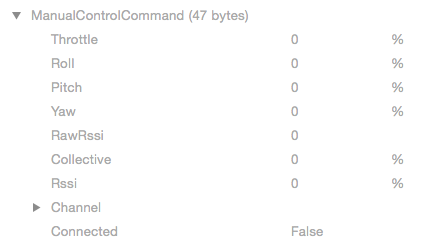

    Ich hab den Gemini heute startklar gemacht, er fliegt echt enorm präzise.
    Ist es normal, dass man in der Tau Labs Software die Steuereingaben vom Sender nicht live sieht?
    Danke,
    Alex

          Du kannst sie indirekt sehen in dem ObjectManager rechts.

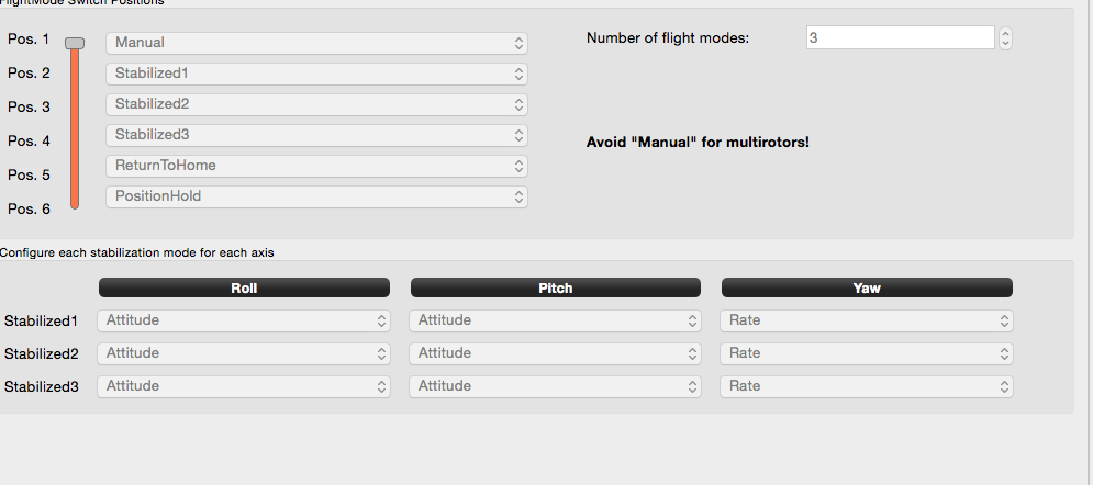

            Fliegt Ihr eigentlich mit den von TBS vorgegebenen Werten?
            Die Flugmodi verstehe ich auch nicht ganz (Stab2, Stab3), muss ich wohl testen...

              Da siehst du was eingestellt ist direkt in dem Tab. Der Eine dürfte Acro sein und der Andere glaub ich MWRate.
              Auf dem Screenshot ist alles Leveling.

                Das ist mir schon klar, aber was hat es mit Altitude Hold (letzte Seite vom TBS Manual) auf sich? Funktioniert dieser Modus schon, bei dem die Höhe gehalten werden soll?
                Wie unterscheidet sich Attiude/Rate/Axis wirklich? Ist es so, dass bei Rate die Lage beibehalten wird (Sinnvoll für YAW?)
                Hier ist es erklärt: Flightmode Settings · TauLabs/TauLabs Wiki · GitHub
                Aber ich kann mir (ohne es zu testen) wenig darunter vorstellen

                  bei Altitude Hold hält er die Höhe bzw versucht er es. Funktioniert eigentlich recht gut... er benutzt dazu den Barometer der mit integriert ist.
                    Also ich kenn den TBS nicht, aber bei YAW ist meines Wissens bei keinem Kopter ein Unterschied zwischen Alti/Atti/Rate/GPS-Modus und wie sie sonst noch heißen mögen.
                    Kein Modus richtet die Yaw-Achse immer wieder auf 0° zurück oder so.

                      ja, genau das habe ich ja gemeint
                      Habe mir nun ein paar Videos angeschaut und Foreneinträge durchgelesen und die Sache wird klarer.
                      Könnt Ihr mir kurz erklären worin sich Rate und Axis Lock unterscheiden? Bei Rate kann ich komplett frei fliegen und bei Axis Lock?

                        Axis Lock ist also ein Angle Lock auf Roll und Nick.
