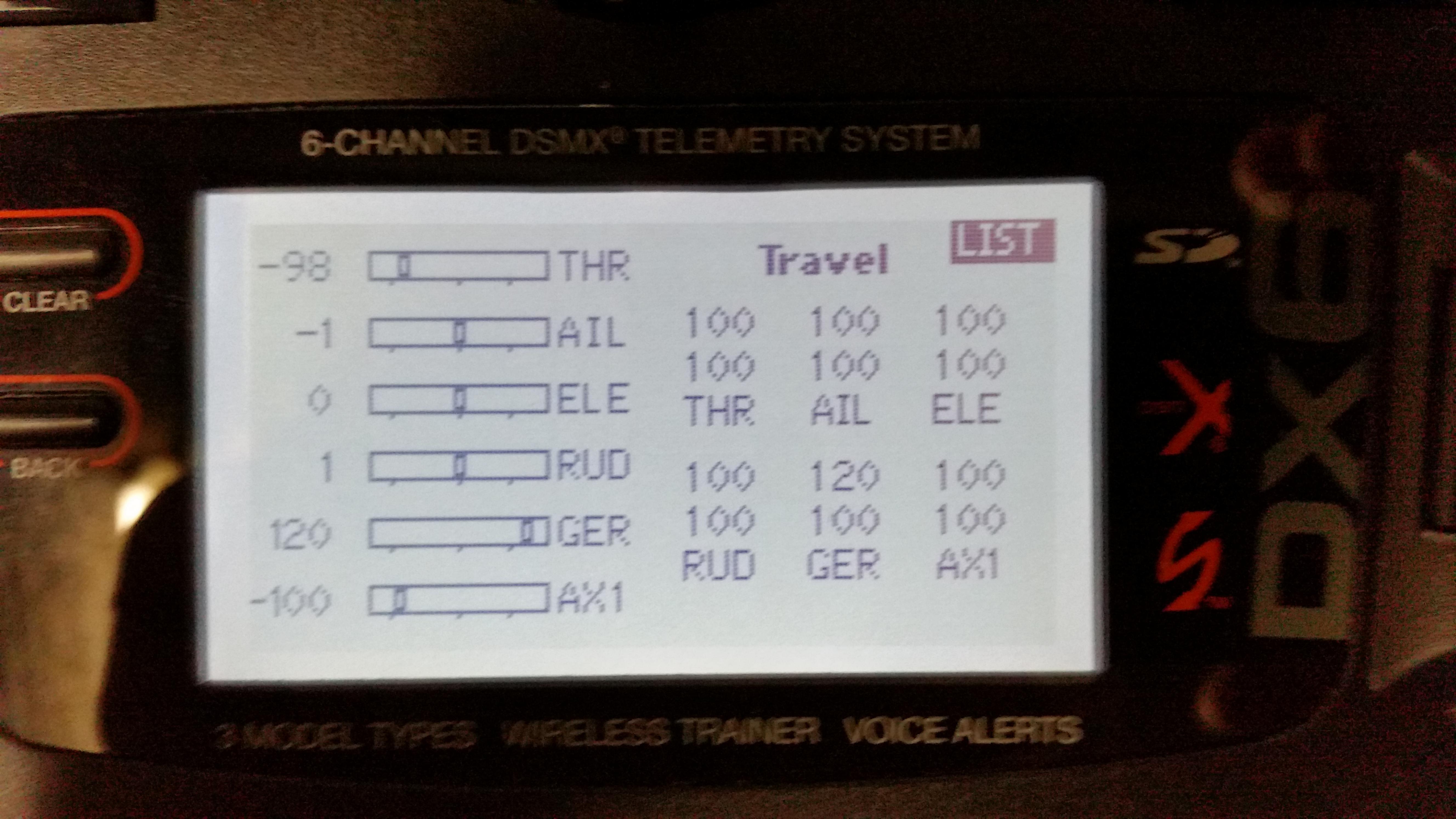

    Deswegen habe ich ja ROT geschrieben,wenn du kein Rot hast würde ich es garnicht erst probieren
    Genau,bei mir ist es Kanal 5 (Fahrw.) einfach auf 120% stellen und schon hast den Roten Modus,und dann klappt es mit den Loops

        Wo stellst du auf 120 bei Kanal 5 beide oder nur einen(oben oder unten) egal was ich verstelle wenn ich den rechten Knüppel an der dx6 bewege ist der 350qx nur am piepen. Irgendwas stimmt nicht nur was.

          Ich mach dir Morgen ein Foto vom Display meiner DX6
          Ich glaub est war unter Travel Adjust Throttle
            Christian
            Mit diesen Einstellungen ersetzt du den grünen Mode (Smart Mode) durch den roten Mode (Agility Mode)
