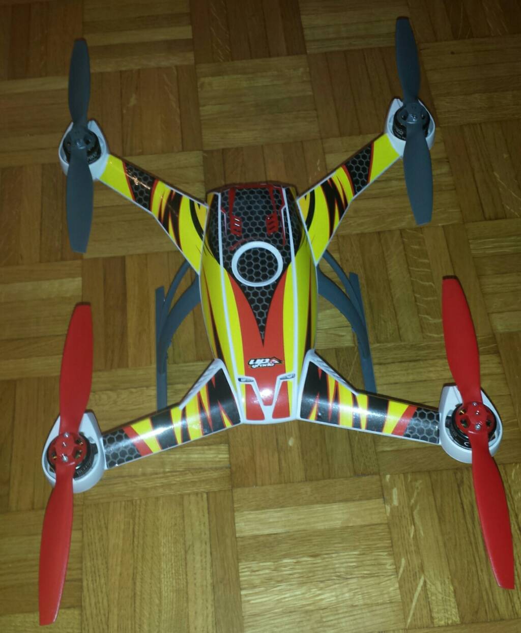

    Ich hab meinen ein optisches Tuning gegönnt.
        Woher hast du die Aufkleber? Sieht super aus!
          Markus
          habe ich hier bestellt:
