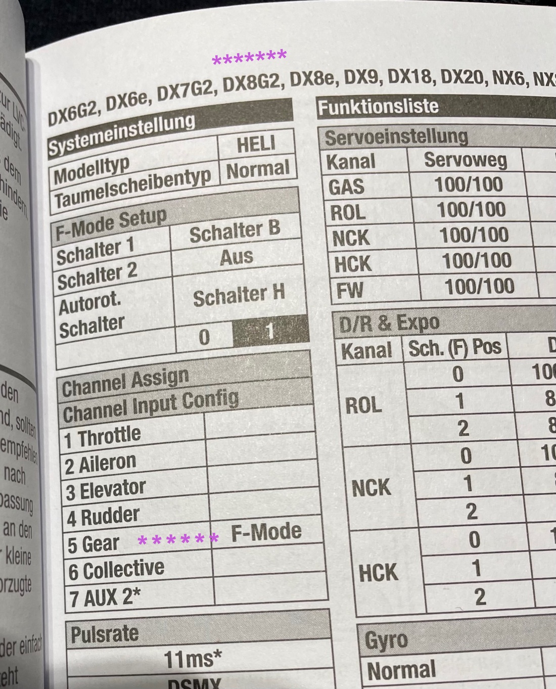

So wie ich oben geschrieben habe, da muß FZ rein.Zitat von OlliR Beitrag anzeigenBei mir in meiner Spektrum DX8 G2 steht im Menü Kanalzuordnung bei 5 Fahrwerk "Aus". Muss da dann Fz stehen oder so lassen?
Siehe die Anleitung vom 360er. Habs markiert (oben ist Deine DX8 2.Generation aufgeführt und bei Gier (Kan5) = FZ bzw. Flugmodus / Flugzustand)
