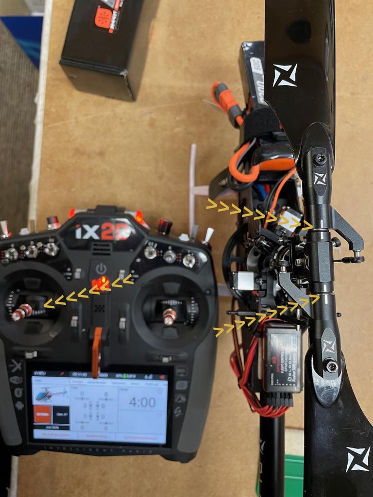

Bereits auf dem Boden noch während Pitch hochgefahren wird driftet der Heli stark quer nach links ab. Er rutscht auf den Kufen "breitseits" nach links.
Das ist uns bei den ersten "Probeläufen" auf glattem Boden in einer Firmenhalle aufgefallen. Mein Sohn wollte deshalb auch noch nicht abheben damit, weil er Angst hat, dass sich der Heli beim Start sofort nach links "abschmiert".
Equipment:
Sender Spektrum IX20
Die "vorgegebene" BNF-Version verwendet
Kalibrierung in der Vorwärtsprogrammierung schon 2 mal durchgeführt (zwischendurch auch wieder auf Werkseinstellung) dann wieder kalibriert.
Jedoch: Nach wie vor "maschiert" der schon auf dem Boden quer nach links.
