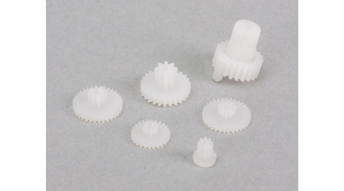

          AW: 180CFX Alternative Servos mit Metallgetriebe
          Zitat von A6er Beitrag anzeigen
          Und die passen ganz sicher?
          gaaaaanz sicher ist nix.
          Auf HF steht, dass sie passen.
          Sie sehen gleich aus wie die original Getriebe (original unten):
          Und wenn sie nicht passen, ... hab ich ca. 7 - 8 Euro verschissen, was solls... (wobei, stimmt gar net, hab Walkera Servos daheim, in die sie passen sollten).
          Garantie dafür übernehm ich natürlich keine.
              Ich bin kein Experte, aber für mich sehen die beiden Getriebe doch (deutlich) unterschiedlich aus, oder?!?
                  VG
                  Hendrik
                  ich hab das Bild vom falschen (Horizon) Getriebe gepostet. Hier das richtige:
                  Und das Walkera:
                  Das Originalgetriebe kostet in den USA US$ 3.99, bei uns € 4.99 - auch nicht witzig.
