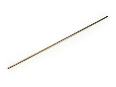

      Die z.Z. einfachste ordentliche, aber auch teuerste Lösung ist die Titan-HRW von MH. Eines der wenigen MH-Teile, die wirklich 100%ig passen und m.M.nach das Geld wert sind.

        So, nachdem ich mir gestern mal meinen 130x vornehmen und das Heckrohr tauschen wollte, fiel mir auf, dass die Chassis-Schrauben, die das Heckrohr halten locker waren, genauso wie die Schraube, die das Zentralstück hällt. Somit konnte ich am Heckrohr wackeln und auch am Rotorkopf. Werde versuchen heute mal zu testen, ob er mir bei Flips immernoch rausdreht. Falls ja, werde ich dann doch das Heckrohr tauschen.
        Ich will mir heute mal einen 4mm Carbonstab besorgen und die Tage viell ne neue Welle bauen. Ich werde berichten!
        Ps.: Hat denn jemand schon selbst Wellen aus Vollmaterial für den 130x gebaut? Hat jemand Maße parat?
        Kann jemand auch mal den Durchmesser der Heckantriebswelle messen? Da ich nach der Arbeit direkt am Hobbyshop vorbei fahre, würde ich direkt nochmal nach nem passenden Messingrohr schauen.
        Ich meine diesehier:
        Danke

          Da wirst Du beim Bohren Probleme bekommen. Ohne Risse wirst Du da kein Loch reinkriegen, und von Hand werden die Löcher schief.
          Eine Heckantriebswelle aus CFK/Carbon wurden schon oft (u.a. auch hier) gefertigt, aber jedesmal mit ernüchterndem Ergebnis. Durch die Torsion wird Dir die Welle schnell wegbrechen. Die Mühen lohnen sich einfach nicht. Dann lieber die HRW mit einem 2mm Carbonstab verstärken.
            Also bei der mcpx Welle hat das jedes mal gut geklappt. Wenn nicht sind die 2€ halt aus dem Fenster geschmissen...
            Ich möchte auch keine Heckantriebswelle aus Carbon. ich wollte den Aussendurchmesser, um den Innendurchmesser meines Messingrohres zu wissen
              Wozu brauchst Du denn das Messingrohr? ich verstehe Dich leider nicht ganz..
                Um eine Messinghülse mittig in das Heckrohr/-vierkant zu platzieren, damit die TT nicht sostark vibriert
                  Gruß Mischa
                  HTC via Tapatalk
                  Ob die das axiale Spiel behebt , das ich nach dem Wechsel aufs Metall Kegelrad hab , mag ich zu bezeifeln ..
                  Aber die HRW und die TS von MH werde ich wohl ordern ..
                  Bei dem Heckteil bin ich auch schon am überlegen , da meine MH Lager in dem Plastik Teil sich so langsam Spiel verschaffen ..
                  LG Tom

                    Du wirst Probleme bekommen, einen passenden 4mm Carbonstab zu bekommen!!!
                    Wollte für meinen Blex auch einen, aber der hatte leider 0,15mm größerern Durchmesser, somit bekommst du alle Anbauteile gar nicht drauf!
                    Hab jetzt ein Rohr genommen, und Exopy reingesaugt!
                    Das Rohr hat nämlich ein Durchmesser von ca. 3,98mm
                      Die 3mm Stäbe die ich für meine mcpx-Wellen hatte, hatten auch ßbermaß.
                      Hab die einfach ordentlich und gleichmäßig runter geschliffen.

                        Hoffentlich nerv ich nicht, aber kommst Du bei dem Aufwand nicht doch besser mit der MH-Titanwelle?
                        Okay, dagegen spräche der hohe Preis, das etwas größere Gewicht und die fehlende Befriedigung des Bastelspaßes. Aber dafür passt alles perfekt! Lieferbar ist die inzwischen auch schon in Deutschland...

                          Zudem fahre ich so oder so heute am Laden vorbei, also kann ich die 2€ schon dafür ausgeben um zu testen.
                          Zudem traue ich der Welle noch nicht so ganz im Bezug auf die Crashresistenz. Die Titanwellen von MH für den mcpx wurden auch nach dem ersten Crash von vielen wieder ausgebaut, da sie danach krum waren.
                            Aha. Ich dachte immer, daß die sich gerade nicht so schnell verformen. Da hab ich mich wohl nicht genügend informiert...
                            Ich fliege z.Z. ja wieder die erste Stock-HRW: schlampig verarbeitet (oben schräg abgeschnitten und ausgefranst), Löcher ausgeschlagen, flext - aber tut ihren Dienst. Die soll mir mal schön Bescheid geben, wenn sie nicht mehr will...
