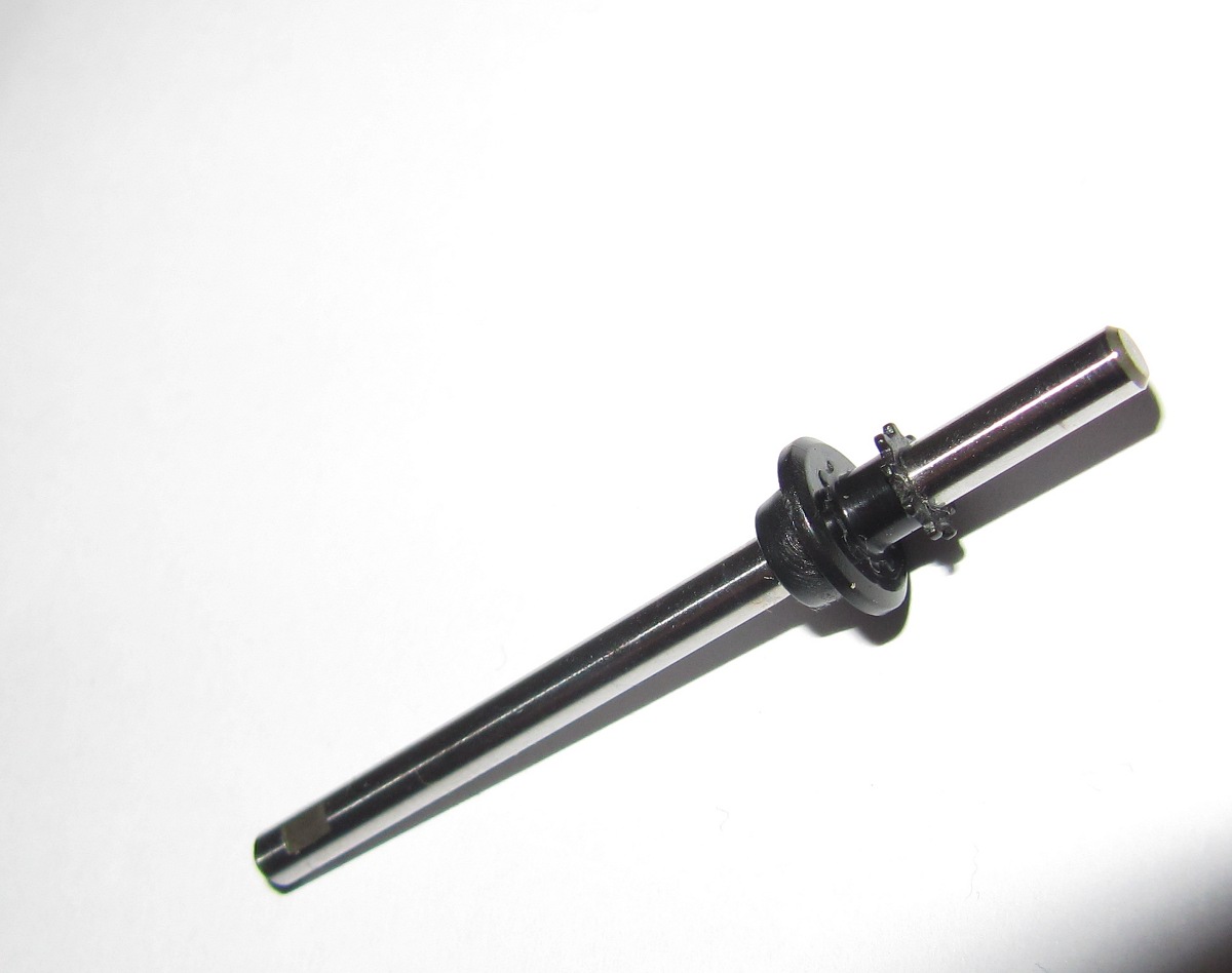

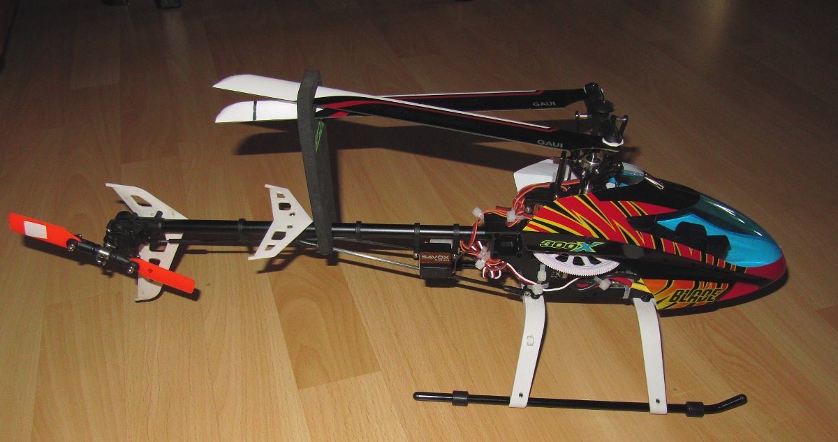

            So mal ein Update zu meinen Crash vor 2 Wochen
            Nachdem ich gestern und heute Zeit hatte um den 300x wieder aufzubauen hat sich doch die Absturzursache gezeigt:
            Und zwar hat sich das Plastik "Zahnrad" welches sich an der Heckrotorwelle befindet fast völlig aufgelöst. Offensichtlich hab ich die Riemenspannung nicht oft genug kontrolliert und der Riemen hat das Zahrad regelrecht wergefräst. Somit blieb der Heckrotor stehen mit den bekannte Folgen.
            Zumindest weiß ich jetzt wirklich wo jede Schraube am 300x sitzt.
            Sieht jetzt wieder so aus:
            Die 3 TS Servo´s hab ich auch gleich durch Savöx SH 0253 ersetzt.
            Passt soweit mechanisch rein, am Nickservo muss an einer Seite ganz leicht mechanisch bearbeitet werden.
            Heckservo hab ich schon länger mit einen Savöx SH 0264MG bestückt.
            Komplettes Setup mechanisch und am AR7200BX durchgeführt. Leider pendelt das Heck noch etwas, bin mit Gyro schon auf 60% ( DX6i) Hab Dial1 etwas runter und es wird etwas besser.
            Weitere Einstellungen müssen erst erflogen werden.
