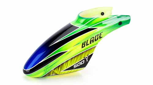

              Heute ist die Haube angekommen.
              Ein echt cooles Teil. Passt gut, auch mit den 3000er Turnigys, und sieht wesentlich schnittiger aus als die original Haube.
              Klar, braucht man nicht, aber das Auge fliegt ja mit.
