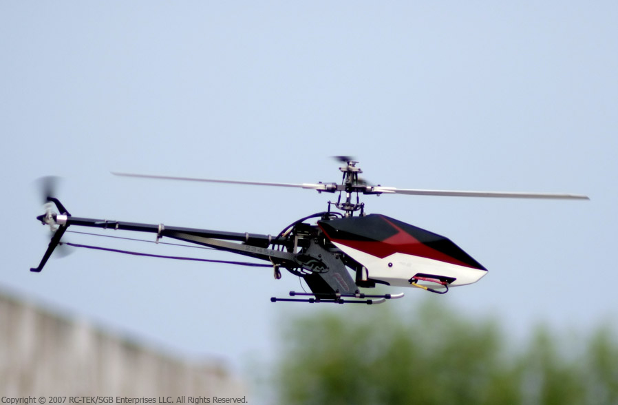

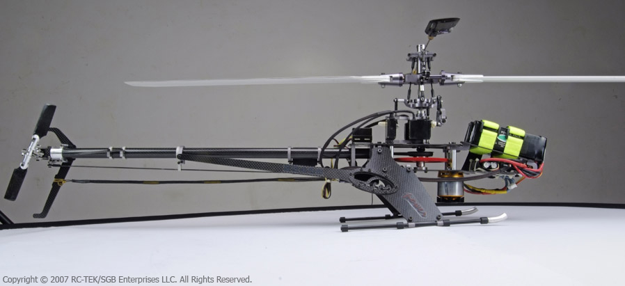

            Habe auch mal bei Google gesucht und diesen SJM 500 gefunden,mit Bauanleitung und Ersatzteilliste.
            Bei rc-tek.com
            Fritz

              Hab ihn mir gerade nochmals genauer angeschaut. Irgendwie gefällt er mir garnicht so schlecht. (bitte nicht steinigen )
              Hab ihr auf den bildern gesehen daß der Heckriemen direktauf der Hauptwelle sitzt !!! oder hab ich mich vergugt
              Hat schon mal jemand irgendwo ne Komponenten empfehlung gesehen (Servos, Kreisel, Akkus 4s oder 5s)

                Boah also die Haube finde ich schon deutlich besser als die halblange beim v2 (Wird aber, so wie ich meinen geschmack kenne auch nicht alle überzeugen können
                Schade das ich mir erst einen v2 gekauft habe, der 500 sieht schon verdammt geil aus! Vieleicht ja zu weinachten *träum*
                welche servo größe kann man dann eigentlich verweden, und was für einen regler braucht man? (jazz 55?)
                Ach ja und vorallem welche lipo größe? Auf den Bildern sieht man glaub ich 6s, bin mir aber nicht sicher....

                        Zitat von id
                        Was mir gerade noch negativ auffält, ist der nach unten montierte motor, der so sehr sehr tief und recht ungeschützt zwischen den Beinen "baumelt".
                        ;-) Norfried
                        Hallo Norfried,
                        ich finde die Lösung auch nicht geschickt. Sie entspricht nicht der seitherigen SJM-Konstruktionsphilosophie. Bisher waren die Massen nahe der Rotorebene angeordnet um die Helis in Roll und Nick agiler zu machen. Der Motor spielt hinsichtlich der Massenverteilung (angesichts des Gesamtgewichts) sicher nicht die Rolle, ist aber eine Veränderung des bisherigen Bauprinzips. Die Anordnung unterhalb ist natürlich kritisch bei Landungen im Gras oder auf unebenem Boden. Da wird Gras und ggf. Dreck angezogen, da der Motor ja mit einem Lüfterrad versehen ist. Für die Lebensdauer der Lagerung und Wicklung dürfte das sicher nicht hilfreich sein.
                        Ich würde jetz mal die Prognose wagen, dass es in naher Zukunft eine Modifikation geben wird, bei der der Motor wieder oben sitzt.
                        Gruß Dieter

                            Ich habe ja den motor unten hin gebaut bei meinem 400PRO.
                            Und bisjetzt kein Nachteil gefunden. kühlung ist besser, mehr platz für accu, agilität reicht mir , und trotz 1x gebrochener Kuffe hat des motor keinen schaden abbekommen
                            Marcel
