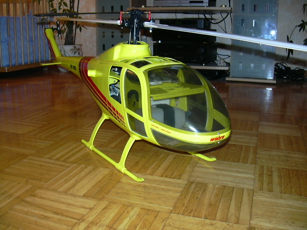

      also die Umlenkhebel sind schon ganz außen angelenkt.
      Ich kann dir leider die Gestängelänge jetzt nicht mitteilen,werde ich aber bei bedarf noch nachreichen.
      Tja,-2 bis +10 sind wirklich nicht viel,aber wie gesagt,zum Scalefliegen und für Loopings usw. reichen auch die 12 Grad aus.

        Hallo,ich wollte nur mal meinen neuen Webspace testen,ob es klappt
        Passt ja vom Thema her.
        Sascha

                  Schick, deine Lockheed !
                  Die "meinige" ist nur weiß mit dem Dekorbogen drauf.. naja.
                  Also es wäre wirklich super von dir wenn du mir die Gestängelängen noch geben könntest !!!
                  Ich komm irgendwie auf keinen grünen Zweig mit dem Teil !!!
                  Ist mir jetzt eh von vorn herein suspekt wenn azs der Naschine nur 12° pitch raus kommen ! was ich kenne macht min 22° ;-P
                  Wichtig wäre auch in welche löcher du am Umlenkhebel eingehängt hast ! beide ganz außen ?
