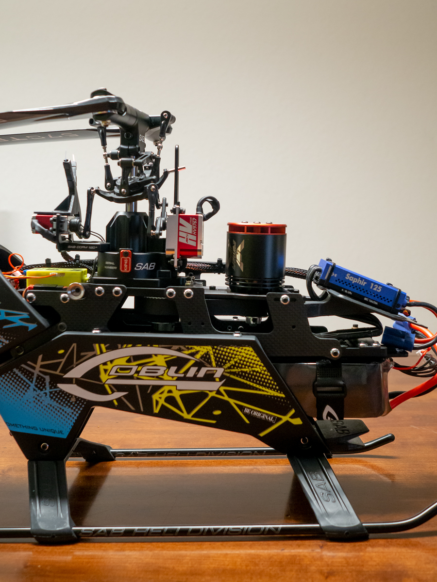

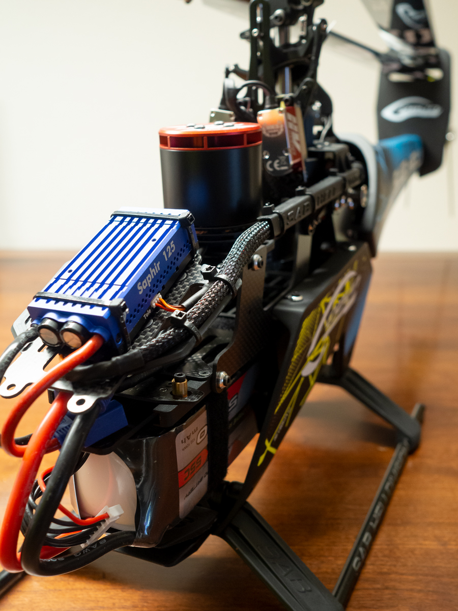

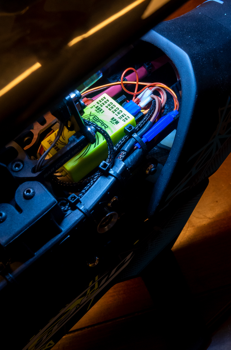

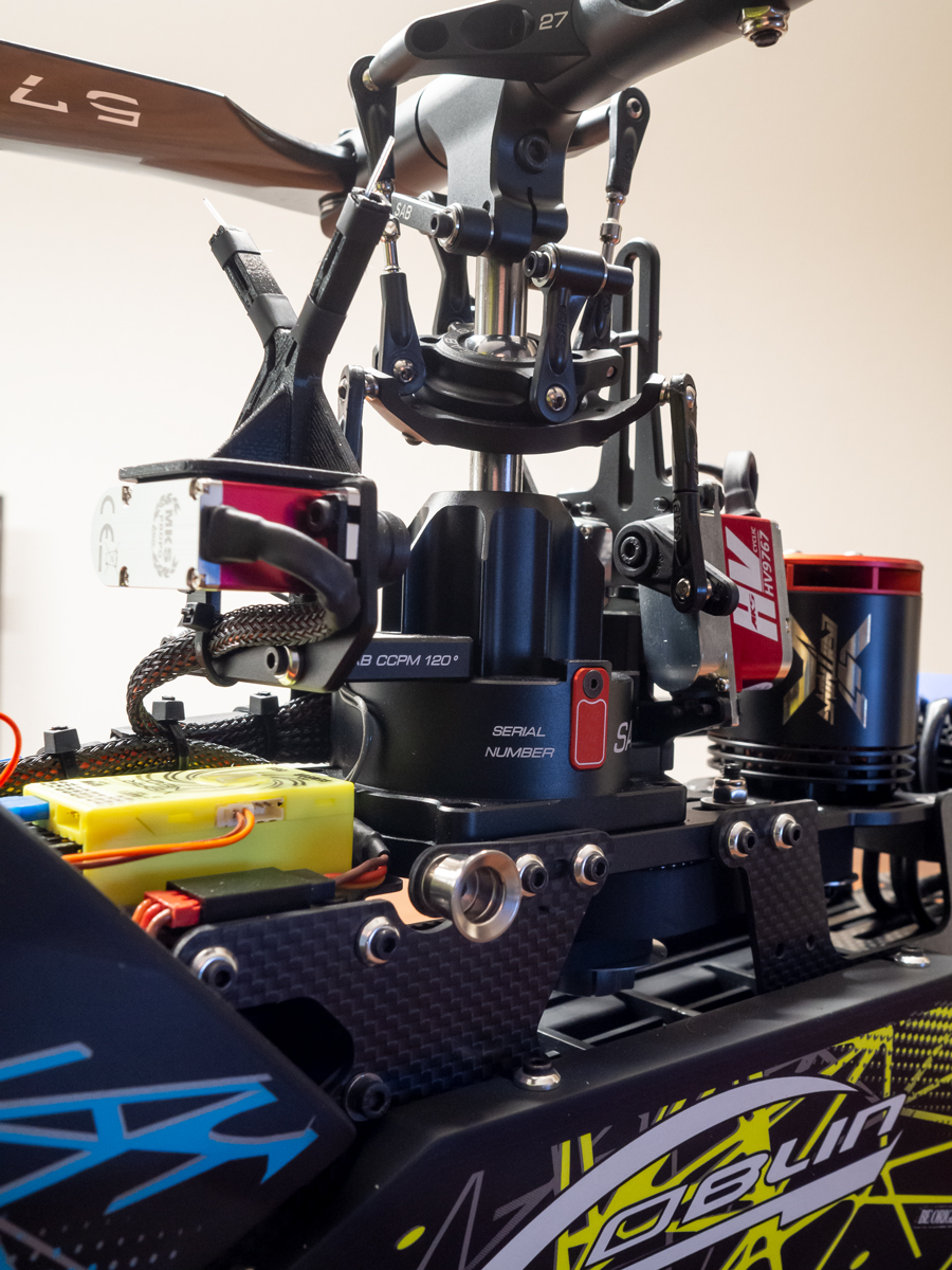

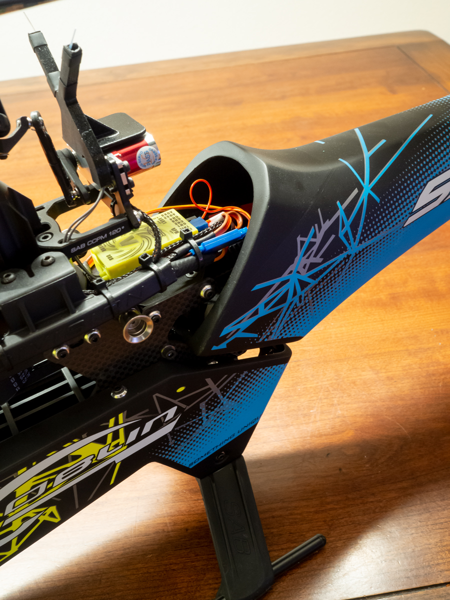

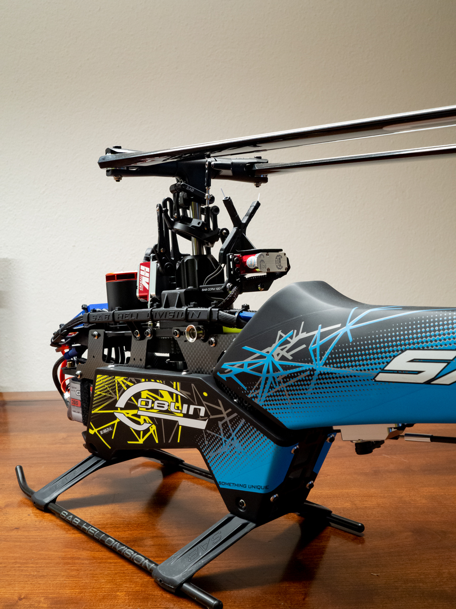

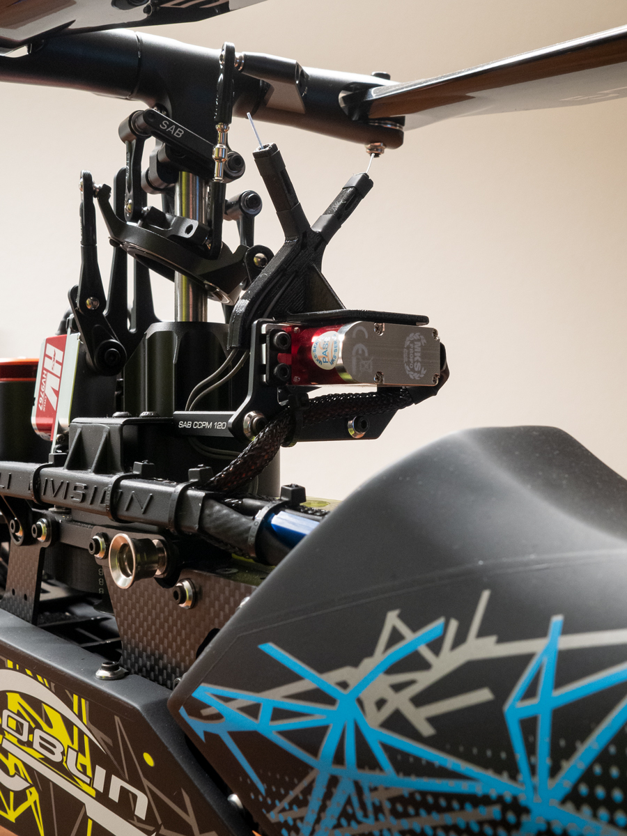

          Hier mal ein paar Fotos der Verkabelung.
          Vielleicht für den einen oder anderen von Interesse... ich war froh, da und dort Vorschläge zur Verkabelung zu finden.
          Speziell die Schlaufe vom Heckservo hat mich beschäftigt, da es nicht einfach ist diese in einer schönen Schlaufe und in ausreichendem Abstand zum Riemen anzubringen.
          Wie auf dem letzten Bild zu sehen ist, habe ich das Sevokabel in einen Schrumpfschlauch gepackt.
          Um die Antennen im Halter etwas zu sichern, habe ich etwas Schrumpfschlauch gedehnt und so gegen das nervige rausfallen gesichert.
          Zuletzt geändert von RCO; 15.02.2021, 08:54.

            AW: [kraken 580] Erfahrungen eines Einsteigers
            Hi RCO,
            ich würde die Kabelbinder auf der Reglerplatte etwas anders anlegen.
            Die Platte richtet u.a. die Haube aus, bei dir schleifen die Kabelbinder jetzt
            innen anliegend an der Haube.
            Kommst du mit dem Stecker zum Lipo / Regler klar.
            Ich wundere mich immer wieder, da wenn ich mir es vorstelle, im
            zusammengesteckten Zustand, doch recht viel "Kabelmaterial" beim
            Haube aufsetzen, verdrängt werden muss.
            Ansonsten recht ansehliche Verkabelung.
            • RCO
              RCO
              • 16.11.2020
              • 210
              • Mischa
              Danke für den Hinweis, werde mal nachschauen...
              Bis jetzt ist mir nichts passiert n diese Richtung aufgefallen.
              Lipo/Regler passt. Schaut nix raus und Haube geht easy zum montieren.
              • trailblazer
                • 06.10.2008
                • 1713
                • Andre
                #37
                Ich wäre immer etwas vorsichtig mit den Servoverlängerungen. Die Buchsen halten den Stecker manchmal nicht wirklich gut und ich hatte schon Probleme, wenn man das dann noch am Chassis Vibrationen aussetzt. Die Kontaktstifte sind meist auch dünner als die Platinenverbinder in den FBLs, d.h. weniger Haltekraft.
                Vielleicht so Sicherungsclips benutzen ( z.B. ikarex-shop 5 Stück Sicherung Clip für Servo Stecker Sicherungsclip für Servokabel Kabel Stecksystem Clips Servo Clip: Amazon.de: Spielzeug )
                ..oder halt selber druckem, wenn man die Möglichkeit hat.

                • RCO
                  RCO
                  • 16.11.2020
                  • 210
                  • Mischa
                  #38
                  Habe keine Verlängerungen an den Servos.
                  Lediglich die nötige für das Heck/Sollbruchstelle und für die YGE Telemetrie.
                  Aber recht hast du natürlich und würde ich entsprechend sichern.
