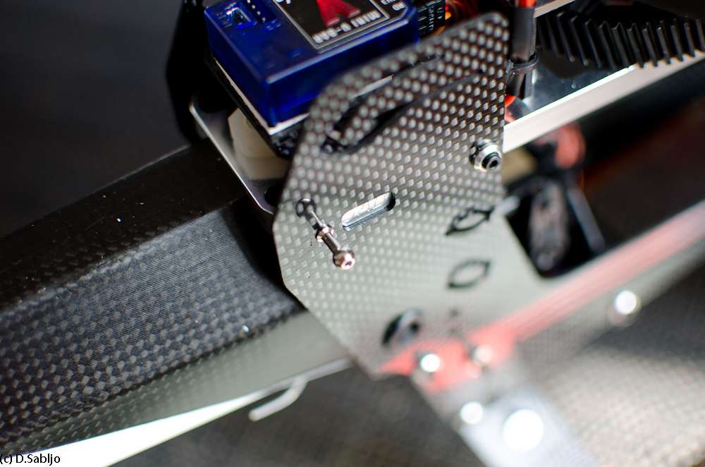

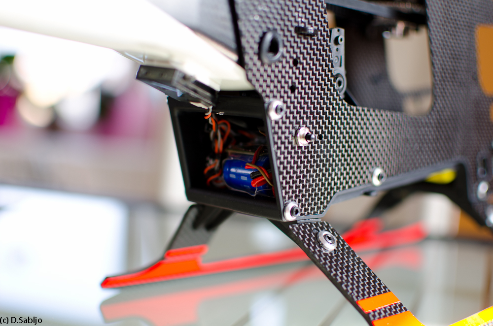

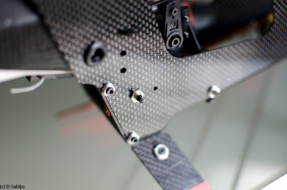

Also ich habe zwar noch keinen Goblin 500 aber habe aktuell an meinem TDRex diese Teile dran.
microHELIS.de
Ist halt ein 3mm Gewinde aber man kann ja anfragen ob die welche mit 2,5mm Gewinde machen könnten, das sollte ja kein Problem sein.
Ich habe eine Gewindestange auf die richtige Länge abgeschnitten(oder eben ne Schraube ohne Kopf), auf der Seite der Halter einkleben und auf der anderen Seite nur mit Loctide einschrauben.
Fertig ist der Tenaxhalter. Sieht gut aus und ist bezahlbar...
