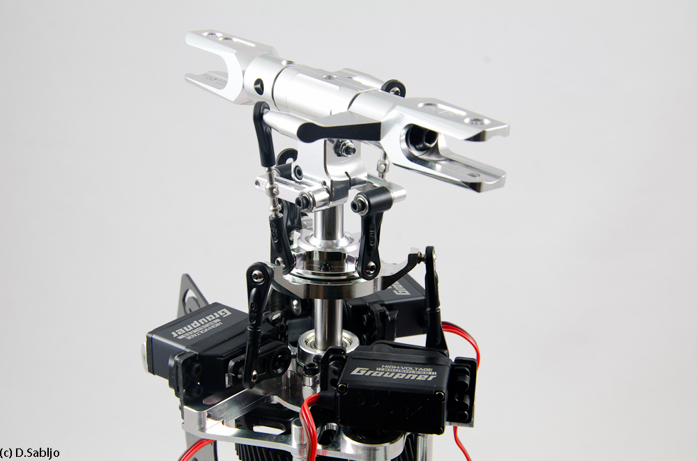

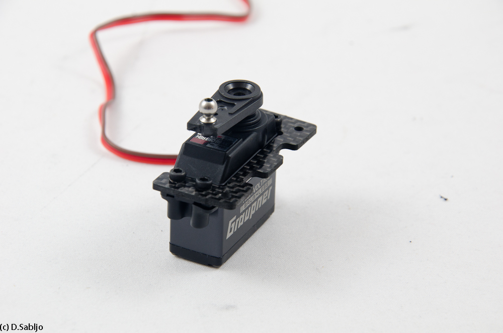

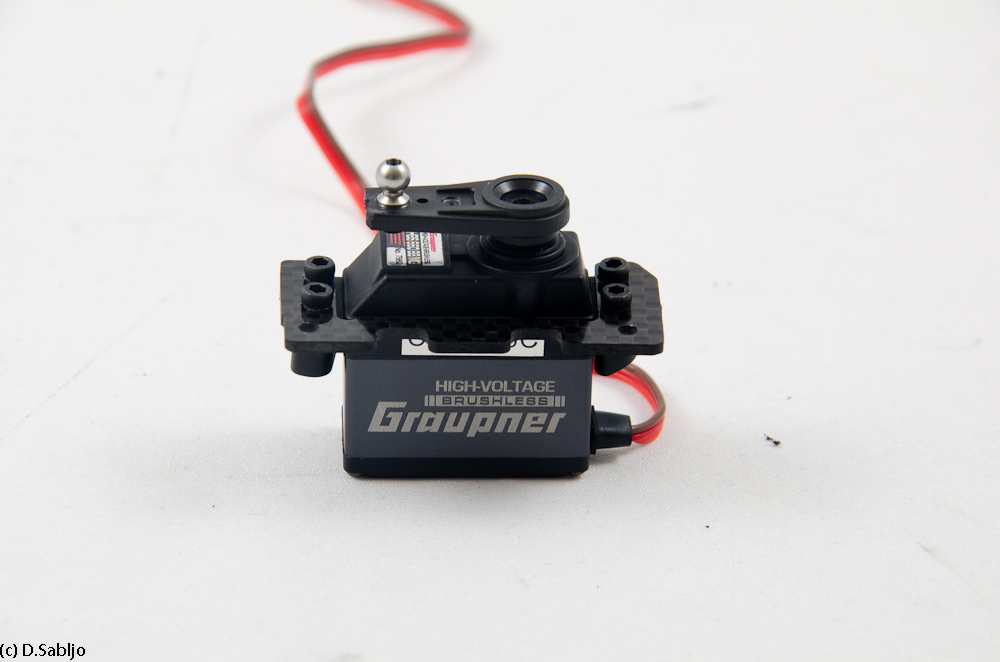

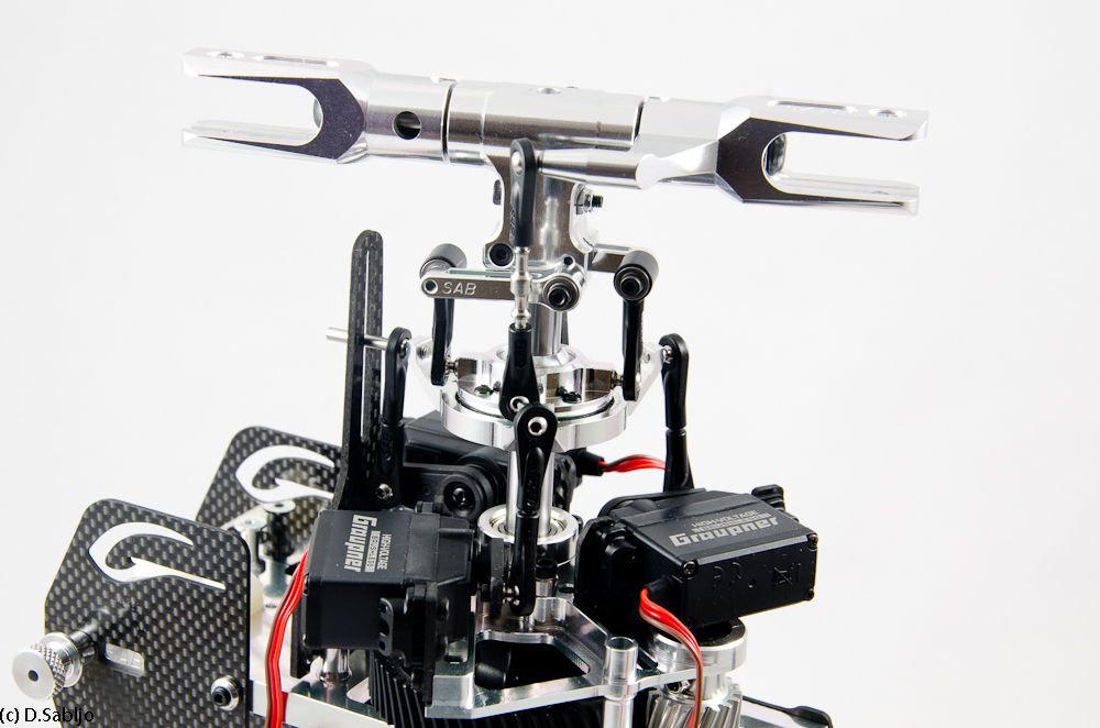

    Der nächste Step sind die TS Servos.
    Diese werden an ein CFK Rahmen verschraubt. Auch hier die Graupner Hochlast Servo Arme.

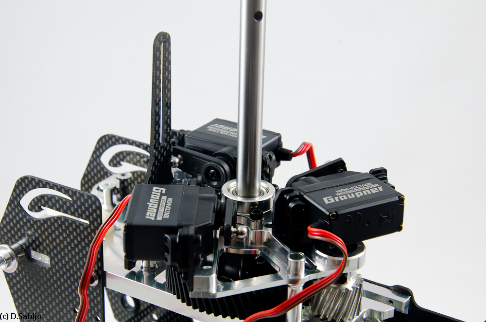

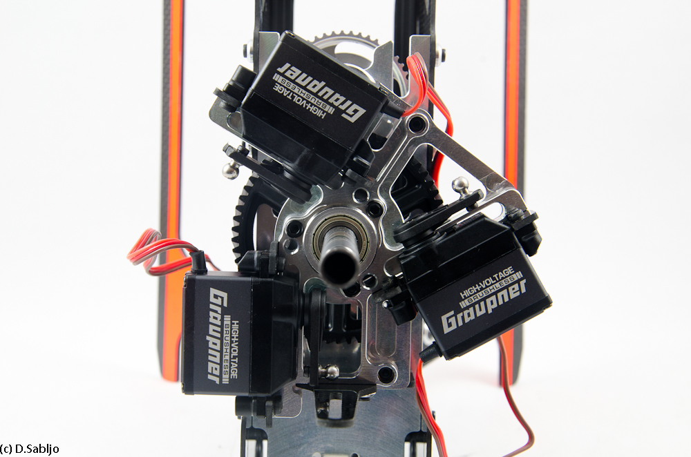

    Und das ganze montiert am Getriebe Block

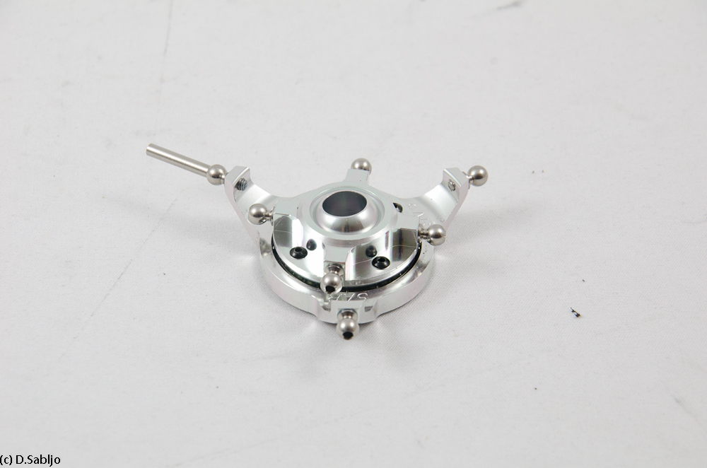

    Zu guter letzt wird noch die Taumelscheibe montiert.

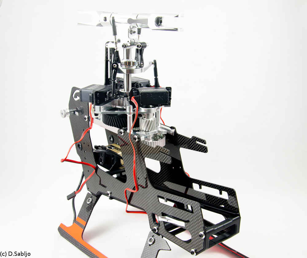

    und das die TS mit dem Kopf am Heli montiert. Anlenkarme von der TS zu den Servos und schon sieht es allmählich wie ein Heli aus

      Wenn du die Servohebel vorn noch bissle rund schleifst ists wirklich ne Perfekte Arbeit

        AW: Baubericht Goblin 500
        Gute Idee
        Und vielen Dank für den Tip!
        Wenn auch andere was sehen.. manchmal sieht man den Wald vor lauten Bäumen nicht.. immer raus
        Darko
            Bitte
            Soll keine Kritik sein, aber ich kenne deine perfekten Bilder und das wäre Schade drum
              nene schon klar passt schon, bin da ganz deiner Meinung, das muß ich anpassen

                        #41
                        ist euch eigendlich schon aufgefallen,das der Innenring des Taumelscheiben Kugellager sehr viel Spiel hat.Wie haben hier zwei Goblin 500 und bei beiden hat die Taumelscheibe viel Spiel.Da werden keine hochwertigen Kugellager verbaut!
                        Und bei den 3 Aluabstandsbolzen,die die CFK Platten vom Heck halten,sollten länger M2,5 Schrauben verwendet werden.Ich hab schon ein Gewinde beim anziehen der Schrauben doll gedreht.Das Gewinde war wohl nicht ok und die Schrauben gehen auch nicht gerade tief rein.
                          Innenring meiner TS "wackelt" auch ein bisschen..
